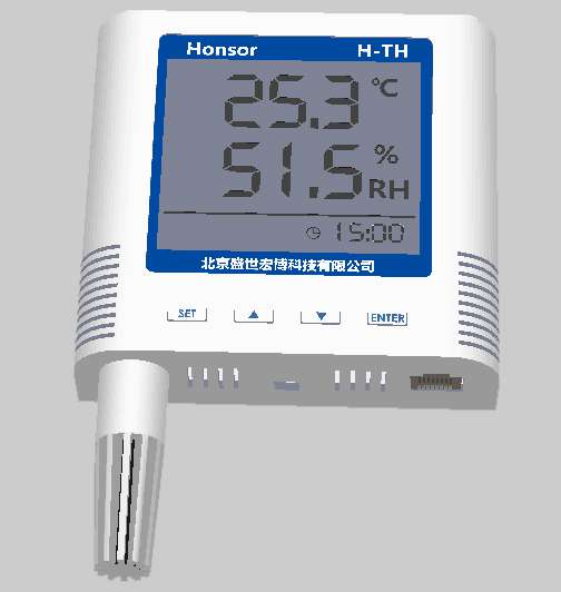

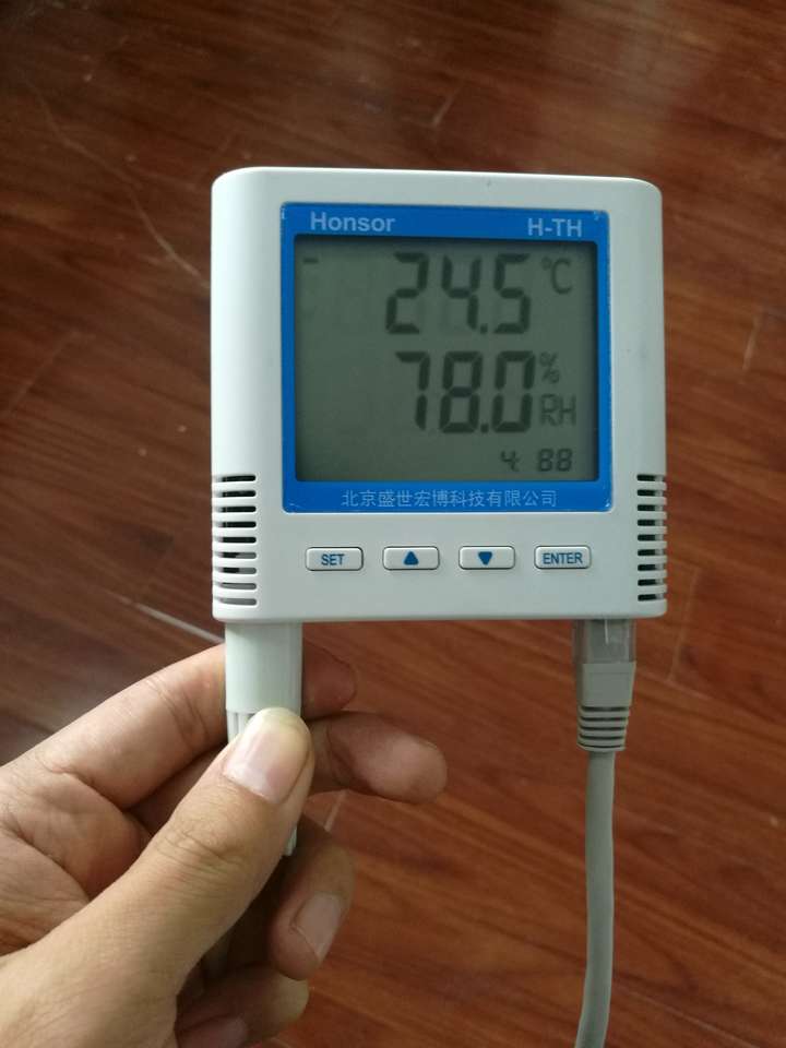

库房 / 实验室 / 楼宇通用 工业级 RJ45 温湿度智能监测终端
H-THRJ45 网络型温湿度传感器
RJ45
添加图片注释,不超过 140 字(可选)
RJ45

1. 产品概述
H-THRJ45 是一款以太网网络型温湿度传感器,专为机房及各类室内环境监测场景研发。设备搭载瑞士进口高精度传感探头,集成完整 TCP/IP 协议栈,标配标准 RJ45 以太网接口,支持 DC12V 直流供电与标准 POE 网线供电两种供电方式。
产品兼容 TCP Server、TCP Client、UDP 三种主流网络工作模式,采用标准 Modbus RTU 通讯协议,可直接接入动环监控系统、物联网平台、SCADA 系统及上位机管理软件。设备自带 LCD 液晶大屏显示、露点计算、本地数据记录、多路开关量输出、阈值告警、密码权限保护等功能,支持本地按键配置与远程软件配置,具备一级防雷保护、强抗干扰能力,是工业环境、数据中心、通信机房实现温湿度实时监测、异常告警、自动化联动控制的理想终端设备。

4. 硬件结构与按键操作指南
4.1 面板按键说明
设备面板配备向上键、向下键、SET 设置键、ENTER 确认键,操作逻辑简单,支持本地全参数配置。
4.2 基础浏览操作
设备上电后进入默认显示界面,按下向上 / 向下键,可循环切换显示内容:实时温度、实时湿度、露点温度、设备通讯地址、开关量输出状态、系统日期与时间。
4.3 参数设置操作
1. 在任意显示界面,按下 SET 键,进入密码验证界面;
2. 输入初始默认密码 0000,按下 ENTER 键 确认,进入参数设置页面;
3. 设备参数共分为 26 个设置页面,通过上下键切换页码;
4. 可配置内容包含:Modbus 通讯地址、温湿度显示单位、开关量工作模式、告警阈值、网络参数、存储参数、系统时间等;
5. 参数修改完成后,按 ENTER 键保存,返回浏览界面。
注意:修改密码后请妥善保管,遗忘密码将无法进入设置界面。
