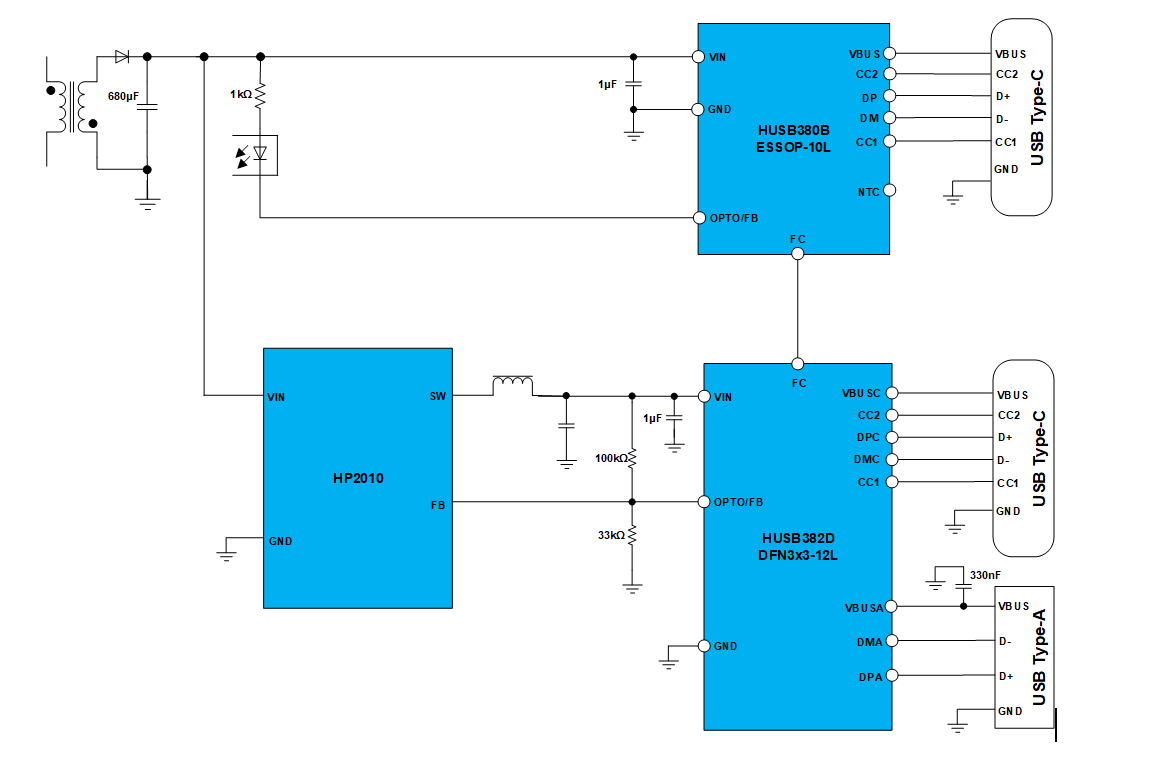

1. 通讯简化:FC 直连,省去隔离与复杂时序
传统方案:芯片间通常需要独立的通讯电路,软件需要管理复杂的握手与时序,开发周期长,兼容性问题多。
本方案:HUSB380B 与HUSB382D 之间通过 FC 引脚直连,无需额外的端口检测逻辑电路。软件只需处理各自端口的协议交互,支持不同插入状态下的功率调节,有效降低调试难度。
BUCK
图1:参考设计典型应用图

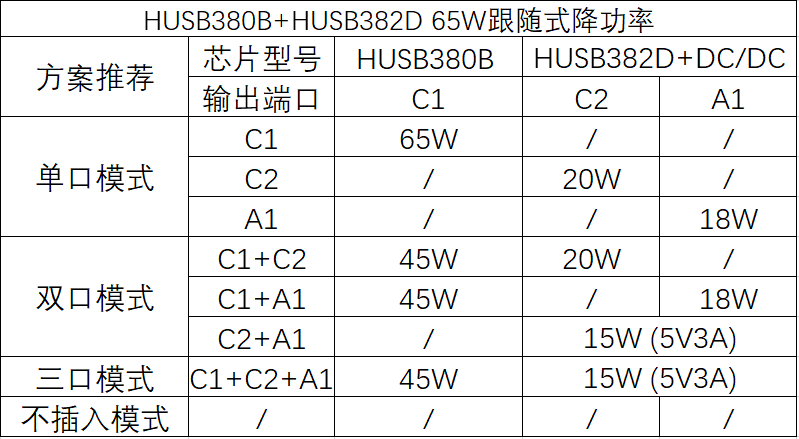

2. 功率分配:多口降功率仍能维持快充体验
传统方案:多口同时插入时容易直接降到 5 V,失去快充功能。
本方案:根据端口数量自动分配各口功率,在保持总功率的同时充分维持多口输出的快充功能,实测分配如下:
BUCK
图2:各模式下的输出功率
同时支持 NTC 智能降功率功能,可智能依据温度来调节输出功率(如 65 W 降至 45 W),将温升控制在安全范围,兼顾性能与可靠性。

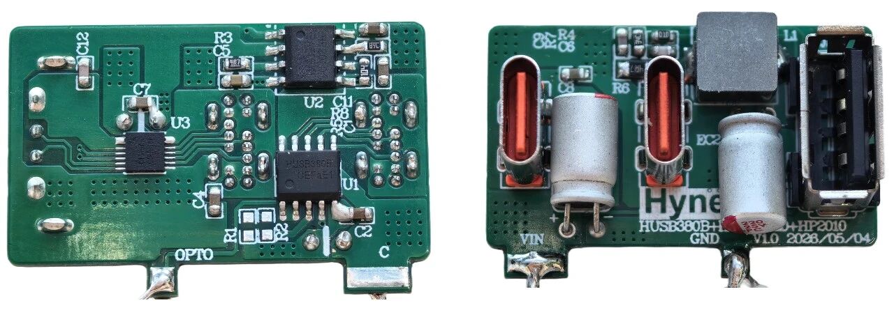

3. 外围精简:高度集成,降低 BOM 与 Layout 难度
传统方案:每路端口输出均需要外置 VBUS开关、电流采样电阻以及环路补偿阻容,占用 PCB 面积并增加成本。
本方案:HUSB380B 与 HUSB382D 均内置了 VBUS 开关、电流采样电阻和环路配置组件,USB PD 部分基本实现“零外围”。此外,HUSB382D 采用 双端口共地设计,省去独立采样走线,简化 Layout,降低生产不良率。芯片采用小封装,有利于充电器小型化。
BUCK
图3:HUSB380B+HUSB382D参考设计demo
