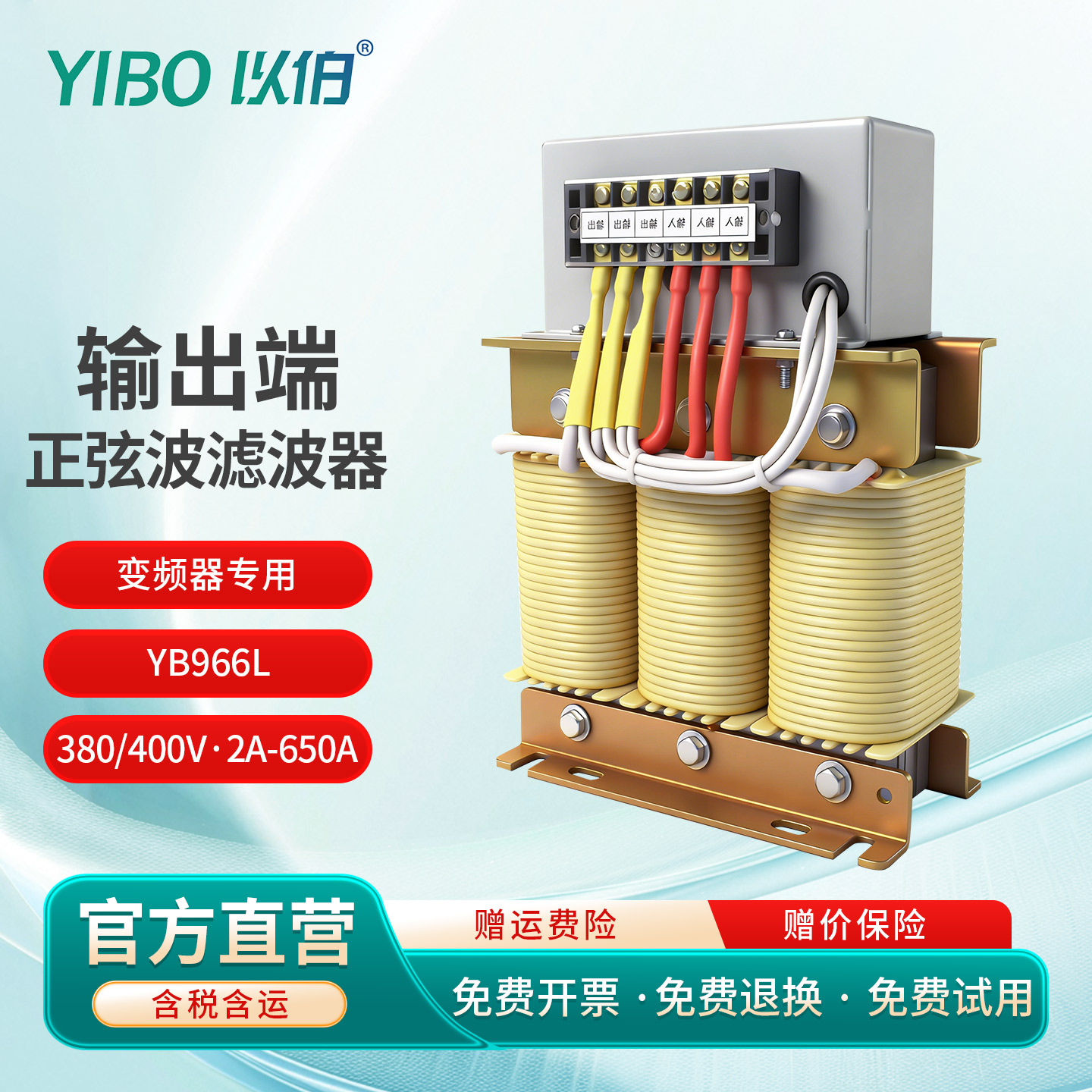

变频器输出正弦波滤波器是适配变频调速系统的专用无源低通滤波装置,安装于变频器输出端与电机负载之间,核心作用是将变频器输出的高频PWM脉冲波形,滤波整形为平滑的标准正弦波电压、电流,解决PWM波形高频谐波、电压陡变、电磁干扰等系列问题,是优化变频系统运行、保护电机及延长设备线缆传输距离的核心配套器件,广泛应用于工业长距离布线、老旧电机改造、静音运行等高要求工况。

变频器输出的PWM波形中含有丰富的基波和高频谐波。正弦波滤波器本质上是一个LC低通滤波器,通常由高频三相电抗器(L)、并联电容(C)以及阻尼电阻(R)构成π型或T型网络。
其工作过程可分为三个阶段:
高频衰减:利用电感对高频阻抗大、电容对高频旁路的特性,滤除载波频率(如2kHz以上)的高次谐波。
波形重建:通过设定LC谐振点在载波频率附近形成选频吸收,提取脉冲模式中的基波分量。
阻抗匹配:优化输出阻抗,使其接近“电机+电缆”的整体负载特性,从根本上避免高频行波反射的发生。
