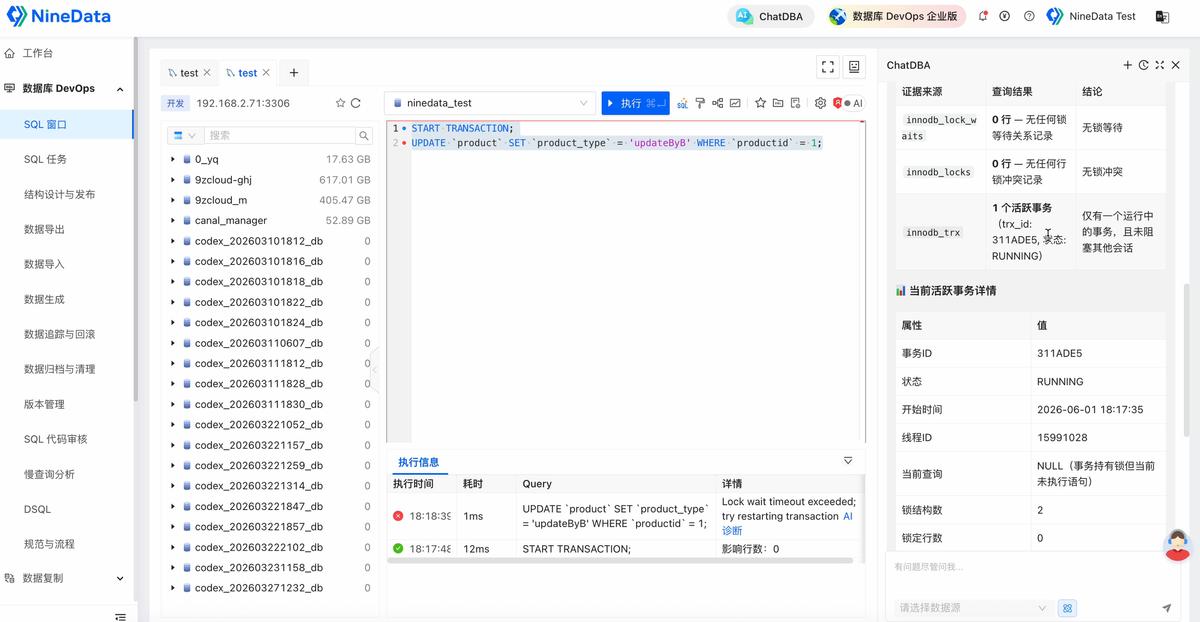

先登录 NineData 控制台,并打开 SQL 窗口。这一步的目的,是先进入锁诊断的实际操作入口。
SQL

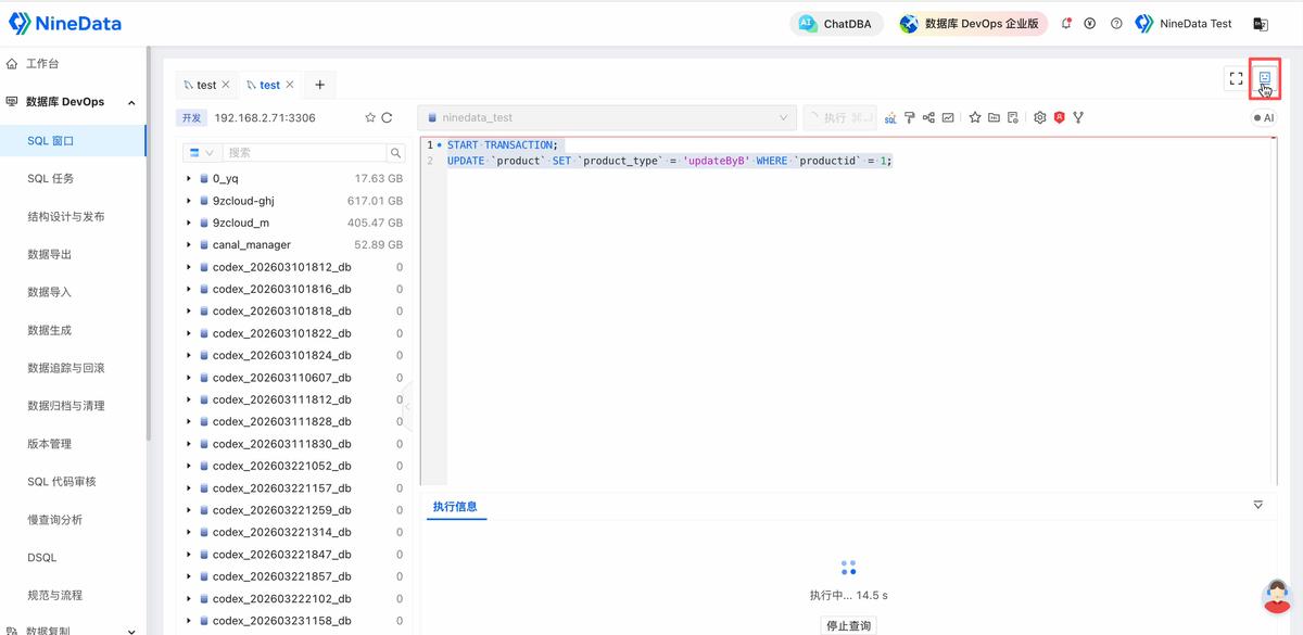

接着在 SQL 窗口右上角单击小机器人图标,让 ChatDBA 进入当前数据源上下文。
SQL

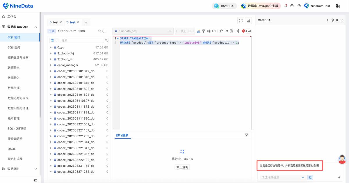

然后在对话框里直接输入锁诊断需求即可,例如请诊断当前 MySQL 是否存在锁等待或死锁风险,找出阻塞源、被阻塞会话、涉及 SQL,并给出应急处理建议。
SQL
