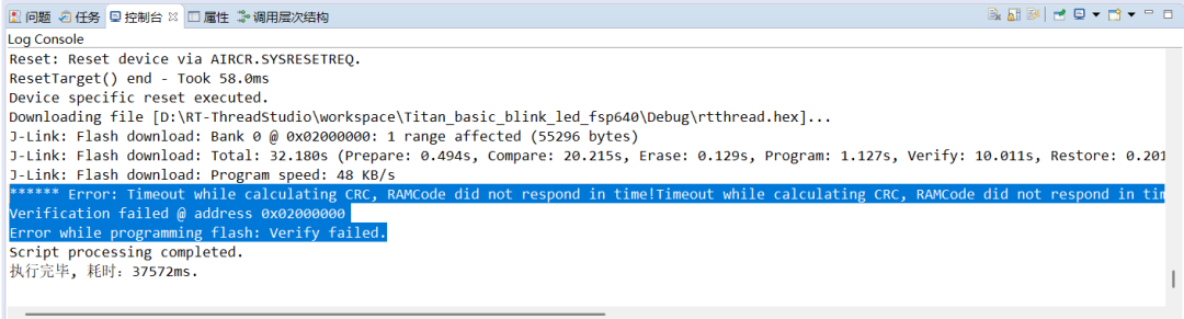

e2studio 调试后 RT-Thread Studio 无法下载:使用 e2studio 调试下载 RT-Thread 工程后,再用 RT-Thread Studio 下载任何工程都会失败。
****** Error: Timeout while calculating CRC, RAMCode did not respond in time!
Verification failed @ address 0x02000000
Error while programming flash: Verify failed.
开发板

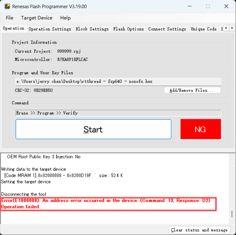

RFP 也报错:用瑞萨官方 RFP 软件下载同样失败。
Error(E1000008): An address error occurred in the device. (Command: 13, Response: D2)
Operation failed.
开发板

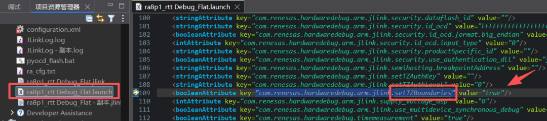

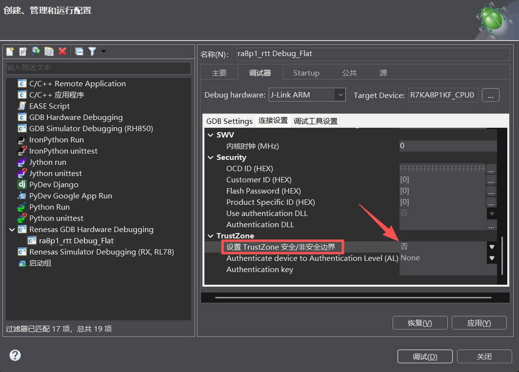

STEP1:发现 setTZBoundaries 开关
在调查 e2studio 的 Debug Configurations 时,发现有一个 TrustZone boundary 相关的配置选项:
开发板
对应的 .launch 文件中有这样一个属性:
<booleanAttributekey="com.renesas.hardwaredebug.arm.jlink.setTZBoundaries"value="true"/>
将其改为 false 后,问题不再出现,一切恢复正常。
开发板
这说明问题与 TrustZone 边界配置有直接关系。

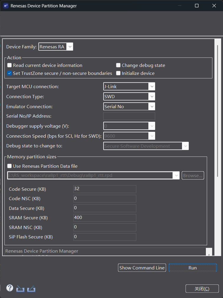

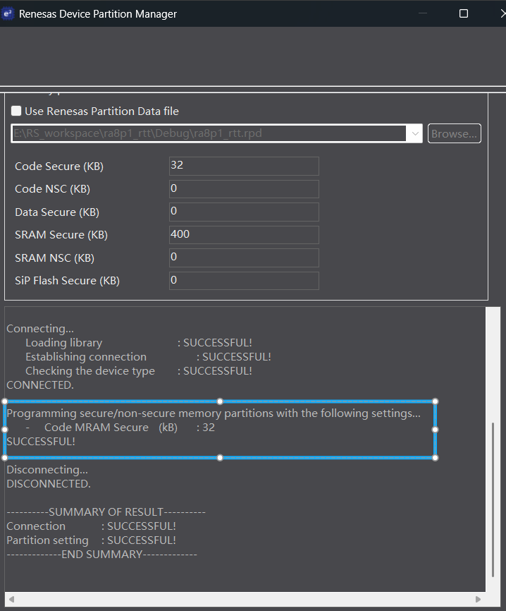

STEP2:RDPM 工具验证
e2studio 中还有一个 Run → Renesas Device Partition Manager(RDPM) 工具:
开发板
RDPM 可以手动设置 Secure/Non-Secure 分区大小:
开发板
使用 RDPM 设置 32KB Code MRAM Secure 分区后的日志给了我们重要启发:
Connecting...
Loading library: SUCCESSFUL!
Establishing connection: SUCCESSFUL!
Checking the device type: SUCCESSFUL!
CONNECTED.
Programming secure/non-secure memory partitions with the following settings...
-Code MRAM Secure(kB): 32
SUCCESSFUL!
Disconnecting...
DISCONNECTED.
设置完成后,RFP 再次报同样的 Error(E1000008) 错误。这说明 RDPM 与 setTZBoundaries=true 最终达到的效果是一样的——都配置了 32KB 的 Secure 分区。
STEP3:豁然开朗——hex 文件大小
回头看我们的 RT-Thread hex 文件:
Writing data to the target device
  [Code MRAM 1] 0x02000000 - 0x0200D19F     size : 52.4 K
52.4KB 远大于 32KB 的 Secure 分区!
RDPM 日志说 "Code MRAM Secure: 32KB",即 flash 前 32KB 被标记为 Secure 区域。我们的 hex 要从 0x02000000 写到 0x0200D19F,但 0x02008000 之后属于 Non-Secure 区域。RFP 以 Non-Secure 权限连接设备,试图写 Secure 区域之外的地址时,硬件 TrustZone Filter(TZF)直接拦截,报地址错误:
Command 13 是 RFP 的写入命令,Response D2 表示 TZ 安全违规。

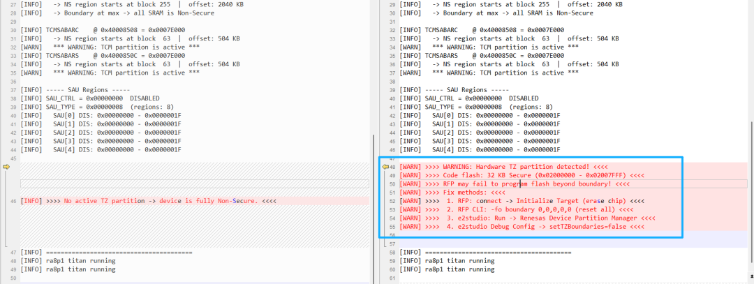

正常状态输出(无分区)
开发板
===== TrustZone Security Monitor =====
DLM  @ 0x40204038 = 0x00000004  -> OEM_PL1
CFSAMONA     @ 0x40204030 = 0x00FF8000
  -> Secure blocks: 511  |  Secure size: 16352 KB
  -> Boundary exceeds flash end -> entire flash is Non-Secure
>>>> No active TZ partition -> device is fully Non-Secure. <<<<
完整日志见 1.log
异常状态输出(32KB Secure 分区)
CFSAMONA     @ 0x40204030 = 0x00008000
  -> Secure blocks:   1  |  Secure size: 32 KB
  -> Secure: 0x02000000 - 0x02007FFF  (32 KB)
  -> Non-Secure alias: 0x12008000 - 0x12107FFF
  *** WARNING: CFSAMONA has 32 KB Secure region active! ***
>>>> WARNING: Hardware TZ partition detected! <<<<
>>>> Fix methods: <<<<
>>>>  1. RFP: connect -> Initialize Target (erase chip) <<<<
>>>>  2. RFP CLI: -fo boundary 0,0,0,0,0 (reset all) <<<<
>>>>  3. e2studio: Run -> Renesas Device Partition Manager <<<<
>>>>  4. e2studio Debug Config -> setTZBoundaries=false <<<<
完整日志见 2.log
