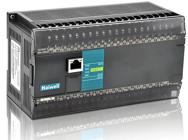

主控PLC:海为H40S2P,搭载RS485通讯接口
