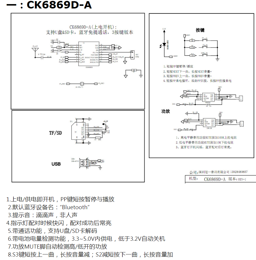

一、CK6869D-A 基础运行状态:上电即可正常工作
SDK
CK6869D-A 是 CK6869D 系列里的上电自启版本,硬件电路按照参考设计搭建完成、器件焊接无误后, 接通供电就可以进入正常工作状态 ,无需额外搭配按键触发,也不需要提前烧写程序。
芯片出厂已经完成标准固件预烧,通电之后会自动启动蓝牙模块、音频单元与灯光控制单元,整套功能链路可以直接运行。在标准使用场景下,硬件完成焊接与基础接线后,整机就能实现蓝牙配对、音频播放、灯光律动等基础功能。
芯片出厂固件内置默认配置,包含固定的蓝牙设备名称与开机、连接、断连对应的语音提示音,这也是芯片上电后可以直接使用的基础保障。

五、硬件使用补充注意事项
  1. 电路设计严格遵循原厂参考原理图,电源部分搭配对应的滤波电容,保障芯片上电瞬间供电稳定,避免出现启动异常;
  2. 天线区域按照规范做净空设计,减少外界干扰,保证上电后蓝牙配对、信号传输的稳定性;
  3. 若后续需要批量修改蓝牙名、提示音,统一对接原厂完成固件改版,改版后的芯片硬件引脚、外围电路保持兼容,可直接替换使用。
