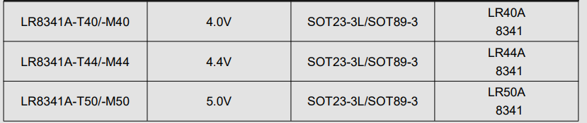

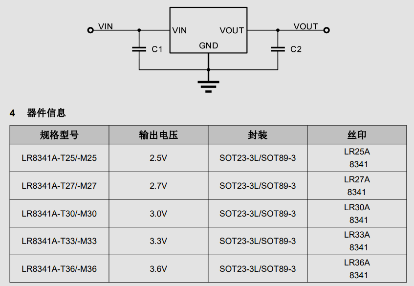

LR8341 系列是一款基于CMOS 工艺的高精度低压差线性稳压器。它具有低静态功耗、高耐压等特性,LR8341 系列产品输入电压可达40V,固定输出电压范围在 2.5V-5V。芯片内置有短路保护功能,可以保障产品在使用中安全运行。LR8341 能在输入压差极小的情况下提供100mA的输出电流,并且仍能保持良好的调整率。由于输入输出间的电压差很小和静态偏置电流很小,这些器件特别适用于计算机、消费类产品和工业设备等。
产品特征
• 低输入功耗
• 低输入压差
• 高输入耐压: 40V
• 低静态电流: 2uA
• 高输出精度: ±2%
• 集成短路保护功能

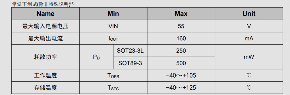

(1)在超出上面列出的绝对最大额定值条件下工作可能会造成器件的永久损坏。 这些只是应力额定值,长时间处于最大绝对额定条件下会影响设备的可靠性。
(2) 所有电压值都是相对于 GND 的值,除非额外注明。
(3) 下列一个或两个条件可能会导致整体设备的使用寿命降低:• 长期高温储存• 长时间在最高温度下使用
