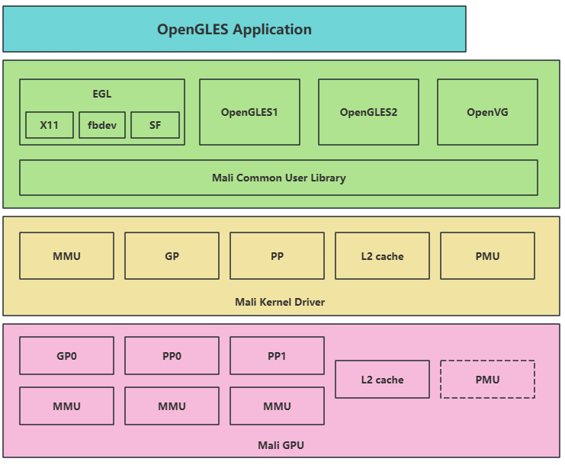

  1. MPSoC 系列芯片采用 Mali-400 MP2 图形处理器,隶属 ARM Mali 系列第一代 Utgard 架构,支持 OpenGL ES1.1/2.0、OpenVG1.1,最大 4096×4096 纹理,400MHz 下像素填充率 800Mpixels/s。

  1. 简述 GPU 发展史:PC 端主流为 Intel、NVIDIA、AMD,移动端 ARM Mali 历经五代架构迭代。

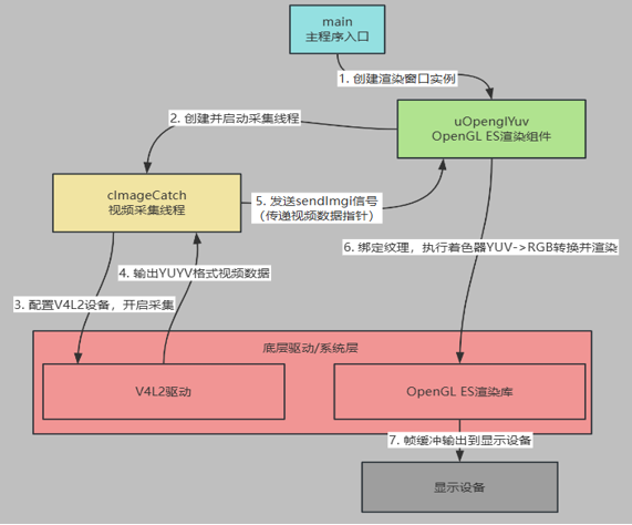

  1. 基于 V4L2 读取 /dev/video0 摄像头 YUYV 原始图像。
  2. 软件架构:主线程创建 Qt 渲染窗口,子线程通过 V4L2 采集视频,信号传递 YUV 数据至 OpenGLES。
  3. GPU 在着色器内完成 YUYV 转 RGB、纹理绑定与画面渲染,最终输出至显示屏幕,借助硬件 GPU 加速图像格式转换与绘图。
