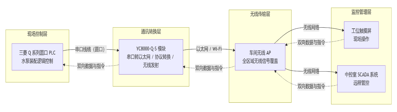

四、技术架构设计
系统采用 “现场控制层 + 通讯转换层 + 无线传输层 + 监控管理层” 四层架构:
现场控制层:三菱 Q 系列圆口 PLC,负责水泵装配逻辑控制;
通讯转换层:YC8000-Q-S 模块,完成串口转以太网、协议转换与无线发射;
无线传输层:车间无线 AP,实现全区域无线信号覆盖;
plc
监控管理层:工位触摸屏 + 中控室 SCADA 系统,实现现场操作与远程管控。
