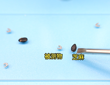

接到需求后,我们并没有直接推荐某款产品,而是先做了一件事:复现客户的现场条件。
我们在实验室搭建了一套模拟平台:
透明玻璃板 + 客户寄过来的金属颗粒。
然后把手头几款可能适用的传感器逐一测试。

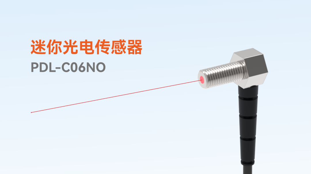

最后让我们决定选用明治这款迷你光电传感器:PDL-C系列

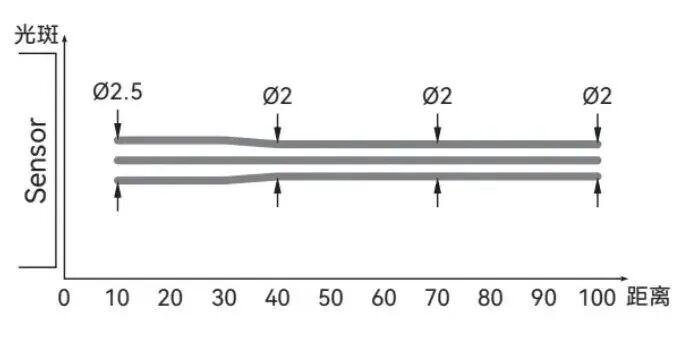

第一,光斑真的小
激光光源,在100mm距离下,实测光斑直径约2mm。
传感器
这意味着能量高度集中,打在0.5mm的金属颗粒上,反射信号强度远高于玻璃背景。
——小目标,终于能被“看见”了。

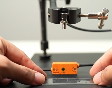

应用效果
传感器垂直安装于玻璃板上方约 80mm 处,光束垂直照射玻璃板表面。
通过灵敏度微调旋钮,将阈值设定在无颗粒时的基准反射量之上,确保只有金属颗粒出现在光斑区域时才输出ON信号。

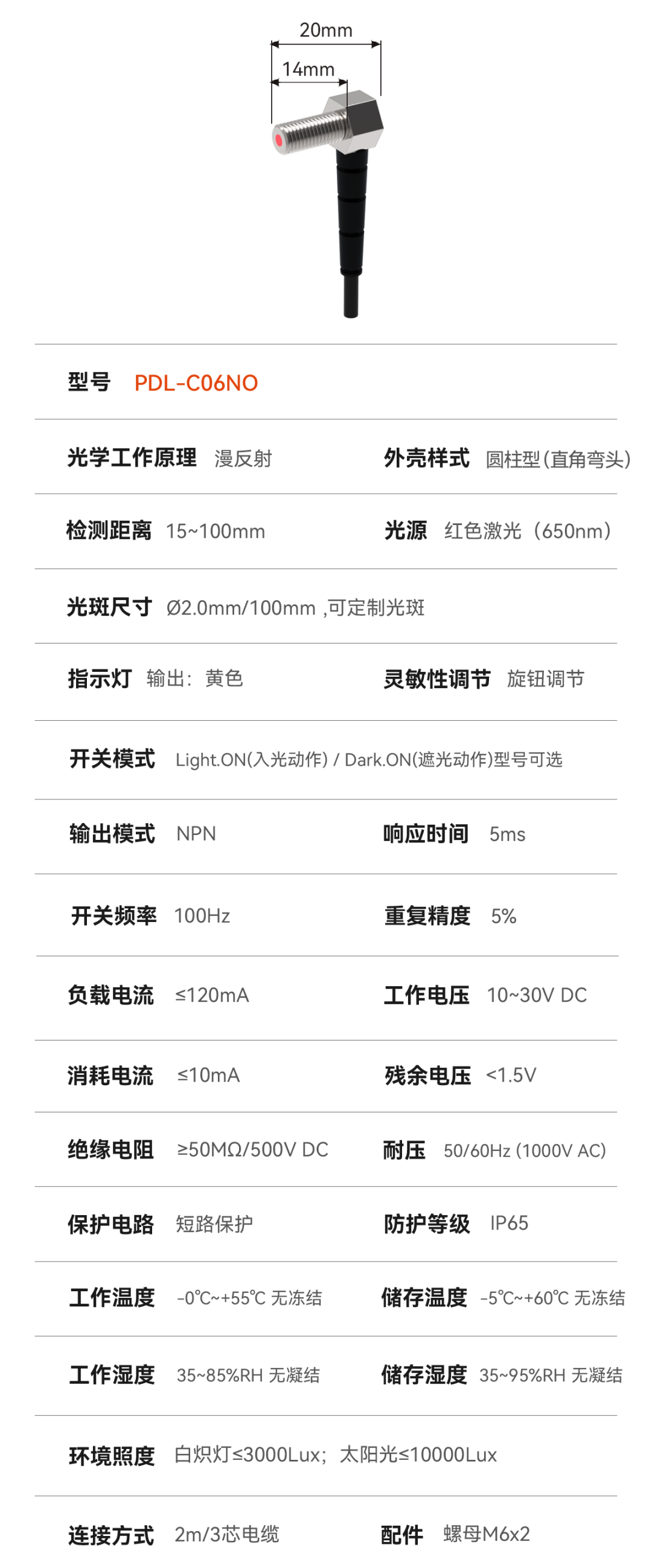

关键参数信息
