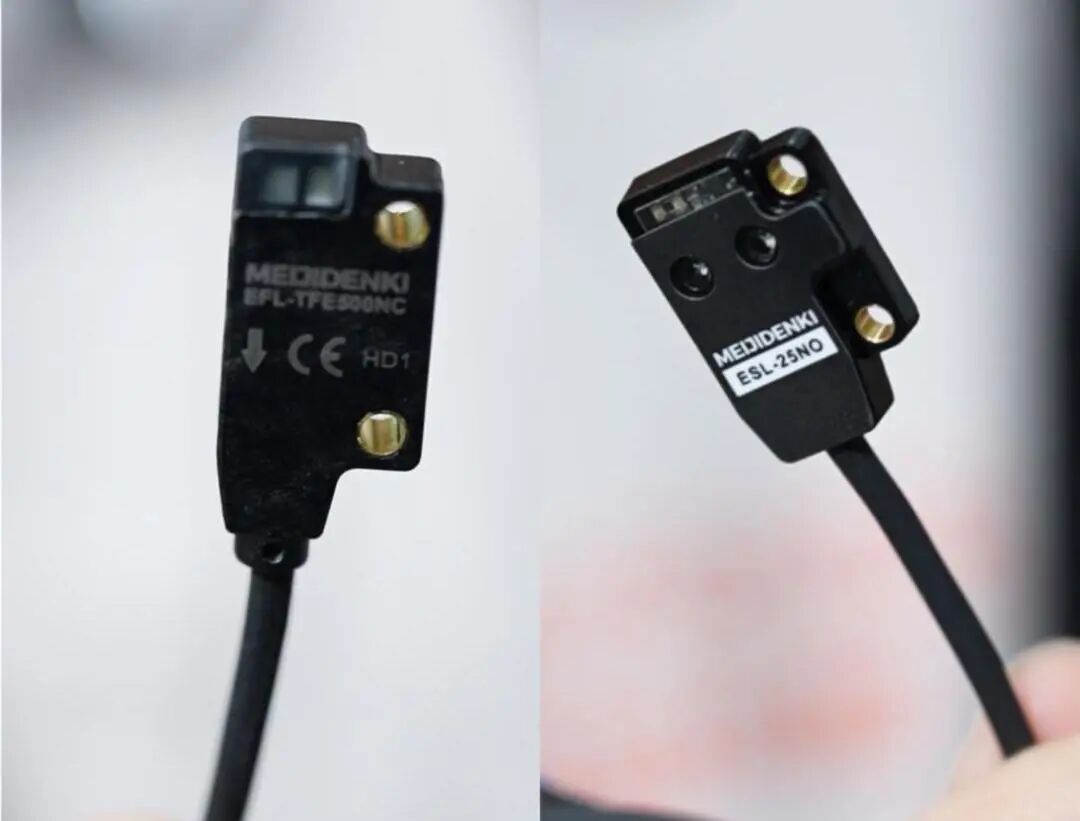

台阶设计
为什么超薄光电有的表面有台阶凸起,有的平滑无凸起呢?
传感器
一个凸起的取舍,对应两种不同的安装场景
有台阶凸起的版本:螺丝刚好可以嵌入凹坑,形成紧密配合,更节省空间。
但凡事有两面——如果我们需要反面安装的时候,凸起反而会让接触面不平,不够稳当。
这时候就要用到没有凸起的版本:不挑安装方向,正装反装都稳稳当当。

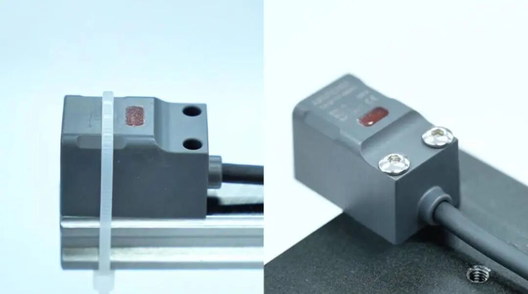

凹槽设计
你知道接近传感器上的这个凹槽设计是用来干嘛的吗?
传感器
有了这个槽,传感器就有了两种安装方式
常规方式:用螺丝安装,长期固定稳如磐石。
临时 / 无孔方式:在一些临时位置,或者现场没有安装孔的地方,我们可以直接用扎带卡在这个槽上进行捆绑固定——牢固、快速、可复原。
调试阶段、测试工装、临时演示……一条扎带就能解决问题。
