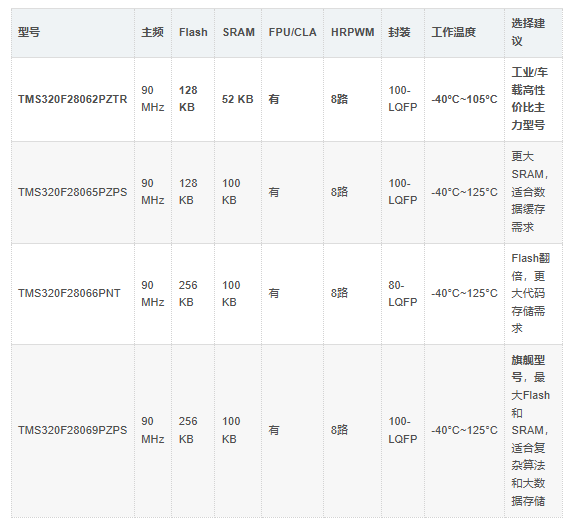

1. 与同系列不同容量型号的横向对比
TMS320F2806x系列提供多种容量和封装选项,满足不同设计规模的需求。

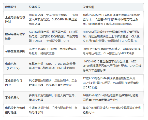

七、典型应用场景
工业电机驱动与控制:伺服驱动器、交流/直流变频器、工业机器人关节驱动器、BLDC/PMSM矢量控制驱动器
数字电源与功率转换:AC-DC通信电源、服务器电源、双向DC-DC转换器、车载充电器(OBC)、光伏逆变器、UPS
可再生能源系统:光伏逆变器MPPT控制、电网同步与孤岛检测、储能变流器
电动汽车(EV/HEV):车载充电机(OBC)、DC-DC转换器、电动空调压缩机驱动、BMS辅助控制
工业自动化与PLC:PLC逻辑控制模块、运动控制卡、工业数据采集器
工业机器人:多轴伺服驱动控制、机器人关节驱动、运动控制器
电机控制与传感信号处理:空调室外机控制、门操作驱动控制、自动分拣设备
