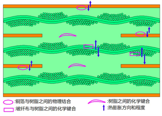

热应力又称温变力,是指温度变化时,物体由于外在约束以及内部各部分之间的相互约束而不能自由伸缩所产生的应力。在PCB印制电路板中,由于层间各材料(铜箔、树脂、玻璃纤维布等)的CTE热膨胀系数差异显著,尤其是Z轴方向也就是厚度方向的CTE差异最大,因此在焊接和使用过程中,温度剧烈变化会在Z轴方向产生较大的热应力。
PCB热应力测试通过使用锡炉模拟PCB板在焊接和使用过程中的多次热冲击状态,检验PCB板的耐热冲击能力,从而评估其长期可靠性。测试过程中,PCB板的温度发生变化,X轴Y轴Z轴均有热应力产生,但由于PCB层间各材料的CTE不同且差异大,故Z轴方向的热应力较大。

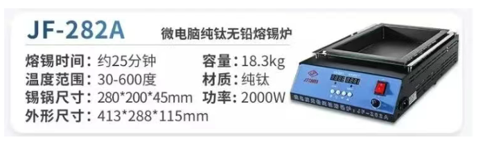

三、试验设备:微电脑纯钛无铅熔锡炉
PCB热应力测试的核心设备为微电脑纯钛无铅熔锡炉,以JF-282A型为例,其温度范围为30℃至600℃,锡锅尺寸为280毫米乘200毫米乘45毫米,熔锡时间约25分钟,容量为18.3千克,功率为2000瓦,材质为纯钛,具有耐腐蚀特性,非常适合无铅焊料使用。选型时建议优先选择纯钛材质锡炉,因为无铅焊接工艺已成为行业主流,纯钛材质能有效避免焊料污染。

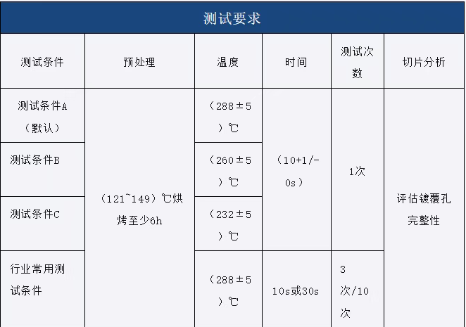

所有测试样品在热应力测试前,必须在121℃至149℃的温度下烘烤至少6小时,以去除湿气,确保测试结果准确。
测试条件分为四种。测试条件A为默认条件,预处理后在288正负5℃的温度下进行测试。测试条件B的预处理相同,温度控制在260正负5℃。测试条件C的测试温度为232正负5℃。以上三种条件的单次浸锡时间均为10正负1秒,测试次数为1次,切片分析用于评估镀覆孔完整性。
行业常用的测试条件同样采用288正负5℃的温度,单次浸锡时间为10秒或30秒,测试次数通常为3次或10次,同样通过切片分析评估镀覆孔完整性。

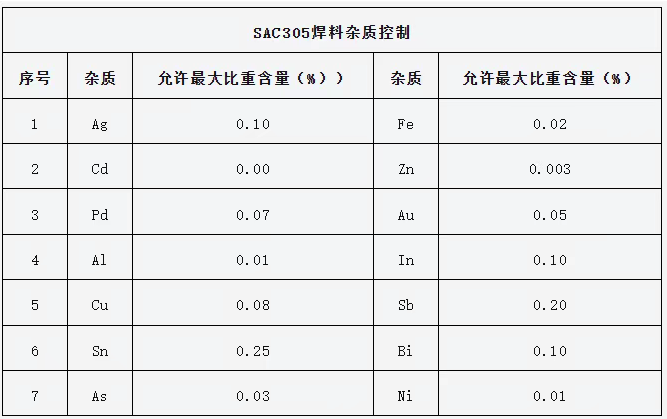

无铅测试使用SAC305焊料,即锡96.5%、银3.0%、铜0.5%的合金,依据IPC-J-STD-006标准执行。该焊料对杂质控制有严格要求,其中银的最大允许含量为0.10%,镉为0.00%,钯为0.07%,铝为0.01%,铜为0.08%,锡为0.25%,砷为0.03%,铁为0.02%,锌为0.003%,金为0.05%,铟为0.10%,锑为0.20%,铋为0.10%,镍为0.01%。

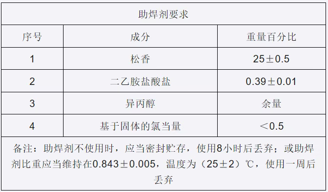

助焊剂方面,无铅测试使用2号标准活性松香助焊剂,依据IPC-J-STD-003标准。其成分中松香的重量百分比为25正负0.5%,二乙胺盐酸盐为0.39正负0.01,异丙醇为余量,基于固体的氯当量需小于0.5。助焊剂不使用时应密封贮存,使用8小时后应丢弃,或在使用一周后丢弃。助焊剂比重应当维持在0.843正负0.005,测量温度为25正负2℃。

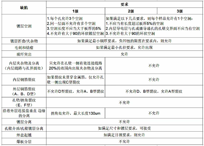

六、PCB热应力测试评定标准(IPC等级)
测试完成后,通过切片分析也就是金相切片评估镀覆孔完整性,缺陷评定分为1级、2级和3级三个等级。
关于镀层空洞的评定,1级标准规定每个孔允许存在3个空洞,但同一层面不允许有多个空洞,空洞长度不应大于板厚的5%,且不允许有大于90度的环状镀层空洞。2级标准在满足三个条件的前提下,每个样品允许有1个空洞,这三个条件分别是:不应有长度超过板厚5%的空洞,内层导电层与孔壁或微导通孔的孔壁交界面不应有空洞,且不允许有大于90度的环状空洞。3级标准与2级标准相同。
对于内层夹杂物及分离缺陷,1级标准只允许在孔壁一侧有效连接线路20%的范围内出现夹杂物及分离,2级和3级均不允许出现。
内层铜箔裂纹方面,1级标准允许裂纹未贯穿金属箔,且仅允许孔壁一侧出现C型裂纹,2级和3级均不允许出现任何内层铜箔裂纹。
外层铜箔裂纹按A型、B型、D型分类,1级标准不允许D型裂纹但允许A型和B型裂纹,2级标准不允许D型和B型裂纹但允许A型裂纹,3级标准同样不允许D型和B型裂纹但允许A型裂纹。
孔壁和拐角裂纹按E型和F型分类,三个等级均不允许出现。
沿着外层连接盘垂直边缘的分离缺陷,1级标准允许拐角处出现,最大长度为130微米,2级和3级均不允许。
镀层分离和爆板分层在三个等级中均不允许出现。孔壁介质与孔壁镀层分离在满足尺寸和镀层要求的情况下可接受。焊盘起翘在满足目视要求的情况下允许出现。
等级说明方面,1级适用于通用电子产品,2级适用于专用服务电子产品,3级适用于高可靠性电子产品如汽车电子和航空航天领域。

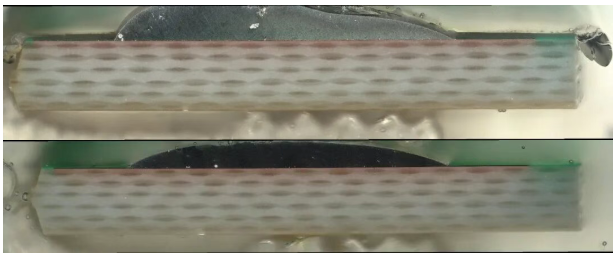

七、PCB热应力测试真实案例分享
某PCB板需验证其耐热冲击能力,测试条件设定为288℃温度下每次浸锡10秒,共进行3次热应力测试。
测试流程如下:首先在125℃温度下烘烤6小时去除板材湿气;然后涂覆2号标准活性松香助焊剂;接着将PCB浸入288℃的SAC305锡炉中,每次浸锡10秒,重复3次;最后对镀覆孔进行金相切片,观察孔壁、铜箔和树脂界面状态。
切片分析结果显示,孔壁镀层完整,无空洞、无裂纹、无分层,内层铜箔与树脂结合良好,未出现异常现象。结论为该PCB板材料和工艺满足高可靠性产品的耐热冲击要求,可通过3次288℃热应力测试。
