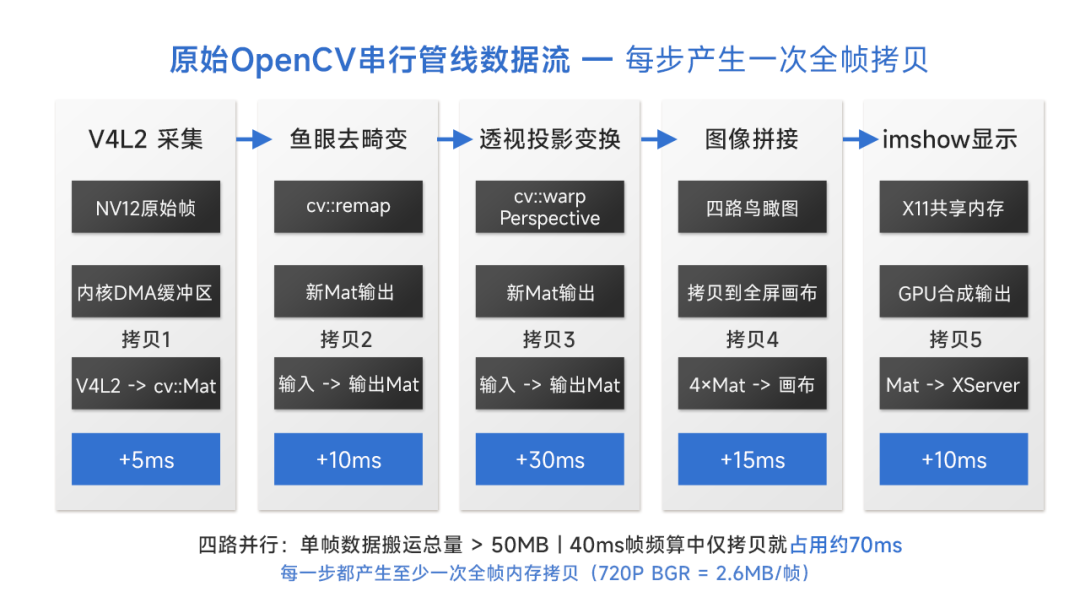

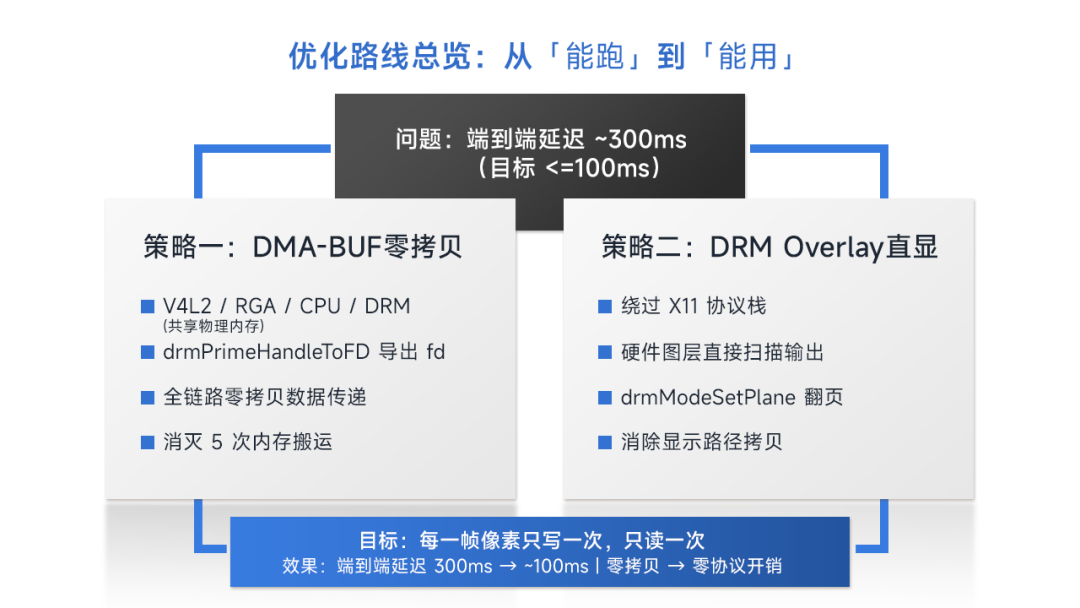

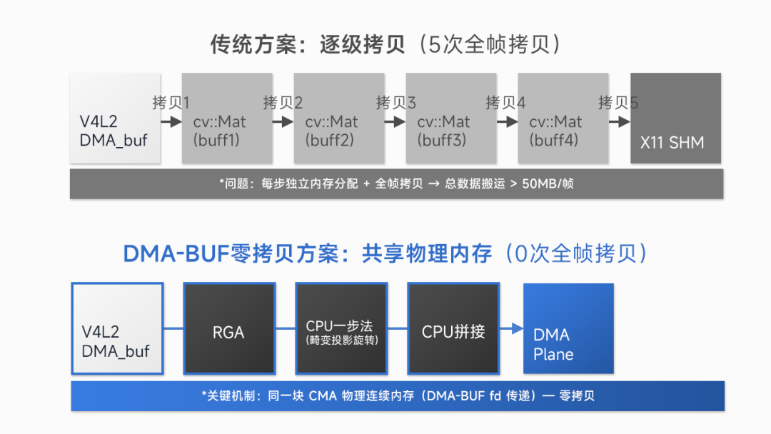

01问题定义:为什么传统OpenCV管线「跑不动」在360环视系统的初始验证阶段,我们采用了一套直观且广泛使用的技术栈:OpenCV负责从采集到显示的全部图像处理任务。功能层面,这套方案完全跑通了——四路鱼眼去畸变、透视投影、鸟瞰拼接,所有算法逻辑均正确。但当我们将目光从「能不能跑」转向「能不能用」时,一个严峻的问题浮出水面:端到端延迟高达约300ms,远超25fps对应的40ms帧预算。经过深入的性能剖析,我们发现瓶颈的根源并非算法复杂度——RK3576的4核Cortex-A72在单纯的计算吞吐上并非不堪重负。真正吃掉时间的,是全链路中密集且不必要的数据搬运。以下为原始方案的典型数据流:视觉系统原始方案:逐步串行,步步拷贝上述五步中,每一步都产生至少一次全帧内存拷贝(720P BGR约2.6MB/帧)。四路相机并行处理后,单帧处理周期的总数据搬运量超过50MB。在一个40ms的帧预算里,光是内存拷贝就占据了不可忽视的时间比例,这还不包括OpenCV函数内部的中间缓冲分配。GPU加速的尝试与局限为突破CPU的性能瓶颈,我们尝试将计算密集型环节(去畸变、投影变换、拼接)迁移至Mali-G52 GPU,通过OpenCL(cv::UMat)并行加速。GPU的算力优势立竿见影——去畸变从CPU的约10ms降至约1ms,投影变换从约30ms降至约8ms。但是cv::UMat间的显式搬运(约15ms上传 + 10ms下载)几乎抵消了计算加速。核心矛盾:算力够,数据搬运不够算力充裕,但“每步独立分配、独立拷贝”的范式使数据搬运成为绝对瓶颈。优化方向由此明确——不是换更强的算法,而是消灭拷贝本身。02优化路线总览:从「能跑」到「能用」基于对问题根因的准确诊断,我们确立了一条清晰的优化路线:用DMA-BUF文件描述符(fd)替代内存拷贝,让V4L2、RGA、CPU和DRM四者共享同一块物理内存;用DRM Overlay Plane直显替代X11协议层,消除显示路径上的最后一次搬运。这一路线的目标非常明确:让每一帧像素只写一次、只读一次。视觉系统
两条优化线并行推进:DMA-BUF解决处理链路上的拷贝问题;DRM Overlay Plane解决显示输出端的拷贝问题。两条线汇聚后,形成完整的零拷贝闭环。
03DMA-BUF零拷贝管线深度剖析DMA-BUF的直观理解视觉系统

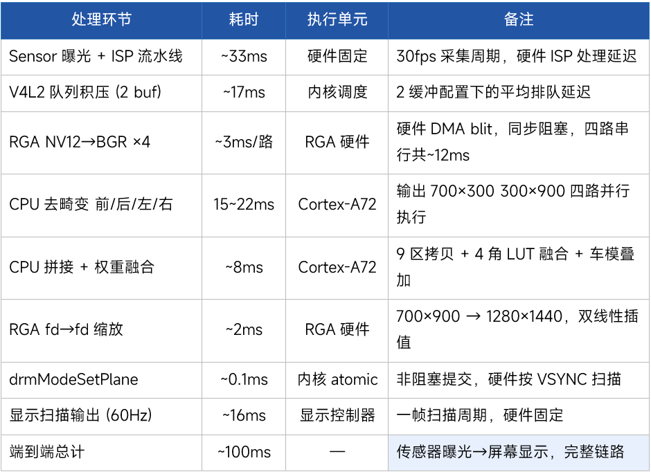

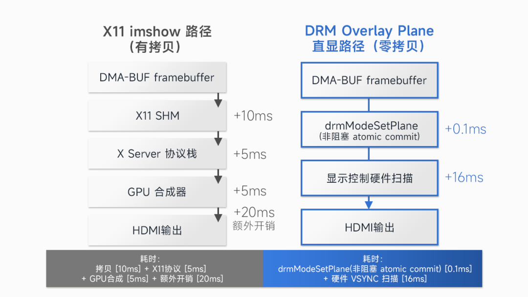

优化后的数据流简化为一条单一的DMA-BUF fd传递链,每个模块对同一块物理内存进行原地操作:V4L2 MMAP(摄像头DMA写入物理内存)→ RGA NV12→BGR(硬件blit,源virAddr→目标fd,约3ms/路)→ CPU去畸变(cv::Mat构造在DMA-BUF mmap指针上,零额外内存分配)→ CPU拼接(9格鸟瞰布局+权重图LUT融合+车模贴图,约8ms)→ RGA fd→fd缩放(硬件DMA,约2ms)→ drmModeSetPlane(Overlay Plane硬件翻页显示,约0.1ms)04DRM Overlay Plane直显方案放弃cv::imshow,直接调用`drmModeSetPlane`将DMA-BUF fd绑定到Overlay Plane,由显示硬件按VSYNC扫描输出。提交仅耗时约0.1ms,非阻塞,彻底消除X11中间层开销。

05性能实测与对比分析以下数据均在米尔MYD-LR3576开发板上实测获得。测试条件:4路720P鱼眼摄像头,HDMI 2560×1440@60Hz输出,DMA-BUF管线。端到端延迟拆解
视觉系统

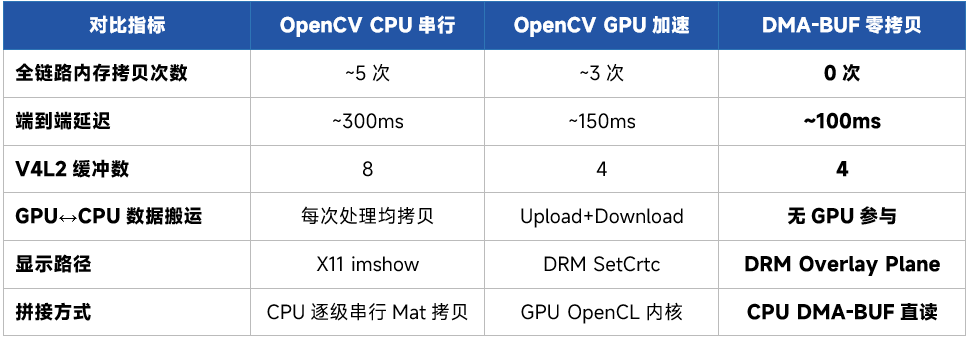

三种方案关键指标对比将DMA-BUF优化方案与原始方案进行并列对比,优化的价值一目了然:视觉系统

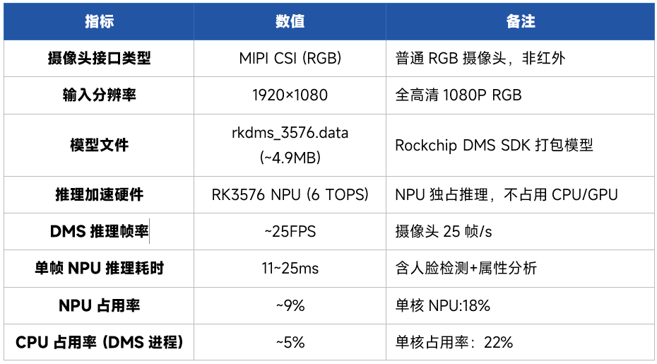

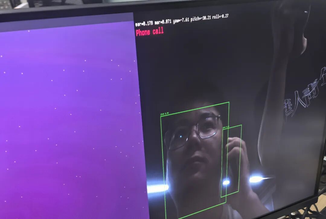

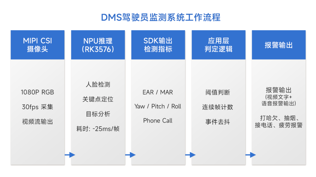

06DMS驾驶员监测系统系统定位与架构如果说360环视是车辆「向外看」的眼睛,DMS(Driver Monitoring System)则是「向内看」的眼睛。前者保障车辆周围的环境安全,后者保障驾驶者本人的状态安全——两者共同构成车载智能视觉系统的完整闭环。在米尔基于RK3576开发板上,DMS系统基于Rockchip DMS SDK构建,利用NPU的6TOPS算力进行实时AI推理:
  • 输入:MIPI CSI接口RGB摄像头,分辨率1920×1080,安装于驾驶位前方,对准驾驶员面部。
  • 推理引擎:RK3576内置NPU,运行DMS打包模型(rkdms_3576.data,约4.9MB),包含人脸检测、关键点定位、属性分析等多个子模型。
  • 检测功能:疲劳驾驶(闭眼检测)、打哈欠检测、打电话检测、抽烟检测。
  • 报警输出:本地音频文件播放,分类型触发(fatigue.wav / yawning.wav / phone.wav/smoking.wav)。

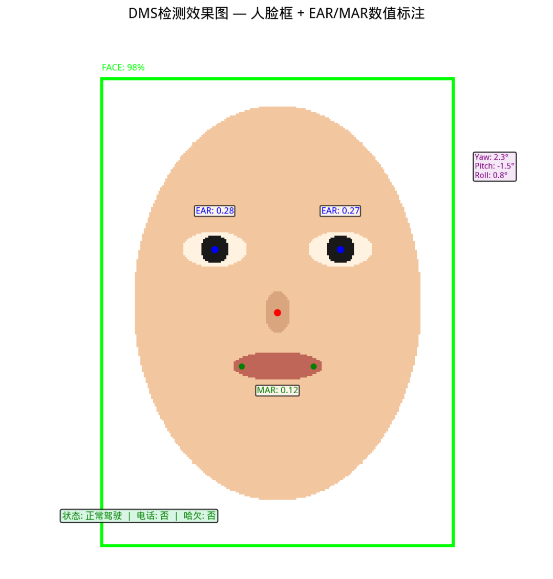

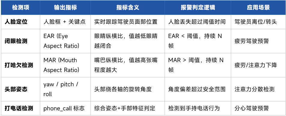

核心检测指标DMS SDK输出的检测结果包含丰富的面部状态信息,应用程序可基于这些指标自定义判定逻辑:
视觉系统
视觉系统
视觉系统
视觉系统

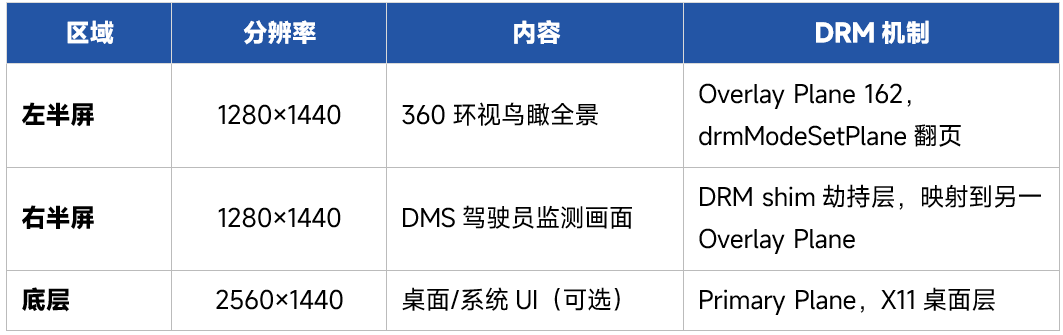

07双系统同屏集成:360环视 + DMS显示布局方案在实际车载场景中,360环视和DMS需要同时呈现在驾驶员可见的屏幕上。我们利用HDMI 2560×1440@60Hz的完整分辨率,通过DRM Overlay Plane机制实现了左右分屏布局:视觉系统
视觉系统

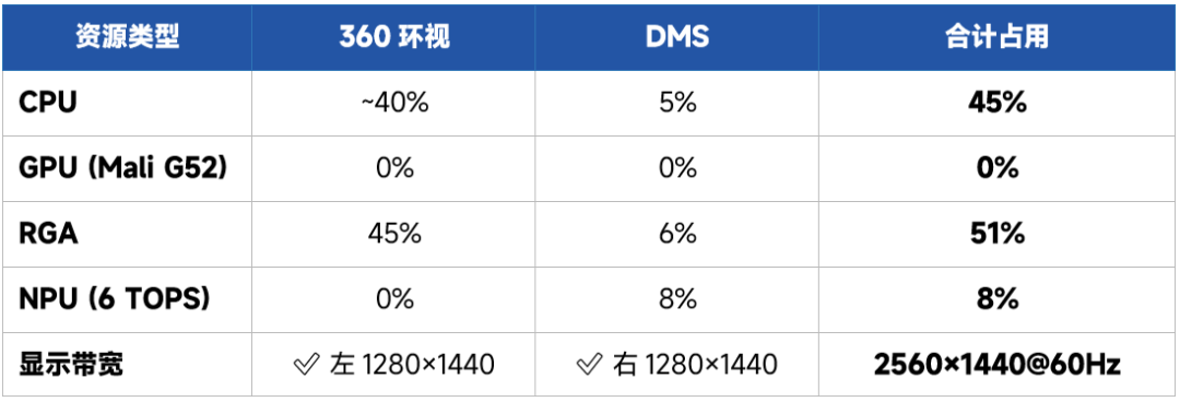

整体资源账本
将360环视和DMS同时运行时,RK3576开发板的整体资源占用情况如下。这个「资源账本」清晰地展示了异构计算架构的优势——不同类型的工作负载跑在不同类型的处理单元上,互不阻塞:
视觉系统

  1. 端到端延迟从300ms降至约100ms:通过全链路DMA-BUF零拷贝,消除了从采集到显示的5次内存搬运。彻底消除了GPU方案的波动问题,系统行为稳定可复现。

  3. 异构计算资源协同:360环视跑CPU+RGA,DMS跑NPU,GPU几乎空闲。三种计算资源各司其职、并行不悖,充分发挥了RK3576异构架构的潜力。
