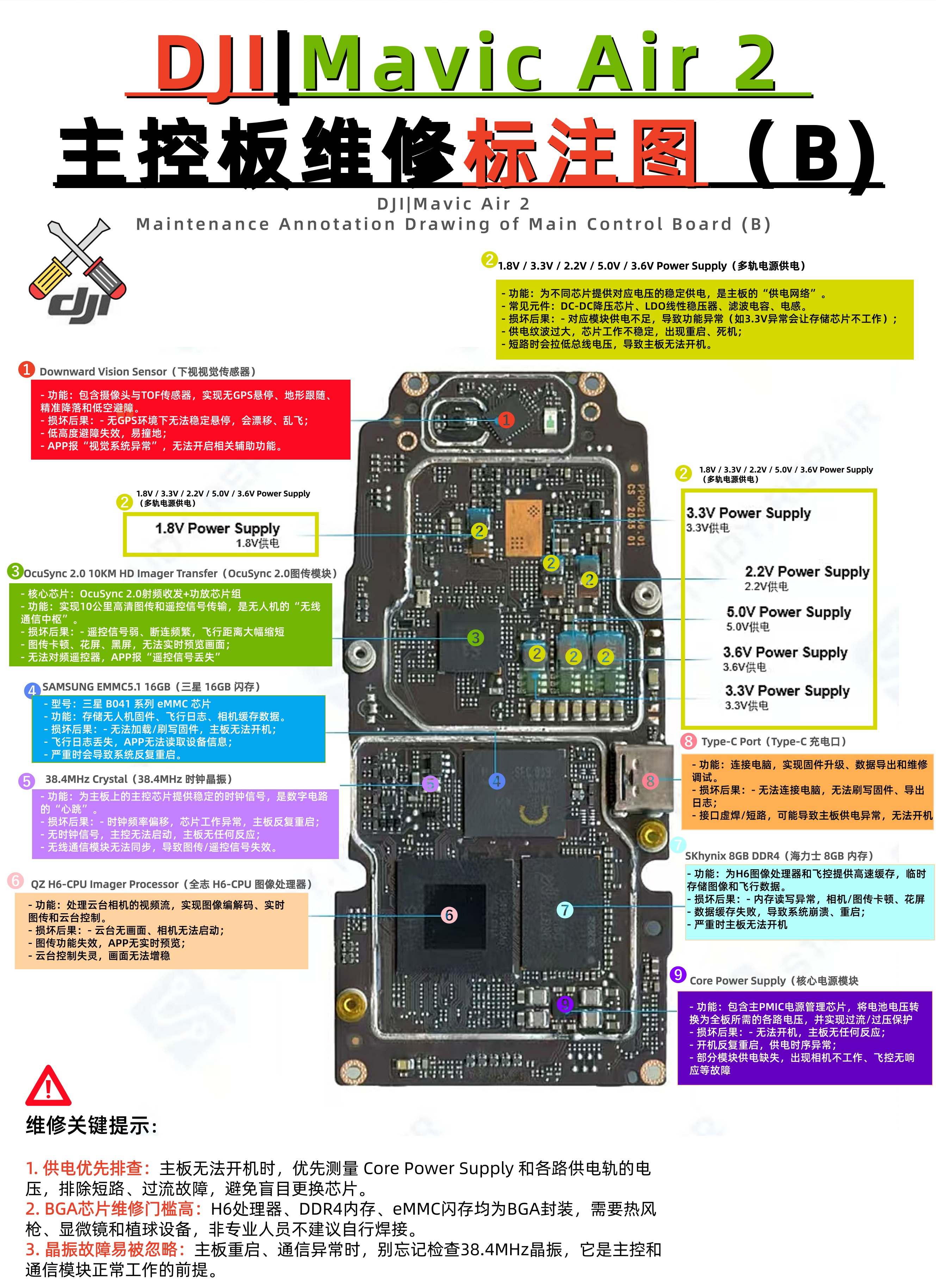

1. 主板结构与核心芯片
Mavic Air 2的主板采用高度集成化设计,将飞控、传感器、图传等部件有机整合为一块电路板。
其主要芯片配置如下:
主控与图像处理:主板正面核心为安霸(Ambarella)H6图像处理器,负责处理4800万像素摄像头的数据。搭配SK海力士(SK Hynix)的LPDDR4内存芯片三星(Samsung)的eMMC闪存芯片,为图像处理和系统运行提供存储支持。
大疆自研芯片:主板集成了DJI-S1信息同步传输芯片,这是大疆自研的用于数据传输系统的关键芯片。
电源与周边管理:主板背面主要芯片包括Active-Semi的ACT8846电源管理芯片,负责整机的电源分配与管理;以及Imagination Technologies的IMG IE1000双频Wi-Fi芯片,用于无线通信。避障系统的前端模块采用了德州仪器(TI)的OPT3101传感器,用于基于飞行时间(ToF)的接近感应和测距。

3. 设计工艺与散热
主板做工精良,元件布置和焊接工艺水平很高。为确保高性能芯片稳定工作,主板背面覆盖了精心设计的散热系统,散热气流由机身下方的风扇吸入,经过导流鳍片后从机身两侧吹出。主板上的电路连接器在安装时,会通过机壳盖板上的压线柱被压紧,有效防止因震动而松脱。
