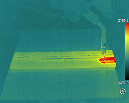

l  焊接质量检测:对焊缝区域主动加热后,未焊透、气孔等缺陷会导致热传导受阻,热像图中呈现异常高温区。

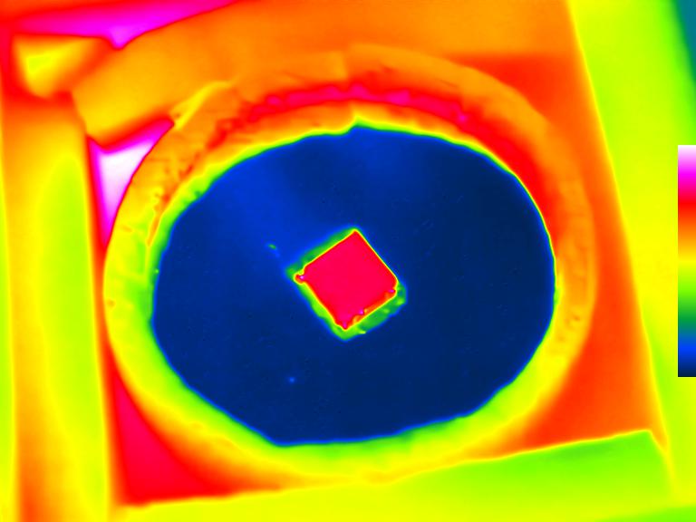

l  实时监测与质量控制:红外热成像可实时监测复合材料在使用过程中的健康状况,及时发现潜在损伤,保障安全运行。例如,某光学实验室通过红外热像仪评估激光晶体材料的导热性能,优化材料热管理设计。

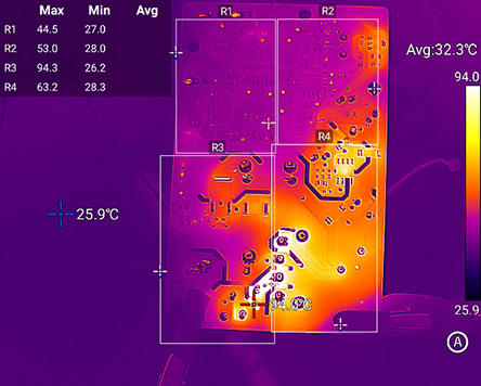

l热稳定性评估:在高低温循环环境中,通过监测材料表面温度分布是否均匀,评估材料的热膨胀一致性。例如,电子器件封装材料需具备均匀的热膨胀性能,红外热成像可检测其是否满足设计要求。

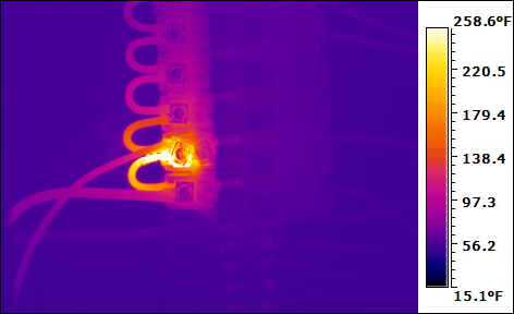

l  电力设备检测:通过检测电气设备连接点的温度异常,预防接触不良引发的火灾或停机事故。
