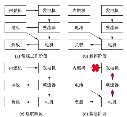

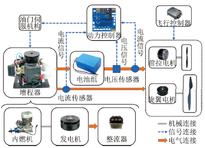

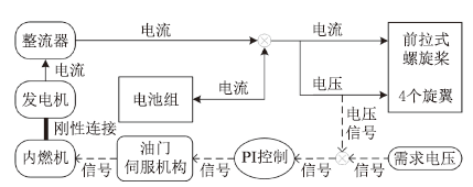

油电增程式混合动力系统在构型选择上属于串联式混合动力的拓展形式,其核心设计理念在于将燃油的高能量密度与电驱动的灵活高效性有机结合,通过多能源协同实现复合翼无人机双模工况下的最优能量匹配。系统总体架构由增程器、动力控制器、电池组、前拉电机和旋翼电机等核心部件组成。
增程器由内燃机、高效永磁同步发电机和整流器三部分组成。内燃机作为一次能源转换装置,将燃油化学能转化为机械能驱动发电机运转。高效永磁同步发电机将机械能转换为交流电,经整流器通过快速恢复二极管整流为直流电输出。整流器输出端与电池组直接并联构成双电源供电拓扑结构,通过电压钳位机制在整流器输出电压略高于电池端电压时实现增程器向负载侧供电,在整流器输出电压低于电池端电压时由电池组独立供电。这种并联供电模式不仅使电池组能够在系统功率需求下降时及时储存多余电能,还能在功率需求骤增时快速释放电能以满足瞬时高功率工况。
动力控制器作为系统的能量中枢和决策核心,集成能量管理算法与控制逻辑。前拉电机和旋翼电机构成复合翼无人机的动力输出单元,可从整流器和电池组的输出端口灵活获取电力,双电源并行供电模式显著提高了电力供应的连续性与可靠性,为无人机垂直起降、悬停和巡航等多工况下的能量需求提供了坚实保障。在应急场景下,当增程器发生故障无法发电时,动力控制器可自动切换至纯电池供电模式,确保无人机维持足够动力与控制能力实现安全返航。

复合翼无人机在飞行任务中采用模态切换机制——垂直起降和悬停阶段采用多旋翼垂直起降模式,巡航阶段切换为固定翼巡航模式,通过两种飞行模式的协同切换实现作业灵活性与巡航效率的统一。垂直起降及悬停阶段,四个旋翼电机的总功率需求约为3 900 W,而增程器的标定发电功率约为2 000 W,总功率需求大于发电功率。在此工况下,系统采用电池与整流器输出端口协同供电的方式。具体而言,当负载总功率需求超出增程器额定输出能力时,电池组作为辅助动力源放电补充功率缺口。这种协同供电模式既可在功率需求超越增程器标定值时避免电池过度放电,又能通过电池的瞬时响应特性补偿负载的动态波动,有效延长悬停作业时间并提升抗风扰性能。
巡航阶段,无人机切换为固定翼构型,前拉螺旋桨驱动,四个旋翼停转。在此工况下,前拉电机的功率需求约为1 500 W,低于增程器的2 000 W标定发电功率。在低功率需求条件下,增程器输出电能在优先满足巡航动力需求后,剩余部分经直流母线为电池组充电,以补充悬停阶段消耗的电能。若巡航过程中电池已达到满电状态或接近SOC上限,动力控制器将调整增程器输出功率,使其与巡航消耗功率精确匹配,必要时使内燃机进入慢车运行状态。这种做法不仅有效避免了电池过充风险,还通过维持增程器在低功耗模式下的平稳运行,确保后续悬停及降落阶段具有充足的能量储备。
2.4 系统冗余与安全设计
油电增程式混合动力系统的安全设计贯穿于能量管理与控制逻辑的各个环节。在主能量路径方面,当增程器正常运行时,动力控制器根据实时负载、电池SOC和预设阈值动态调节功率分配,在确保满足飞行功率需求的前提下维持电池在安全电量区间。当内燃机或发电机发生故障无法发电时,电池组作为应急动力电源独立供电,动力控制器自动识别故障状态并调整供电路径,确保无人机维持足够的动力与控制能力完成安全返航降落。双电源冗余设计不仅提升了系统容错能力,也满足了航空器对单点故障容错的基本要求,为复合翼无人机在复杂任务环境中的飞行安全提供了关键保障。

4.1 基于电池电压反馈的控制策略设计
为保持电池电压稳定并将电池SOC控制在合理的安全范围,本文设计一种基于电池电压反馈的内燃机自动油门控制机制。该控制策略由动力控制器独立执行,可与飞行控制器协同工作但无需耦合其任务规划逻辑。
无人机起飞前,根据电池特性和飞行任务需求预设需求电压值Uref。通过对比预设电压与实时采集的电池端电压Ubat之间的差值e(t)=Uref−Ubat(t),采用比例‑积分控制器构成闭环控制系统,动态调节内燃机油门开度θ(t),从而实现发电功率的实时调节。控制律表达式如下:
仿真
式中,Kp为比例系数,Ki为积分系数。比例系数决定系统对瞬时电压偏差的响应灵敏度,积分系数消除稳态误差以保证电压长期稳定性。相关参数已根据系统实际运行工况优化,比例系数设定为350,积分系数设定为0.7,控制周期为10 ms。
该控制机制的具体判定逻辑为:当实时电压低于需求电压时产生负差值触发电池欠压判定,系统增大内燃机油门开度以提升增程器发电功率;当实时电压高于需求电压时产生正差值触发电量充足判定,系统减小油门开度以降低发电功率,必要时使内燃机慢车运行,避免因过充造成电池过压损坏。这种基于电池电压反馈的自动油门控制逻辑,能够动态匹配飞行过程中的负载需求变化,将电池SOC维持在预设安全范围内,实现电能与燃油能量的协调管理。

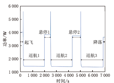

仿真总体时长为7 000 s,贴合复合翼无人机垂直起降与巡航的双模飞行特性。悬停阶段累计1 600 s,重点模拟从起飞到任务悬停直至降落的完整过程,包含多次功率突增工况;巡航阶段累计5 400 s,对应无人机完成悬停作业后转入长航时飞行的稳态工况。该时间配比兼顾了悬停作业的高能耗特性和巡航阶段持续能量补给的实际需求。

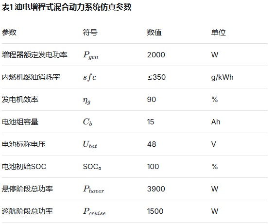

复合翼无人机样机仿真参数见表1。表中明确列出了增程器额定功率、电池组容量、悬停及巡航功率需求等关键设计指标,为后续仿真结果的解释提供了量化依据。

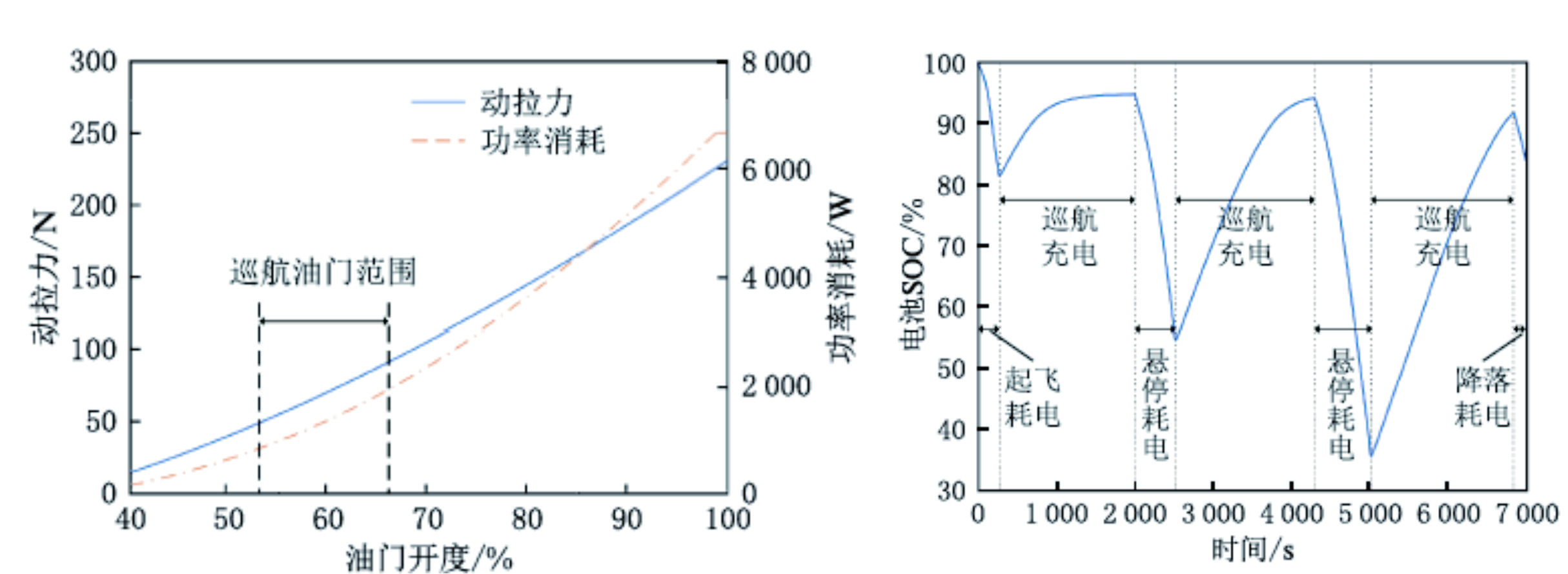

复合翼无人机在整个飞行任务剖面的功率消耗呈现显著的阶段性特征。仿真设定的悬停阶段需输出约3 900 W功率驱动四个旋翼电机运转,以保障起降过程的姿态控制和悬停作业的稳定输出;巡航阶段四个旋翼停转,切换为前拉螺旋桨驱动模式,无人机依托机翼升力飞行,能耗降至约1 500 W。随着飞行过程中燃油持续消耗,机身质量逐渐减轻,飞行阻力相应下降,动力负载逐步减小——仿真显示悬停功率较初始值降低500 W,巡航功率较初始值减少100 W。
仿真启动后,垂直起飞阶段四个旋翼电机需约3 900 W功率,远超增程器2 000 W标定发电功率,电池组作为辅助动力源启动放电。电池SOC从初始100%快速下降。当SOC降至约96%时系统触发自动油门控制机制,内燃机油门开度提升,发电机输出功率同步增至约2 000 W标定值。在起飞阶段持续时间内,电池SOC仍呈现缓慢下降趋势,因增程器功率无法完全覆盖起飞阶段约1 900 W的功率缺口,电池需持续补充剩余功率。
进入巡航模式后无人机切换为固定翼构型,前拉螺旋桨约需1 500 W功率。由于增程器标定发电功率(2 000 W)高于负载需求,系统进入充电模式,电池SOC在巡航阶段逐步回升并最终稳定在95%预设值附近。同时,油门开度随电池SOC上升呈反向调节趋势以限制充电功率、避免过度充电。仿真曲线还显示,尽管存在功率小幅波动导致发电电流变化,内燃机转速在全过程中基本维持稳定,有力印证了发电功率与内燃机转速的解耦特性——增程器输出功率的调节主要通过油门开度改变混合气浓度实现,而非依赖转速大范围变动。仿真结果表明,通过调节油门开度即可有效控制发电功率,使动态工况下电池SOC达到预设目标值,验证了自动油门控制策略对电池SOC的精准调控能力。
仿真
4.4 续航能力仿真分析
复合翼无人机在巡航阶段由前拉螺旋桨提供前拉力,仿真过程中实时调整前拉螺旋桨输出拉力,将空速精确控制在25 m/s,通过精确空速控制保障巡航过程的稳定,使能量消耗处于稳定可控状态。
在每一个巡航阶段,增程器持续为电池补充电能,使电池SOC逐步回升至95%。这种巡航阶段的能量补给机制有效确保了电池始终储备充足电力,为无人机后续执行悬停等高功率需求任务及持续巡航提供了可靠的能源支撑。仿真中累计悬停时长1 600 s和巡航时长5 400 s的飞行任务剖面下,系统始终未出现电池过度放电或增程器过载运行的异常状态,整体能量调度表现稳健。续航仿真分析进一步表明:在同等悬停作业频次下,油电增程式混合动力系统的等效续航能力显著优于纯电方案,主要体现在增程器以燃油高能量密度弥补了电池能量密度的固有短板,实现了“瞬时大功率靠电池、长时能量靠燃油”的最优互补。

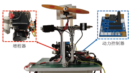

5.1 试验平台搭建
为验证自动油门控制策略在真实硬件环境下的可行性,搭建油电增程式混合动力系统地面台架试验平台。地面台架由增程器、动力控制器、电池组、传感器组、电机和螺旋桨(含负载模拟装置)等核心部件组成。试验采用负载箱模拟不同飞行阶段的功率需求——悬停工况下设定负载模拟功率消耗为3 900 W,巡航工况下为1 500 W。试验的主要目的是验证内燃机、发电机、电池等硬件与控制策略的协同响应性能,评估功率输出匹配度及控制逻辑在真实物理约束下的有效性。
地面台架重点测试两个关键指标:一是内燃机的油门开度响应速度,考察从控制指令发出到执行机构完成动作的时间延迟及跟随精度;二是增程器发电功率输出稳定性,评估闭环控制算法对负载波动和参数摄动的鲁棒性能。同时,考察自动油门控制策略能否在动态负载变化条件下维持电池电压稳定,并将电池SOC维持在安全范围。
5.2 试验结果与分析
在悬停模拟阶段,负载功率需求大于增程器输出能力,电池SOC呈缓慢下降趋势——这与增程器和电池的功率分配逻辑完全一致,验证了电池在功率缺口处的及时补偿作用。进入巡航模拟阶段后,负载功率需求降至增程器输出能力以下,系统自动转入充电模式,电池SOC逐步恢复并稳定在约95%的预设值附近。地面台架试验结果表明,自动油门控制策略能够在不同负载条件下精准调节增程器输出功率,从而使电池SOC始终处于预设安全区间。试验过程中增程器运行平稳,内燃机转速波动幅度控制在可接受范围内,发电功率输出稳定性满足设计要求,为后续样机试飞测试奠定了硬件和控制逻辑的坚实基础。

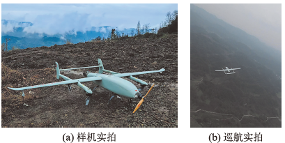

6.1 试飞样机与试验方案
为验证油电增程式混合动力系统在真实飞行工况下的综合性能,开展搭载该动力系统的复合翼无人机样机试飞试验。试飞试验在国家级民用无人驾驶航空试验基地进行,场地条件满足复合翼无人机起降、悬停和长航时巡航的安全需求。搭载油电增程式混合动力系统的复合翼无人机样机,其动力系统参数与前期仿真模型及地面台架测试参数保持一致,确保三级验证体系的可比性与数据的连贯性。
样机飞行任务设计覆盖垂直起降、悬停及长航时巡航等典型应用工况,其中巡航总航程达200 km,总计悬停时长20 min,全面模拟实际应用场景下复合翼无人机的能量消耗与动力需求。在试飞过程中,样机按预设任务先后执行垂直起飞、悬停作业(含多点悬停)、模态切换、巡航飞行及垂直降落等完整阶段,以充分测试油电增程式混合动力系统在真实环境中的能量管理能力。

为全面采集动力系统在飞行过程中的运行数据,样机搭载了高精度电流传感器和电压传感器,构建完整的动力参数监测网络。增程器输出端安装电流传感器用于采集发电电流Ig;电池组输出端同时安装电流传感器和电压传感器,同步采集充放电电流Ib及端电压Ubat。传感器采集的原始数据经动力控制器汇总与预处理后,由无人机专用数传模块实时发送至上位机,并经由数据可视化软件生成实时监控画面和记录日志。基于采集的电压与电流数据,通过递推算法和库仑计数法实时计算各飞行阶段的瞬时功率消耗、累计能量消耗和电池SOC动态变化,形成试飞工况下完整的能量流数据库。

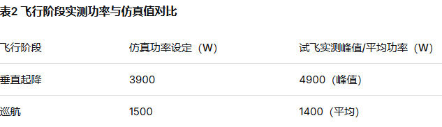

样机试飞试验中各阶段的实际总消耗功率与仿真结果对比如表2所示。垂直起降阶段实测功率峰值达4 900 W,高于仿真设定的3 900 W。这一偏差主要源于实际起飞过程中需克服重力和惯性以实现垂直加速,导致瞬时功率需求增加。真实飞行环境下,旋翼气动效率受海拔密度变化影响,电机需提供更大的实际输出力矩才能获得与仿真设定相同的净升力。巡航阶段平均功率实测值约为1 400 W,同样高于仿真设定值,这是由真实飞行环境中存在的侧风扰动、湍流气动干扰、海拔高度引起的空气密度修正等复杂因素综合作用所致,这些因素使飞机飞行阻力显著增加,进而拉升了巡航阶段的稳态功率。
在悬停阶段,随着悬停时长增加,增程器与电池协同供电,电池SOC呈缓慢下降趋势,但仍能满足后续巡航的能量储备要求。进入水平巡航阶段后,增程器输出的多余功率经直流母线持续为电池充电,SOC稳步回升,最终稳定达到95%的设定充电阈值。该试验结果与前期仿真及地面台架试验数据在关键趋势上高度吻合——三者均呈现“悬停阶段SOC缓慢下降、巡航阶段SOC稳态回升至95%预设值”的特征,验证了自动油门控制策略在实际飞行工况下的适用性和有效性。
试飞试验还表明,油电增程式混合动力系统在整个飞行任务中能量调度稳健:悬停阶段电池放电深度控制在安全区间内,未触发欠压告警;巡航阶段电池充电速率平缓,未出现热失控或电压超调现象;模态切换过程中动力控制器实现了供电路径的平滑过渡,未对无人机姿态和飞行稳定性造成可察觉的扰动。该策略能够有效协调油电增程式混合动力系统的能量分配,显著提升复合翼无人机在多点悬停任务中的续航能力。
