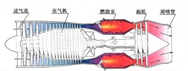

二、微小型涡喷发动机的构造与工作流程
2.1 基本组成部件
微小型涡喷发动机的基本组成部件与大型涡喷发动机类似,主要由进气道、压气机、燃烧室、涡轮和尾喷管五部分构成。
进气道用于引导空气进入发动机,使来流空气减速增压,为后续压缩过程提供均匀稳定的气流分布。压气机是空气压缩的核心部件,将进入的空气压缩,显著提高空气的压力和温度,为燃烧室提供高压空气。在微小型涡喷发动机中,通常采用离心式压气机以适应紧凑布局和宽工况运行需求。燃烧室是热能生成区域,燃料与压缩空气在此混合并燃烧,产生高温高压燃气,为涡轮做功提供能量来源。涡轮用于从高温燃气中提取能量以带动压气机旋转,将燃气的内能转化为机械功。尾喷管将高温高压气体加速喷出,通过动量变化产生推力,同时决定了发动机的排气速度和流量特性。

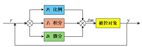

4.2 PID控制算法
PID控制是航空发动机控制领域最为基础的算法。Watanabe等利用频率响应法设计了PID控制器,推力指令在3 N到3.5 N、4 N、5 N的阶跃测试中实现了2 s的建立时间和零稳态误差,但在3 N加至5 N的过程中出现了较大初始跳变。Yazar等根据操作点设计不同PID结构并通过增益调度组合使发动机适应整个飞行包线。季特等将传统PID与计算机逻辑判断功能结合,采用积分分离式PID算法使控制性能更加完善。Gobi等将标准PID应用于无刷电机驱动的电动燃油泵控制,仿真结果良好,但实际测试表明燃油系统的流体热力学和热动力学随机性会降低简单控制器的性能。石伟和郑颖等人也在微型涡喷发动机的电子控制器稳态过程中采用了PID控制,通过Simulink平台进行参数整定和优化,试车试验表明可满足基本的发动机控制要求。

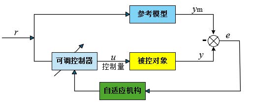

4.3 自适应控制算法
自适应控制器通过测量系统的输出和期望输出之间的差值,根据算法动态调制控制参数,使系统输出达到预期目标值。张天宏等在微型涡喷发动机转速控制上使用了改进的Narendra模型参考自适应控制方案,加入死区保护来消除模型误差和外界干扰,加入前馈补偿防止自适应输出饱和与振荡。仿真及台架试车表明该控制器在全工作范围内表现出良好的鲁棒性,最大超调量小于500 r/min,稳态误差小于200 r/min。李秋华提出根据飞行器任务需求采用变参考模型的设计思路,通过初步仿真验证了该方法的可行性。马德有等研究了基于李雅普诺夫稳定性理论的模型参考自适应算法在微型涡喷发动机风车起动控制中的应用,采用转速控制油门加减方向和温度控制油门变化斜率的双变量控制方式,试车试验显示该算法使起动过程更加平稳。

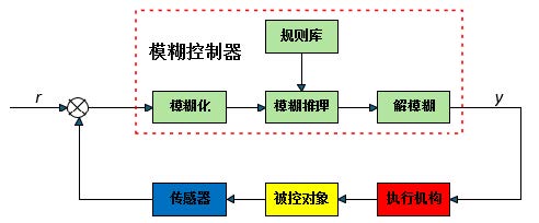

4.4 模糊控制算法
模糊控制器由模糊化、规则库、模糊推理和解模糊四部分组成,具有处理不确定性和非线性的突出能力。Watanabe等在涡轮技术SR-30涡喷发动机上设计并测试了模糊逻辑控制器,结果显示模糊控制器在阶跃响应中没有出现PID控制器那样的推力跳变和爆裂声现象。Jie等提出采用模糊PI算法的涡喷发动机控制器,在防止发动机喘振和熄火的前提下获得最快的加速和减速过程,并能减小稳态跟踪误差。Amirante等通过逻辑推导选取模糊规则,设计了一种用于小型涡喷发动机推力自动调节的模糊逻辑控制器,在天马-MK3上测试表明其推力控制精度高且无超调。Usenmez等用微控制器开发小型涡喷发动机控制器,测试结果显示在阶跃、斜坡和频率响应中模糊控制器均优于经典PI算法。
Fozo等设计的模糊自适应PID控制器在JetCat 21v微型涡喷发动机上的实验表明,其效率比标准PID高出约30%,且在发动机起动阶段具有更好的特性,能够有效降低起动期间的油耗。

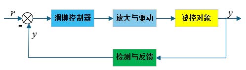

4.6 滑模控制算法
滑模控制算法通过设计滑模面和切换控制律,使系统状态在滑模面上滑动并保持在期望的动态特性上,具有对匹配不确定性和外部扰动的强鲁棒性。Derbel等采用非传统混合热力学参数涡扇功率比作为主要推力参数,设计了微型涡扇的滑模控制算法,通过Simulink仿真验证了滑模控制相对于PID控制的优越性。孔劲达等采用固定时间滑模推力控制方法,满足变循环航空发动机在复杂飞行环境中对推力精确、快速的控制需求。通过构造李雅普诺夫函数分析滑模面的可达性和系统稳定性,结果表明发动机推力估计精度能达到99%,且在该固定时间滑模控制器下具有稳定且快速的推力响应能力。
然而,滑模控制在实际应用中存在固有的抖振问题。执行机构的惯性、时间延迟和测量噪声导致控制律无法实现理论上的无限快切换,系统状态会在滑模面附近产生高频小幅振荡。为抑制抖振,需要付出较大的开发成本并可能影响控制性能。

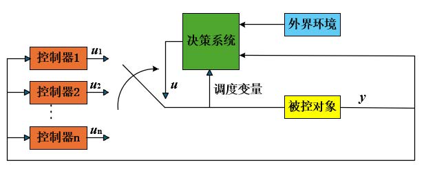

4.8 增益调度控制算法
增益调度控制根据调度变量(如转速指令、马赫数、高度等)的当前值,在预先设计的线性控制器之间切换或插值,使系统在不同的操作条件下保持稳定的控制性能。潘卓锐设计的微型涡喷发动机电子控制器采用增益调度PI算法,通过选取三个转速指令设计点分别设计控制器参数,使用线性插值将控制器参数与转速指令建立调度关系。数值仿真和试车试验表明,该算法能够在发动机慢车以上的各转速点中实现较好的闭环控制效果。Olusayo等采用基于高精度飞机模型和增益调度控制策略生成高效思维航迹,研究表明该方法能在大客机滑行过程中减少高达11%的燃油消耗。
