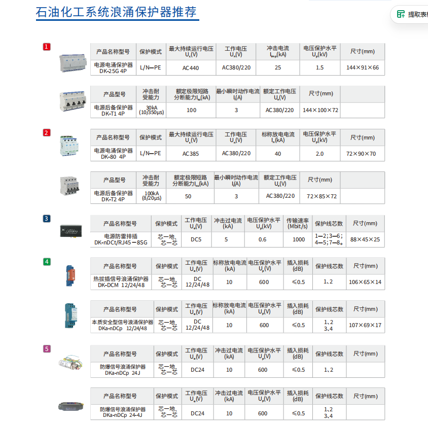

在电源侧,配电系统采用分级SPD防护。总配电房一级选用防爆型I级电涌保护器,雷电冲击电流Iimp应达15kA~25kA(10/350μs波形),最大持续运行电压Uc≥320V,响应时间≤25ns。罐区配电柜级选用II级SPD,标称放电电流In覆盖10kA~80kA(8/20μs波形),并配置响应时间≤1ms的后备保护器(SCB)以确保失效时可靠分断。后端宜配套DK-CJ/ATJ型状态监测装置,实时采集雷击次数、劣化程度、脱扣状态及温度,通过RS485上传至控制室,避免“外观完好但已失效”的隐患。
在信号/网络侧,化工罐区的仪表、执行机构等信号线路易遭受雷电感应冲击,需采用防爆本质安全型信号SPD。以DKA-NDCP系列为例,插入损耗<0.5dB,响应时间<25ns,通流容量达10kA(8/20μs),支持带电热插拔,防爆等级满足本质安全型要求。选型时需根据信号制式匹配Uc值:24V模拟量回路选Uc≥28V,RS485差分信号选Uc=5V或12V,4-20mA电流环推荐Up≤60V。在罐区汇流箱与控制室入口各装一级SPD,形成两级串联防护。
