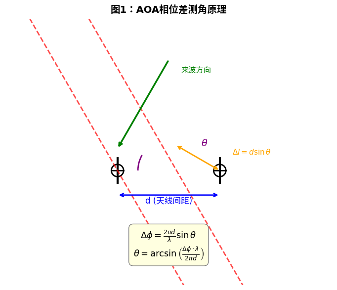

一、相位差测角的基本原理
AOA 测角的核心物理量很简单:同一信号到达不同天线的相位差。
两根天线间距为 d,来波方向与法线夹角为 θ,则两路信号的相位差:
反推角度:
这个公式有个前提:Δφ 只由空间几何决定。如果硬件本身引入了额外的相位偏移,测出来的角度就是错的,而且算法很难分辨"哪些相位差是空间传播带来的,哪些是硬件引入的"。
这就是相位一致性的本质:硬件必须保证,除了空间传播路径不同,其他所有射频通路的相位响应完全一致。

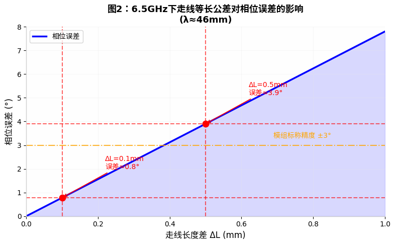

1. 走线等长:亚毫米级公差不是强迫症,是数学
爱蓝信这套 4 天线模组工作在 6.5GHz,波长 λ≈46mm。
走线长度差 ΔL 引入的相位误差:
代入数字:
  1. ΔL = 0.5mm → 误差约 3.9°
  2. ΔL = 0.1mm → 误差约 0.8°
这意味着,如果两根天线走线差了半毫米,还没算其他误差,角度测量就已经偏了将近 4°。对于标称 ±3° 精度的模组,这直接吃掉全部指标余量。
拆机看到的实际做法:
  1. 4 路 RF 从天线口到 ADC 采样点,全部做蛇形等长绕线
  2. 采用高频板材(Rogers 或同等级别),保证介电常数稳定,避免批次间 εr 漂移导致等效电长度变化
  3. Layout 阶段就把等长约束压到亚毫米级别
这不是成本问题,是射频工程的基本功。做不到这一步,后面的校准算法就是在给烂硬件擦屁股。

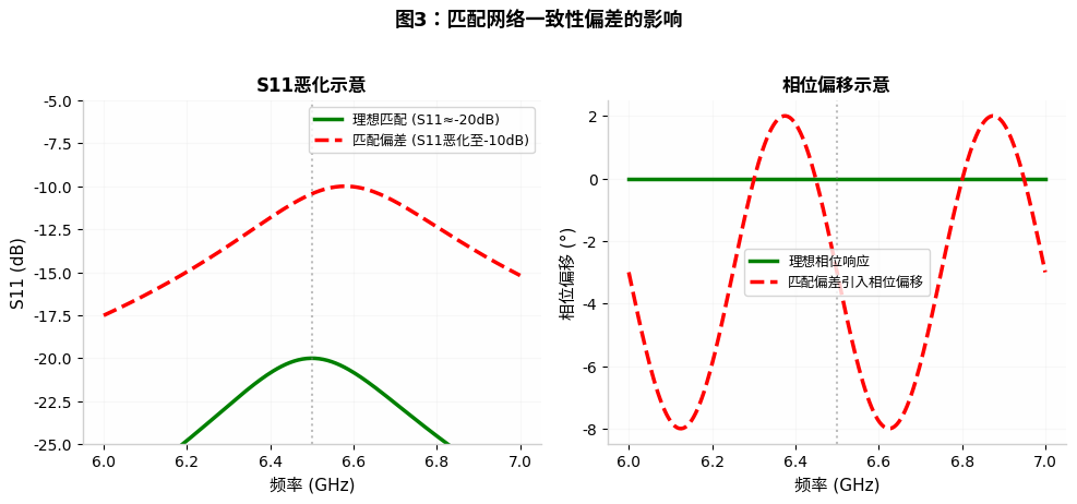

2. 匹配网络一致性:微小容差足够毁精度
每根天线后面都有匹配网络(Matching Network),通常由电感电容组成。这些元件的容差直接影响天线端口的反射系数 S11,进而改变信号到达 ADC 前的相位。
在 6.5GHz,微小的电容偏差可能让 S11 从 -20dB 恶化到 -10dB,同时引入数度的相位偏移。更麻烦的是,这个偏移随温度变化,不是固定值。
量产级做法:
  1. 匹配网络必须采用同批次的高精度元件,容差控制极为严格
  2. 避免使用高 Q 值但温漂大的材质
  3. 有些方案会把匹配网络做在模组内部,不暴露给用户调试,就是为了防止"用户换个电容就崩精度"

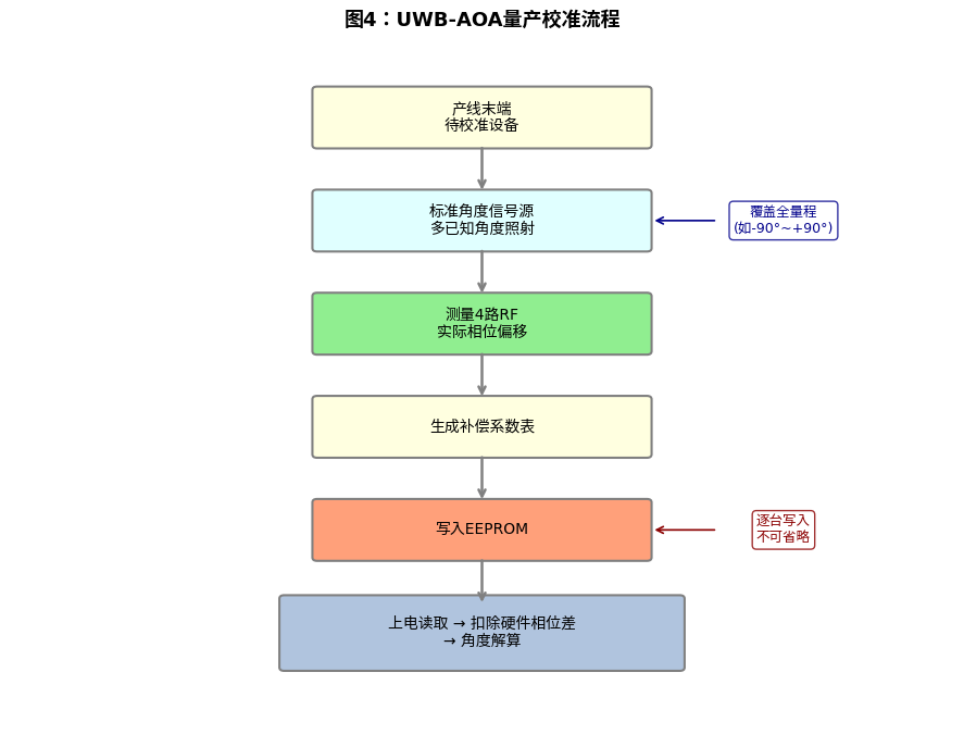

3. 出厂校准:逐台写入 EEPROM,没有捷径
即使 PCB 设计完美,加工误差、焊接差异、元件离散性仍然会导致 4 路通道的相位响应不一致。
每套设备在产线末端,用标准角度信号源在多个已知角度下照射(覆盖全量程范围),测出每路 RF 的实际相位偏移,生成补偿表写入 EEPROM。
主板上电后,基带芯片先读 EEPROM 里的补偿系数,再从原始采样值中扣除硬件固有相位差,最后才做角度解算。
这个步骤是 UWB-AOA 和蓝牙 AOA 的本质分水岭:
  1. 蓝牙带宽窄(2MHz),相位分辨率低,本身就不适合做高精度 AOA
  2. 消费级蓝牙模组几乎不做逐台射频校准,产线成本扛不住
  3. UWB 的 500MHz 带宽提供了足够的相位分辨率,但代价就是每套设备必须标定

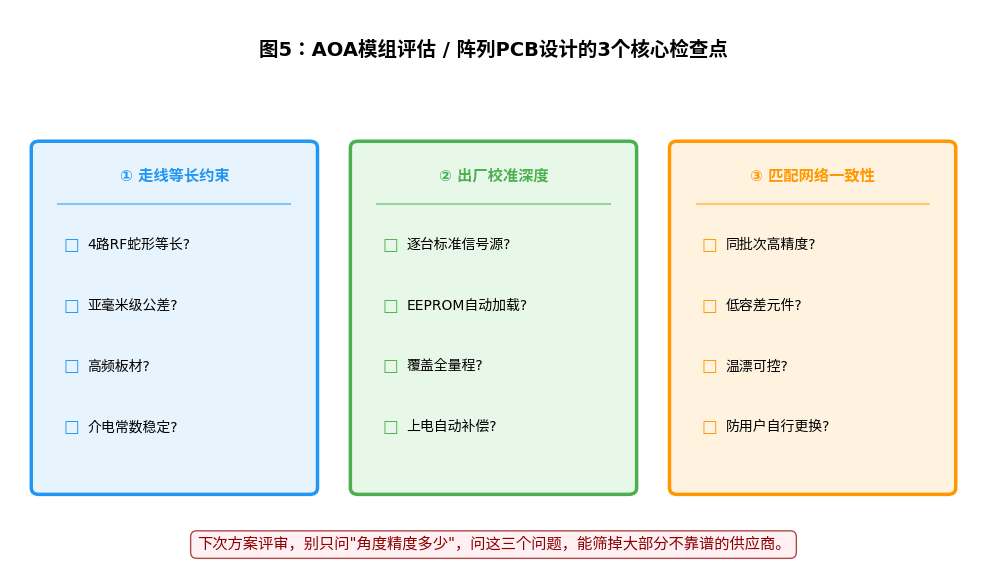

四、给工程师的 3 个检查点
如果你正在评估 AOA 模组或自己画阵列 PCB,直接对照这 3 点:
① 看走线等长约束
  1. 4 路 RF 是否做了蛇形等长?
  2. 等长公差是否压到亚毫米级别(对应亚度级相位误差)?
  3. 是否采用高频板材(介电常数稳定)?
② 看出厂校准深度
  1. 是否逐台用标准角度信号源照射?
  2. 补偿系数是否写入 EEPROM 并上电自动加载?
  3. 校准点数是否覆盖全量程(如 -90°~+90°)?
③ 看匹配网络的一致性控制
  1. 匹配元件是否同批次、低容差?
  2. 是否避免用户自行更换天线导致失配?
