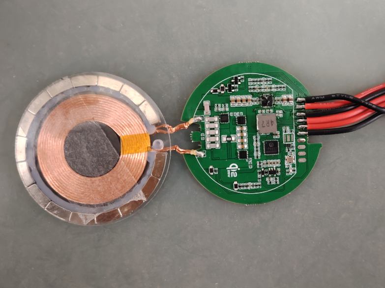

无线充电技术无线充25w线圈
磁芯:聚焦与屏蔽的双重使命
无论是哪种线圈,都离不开磁性材料的辅助。铁氧体磁芯被称作“磁场透镜”,它能提升线圈的电感量,聚焦磁力线,提升耦合效率;同时也能屏蔽背后电路,避免对手机内部元器件产生干扰。 在一些高端方案中,还会采用复合磁性材料,通过微米级粉末烧结工艺定制电感调制,实现更精准的磁场分布。
