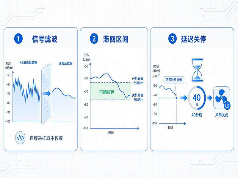

信号滤波:避免来回开关
RSSI 不是稳定值,它会在一个范围内波动。如果模组对每一次波动都做出反应,风扇就会在人坐在边界附近时反复启停,体验极差。
WT4301A 的做法是连续采集多次 RSSI 读数,取中位数再做判断。扫描间隔可以配置,比如每 500 毫秒采一次,连续采 5 次,用中位数决策。单次异常波动——比如手机在口袋里被身体遮挡了一下——不会触发状态切换。
滞回区间:防止边界抖动
开机阈值和关机阈值不是一个数。举个例子,开机阈值设在 -65 dBm,关机阈值设在 -75 dBm,中间留出 10 dBm 的滞回空间。信号从 -60 掉到 -68,风扇继续开;掉到 -78,才开始计延迟关停。这个设计避免了人在感知边界附近小幅移动时风扇反复切换。
延迟关停:区分"暂时离开"和"真的走了"
延迟时间建议设在 20 到 45 秒之间,具体值可以根据产品定位调整。桌面小风扇偏便携,可以设短一些(20 秒),因为用户通常不会短暂离开工位;家用场景可以设长一些(45 秒),覆盖去厨房倒杯水、去阳台收衣服这类中途离开。
这个延迟是从 RSSI 持续低于关机阈值那一刻开始计时的,不是从信号首次跌破阈值开始。这个细节决定了"人刚站起来还没走远"的阶段不会被误判。
