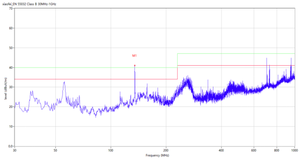

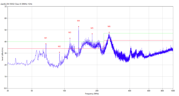

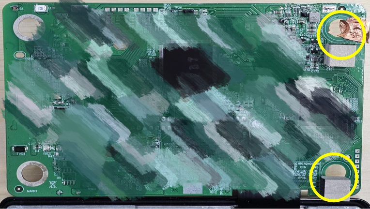

下图是我所整改的一个摩托车的仪表,在项目初期,为了通过静电测试(ESD),PCB右侧的螺丝孔位(如下图黄色圆圈所示)并未与地相连。
emc
根据暗室测试数据分析,测试中出现的针状噪声特征明显,判断为时钟噪声。根据频率分布,基频约为 24 MHz,进一步定位到 RGB 时钟信号。随后利用接触探头沿信号线跟踪确认具体走线路径,在该线上将原线路上串联的电阻更换为磁珠,并同时用导电泡棉连接金属外壳强化接地,改善时钟回流路径,针状干扰得到有效抑制。
emc
图1 整改前
emc
图2 整改后

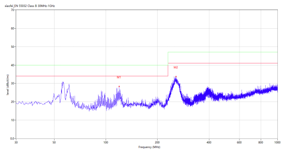

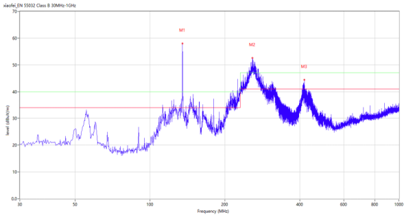

除针状干扰外,测试中还出现包络状噪声 ,特征接近电源纹波类干扰。结合电路布局分析发现,仪表右上角区域布置有 DCDC 模块,因此进一步在该区域加强接地,以验证是否能有效降低噪声水平。
emc
最后,仍有一处超标明显的针状噪声,排查发现噪声源来自电源线束的辐射放大效应。在电源线加共模并接 1 nF电容至地后,该问题得到彻底解决。
