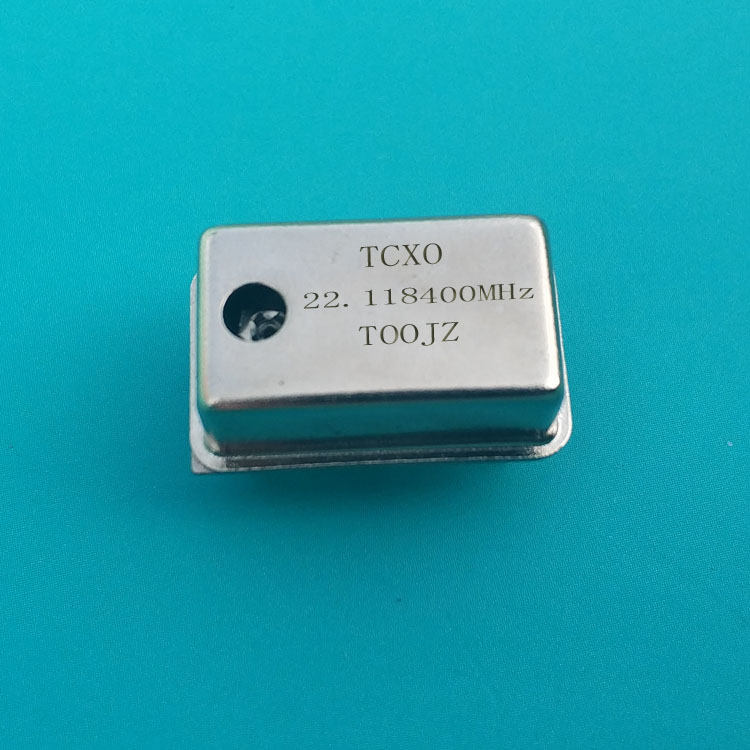

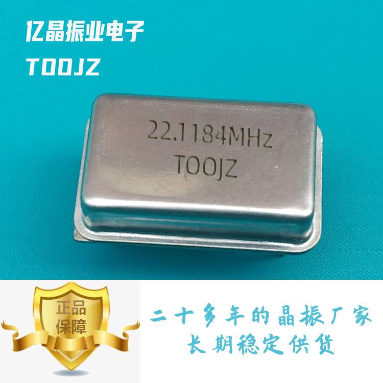

亿晶振业电子把22.1184MHZ封装在DIP14全尺寸外壳(长方形20.32*12.5*7MM)中。对于工业通信核心设备而言,时钟的长期稳定性是不可妥协的生命线。全尺寸封装的充裕内部空间让石英晶片在工作时受到的机械应力更小,老化漂移更低,相位噪声更优。在布满电磁干扰的工业现场,这个全金属外壳就是通信时钟可靠性的物理防线。如果标准7MM高度限制了PCB布局,我们还支持定制5MM的紧凑高度

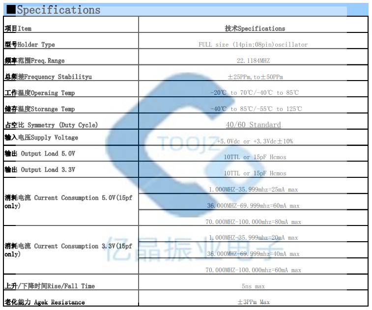

常规精度(满足大多数通信与嵌入式应用)
常温频差:默认±20PPM,可在±10PPM至±50PPM之间指定
温度频差:默认±30PPM,可在±10PPM至±50PPM之间指定
工作温度范围:默认-20℃至70℃,也可选-10℃至60℃或-40℃至85℃
对于通用UART通信、高速串口服务器、工业协议网关等场景,这套参数已经足够可靠。±20PPM的常温频差对应115200bps波特率的偏差仅为±2.3bps,在UART通信容限之内有超过两个数量级的安全余量。

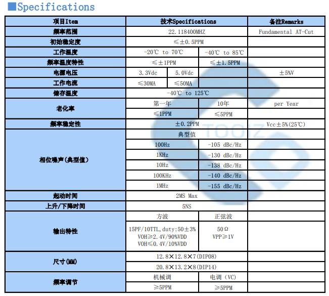

高精度(计量级,需特别备注)
25℃恒温条件下,工作精度可达 ±0.1PPM
22.1184MHZ的±0.1PPM意味着什么?频率偏差不超过±2.21HZ。用这颗晶振生成的1.8432Mbps超高速波特率,实际速率偏差不超过±0.0184bps,在连续传输一整年数据后累积的时间偏差不到30毫秒。这种精度的晶振通常出现在精密通信协议分析仪、电信级设备基准时钟或对通信可靠性有极致要求的系统中。需要此项精度的客户,请下单时务必与客服明确沟通,我们将从水晶晶片筛选到封焊老化全线走精度优先的工艺路线。
电气参数速查卡
频率:22.1184MHZ
封装:DIP14全尺寸,长方形20.32*12.5*7MM(高度可定制5MM)
供电电压:1.8V、2.5V、3.3V、5V可选,默认出货3.3V
输出波形:默认方波,TTL和CMOS兼容
波形快速自检:用万用表直流电压档测量输出脚,方波的直流偏置约为电源电压的一半。5V供电时约2.5V,3.3V供电时约1.65V——上电后第一道排查,这个经验方法简单可靠
工作电流:一般小于50mA,具体数值请下载对应规格书
