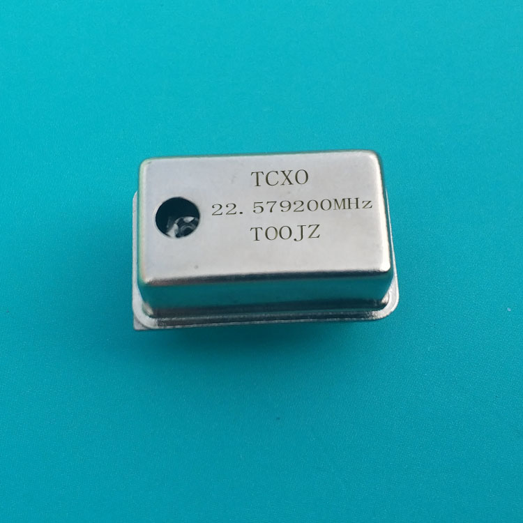

亿晶振业电子把22.5792MHZ封装在DIP14全尺寸外壳(长方形20.32*12.5*7MM)中。对于专业音频设备而言,时钟的相位噪声直接转化为可闻的音质差异。全尺寸封装的充裕腔体空间让石英晶片在工作时受到的机械应力更小,相位噪声更低,时钟输出更纯净。在高端音频系统中,这种物理层面的优势会被逐级放大——从时钟到D/A转换,从模拟滤波到最终的扬声器输出,每一个环节都在传递着时钟的品质。如果标准7MM高度限制了设备结构,我们还支持定制5MM的紧凑高度

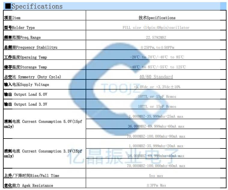

常规精度(满足大多数专业音频与消费类应用)
常温频差:默认±20PPM,可在±10PPM至±50PPM之间指定
温度频差:默认±30PPM,可在±10PPM至±50PPM之间指定
工作温度范围:默认-20℃至70℃,也可选-10℃至60℃或-40℃至85℃
对于一般音频接口、专业声卡、DSP音频处理器等场景,这套参数已经足够可靠。±20PPM的频差对应44.1KHZ采样率的偏差仅为±0.882HZ,远在人耳可察觉的音高变化阈值之下。

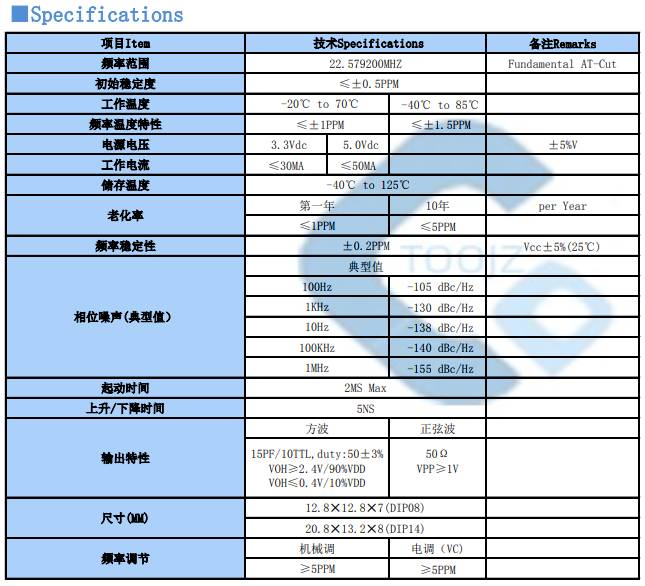

高精度(计量级,需特别备注)
25℃恒温条件下,工作精度可达 ±0.1PPM
22.5792MHZ的±0.1PPM意味着什么?频率偏差不超过±2.26HZ,对应44.1KHZ采样率的偏差仅为±0.00441HZ。在这种精度的时钟驱动下,AD/DA转换的时间抖动被压制到飞秒级别,音频信号的本底噪声和谐波失真均达到测量仪器的极限水平。这种精度的晶振通常出现在母带级录音系统、音频测试分析仪或对时钟纯度有极致要求的Hi-End设备中。需要此项精度的客户,请下单时务必与客服明确沟通,我们将从水晶晶片筛选到封焊老化全线走精度优先的工艺路线。
电气参数速查卡
频率:22.5792MHZ
封装:DIP14全尺寸,长方形20.32*12.5*7MM(高度可定制5MM)
供电电压:1.8V、2.5V、3.3V、5V可选,默认出货3.3V
输出波形:默认方波,TTL和CMOS兼容
波形快速自检:用万用表直流电压档测量输出脚,方波的直流偏置约为电源电压的一半。5V供电时约2.5V,3.3V供电时约1.65V——上电后第一道排查,这个经验方法简单可靠
工作电流:一般小于50mA,具体数值请下载对应规格书
印字须知:印字上小数点后面“0”的个数是厂内编码规则,与频率精度无关,选型时不必因印字而纠结
