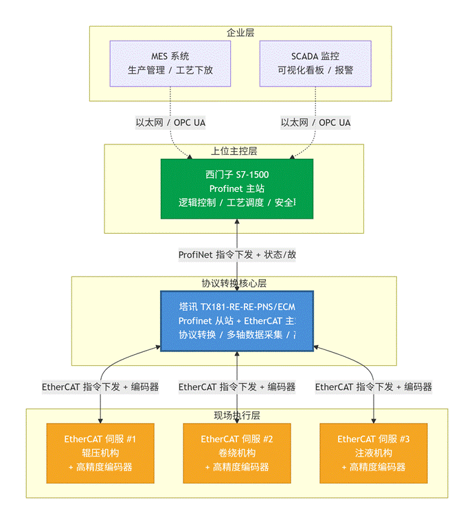

三、系统结构拓扑图
ethercat

结合锂电设备利旧升级、高精度多轴联动、低成本技改、数字化管控的核心需求,本项目以TX181工业网关为核心,依托高速协议转换技术,搭建Profinet与EtherCAT双总线互通体系,实现西门子主控统一管控高速伺服设备,全面提升设备工业自动化工艺精度与工业物联网数字化水平,具体方案如下:
1. 双总线角色适配,实现无损利旧升级:利用TX181智能网关独有双总线角色特性,上行作为Profinet从站对接西门子1500 PLC,下行作为EtherCAT主站挂载全部伺服轴,完美兼容两类异构总线协议,全程不更换主控、不重构程序、不改动设备主体结构,低成本完成设备升级。

1. 硬件安装与总线对接:将TX181-RE-RE-PNS/ECM网关安装于设备电气控制柜内,完成防尘、抗干扰、接地防护处理。网关Profinet端口接入西门子S7-1500 PLC总线网络,作为整机从站设备;EtherCAT端口向下挂载全部伺服驱动器与编码器,搭建完整的上下行总线链路,全程不改动原有主控硬件与接线。
