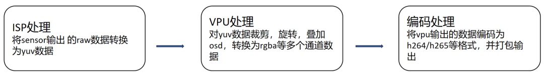

SOC图像处理的整体流程
芯片

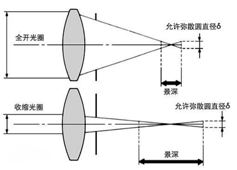

镜头光圈和进光量的关系
芯片
光圈越小,景深越大

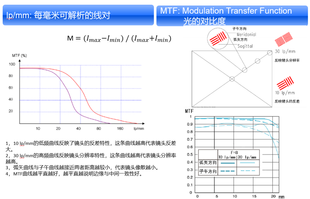

镜头的分辨率
芯片

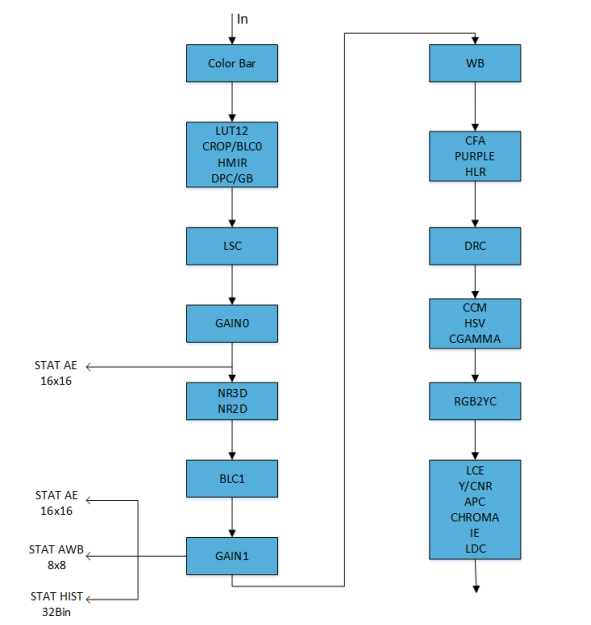

ISP 框图
芯片
各模块简介:
Color Bar:用于出彩条测试图像。
LUT12: 用于线性矫正映射。
Crop:用于幅面裁剪。
BLC0/1:用于黑电平校正。
HMIR: 用于图像镜像功能。
DPC:用于校正 sensor 的坏点。
GB:用于平衡两个G 通道的数据。
LSC:用于校正镜头引起的四周阴影。
GAIN0/1:增益设置。
NR3D:用于时域降噪模块。
NR2D:用于空域降噪模块。
WB:用于白平衡校正。
CFA:用于將raw 图内插成RGB 图像。
PURPLE:用于紫边消除。
HLR:用于高光颜色的恢复,防止高亮偏粉。
DRC:用于动态范围压缩。
CCM:用于色彩校正。
HSV:局部色相和饱和度调整。
Y/C GAMMA:用于对图像做非线性映射,可在 RGB 域或YC 域生效。
RGB2YC:用于將图像从RGB 域转至YUV 域。
LCE:用于对图像进行局部对比度增强。
YNR:用于亮度降噪(带 Coef 联动)。
CNR:用于色度降噪(带 Coef 联动)。
APC:用于对图像进行锐化处理,提高清晰度(带 Coef 联动)。
CHROMA:用于对图像饱和度小于门限值的像素进行色度抑制。
YIE:用于对图像进行亮度、对比度的增强。
CIE:用于对图像色度进行增强。
LDC:用于镜头小角度畸变矫正。

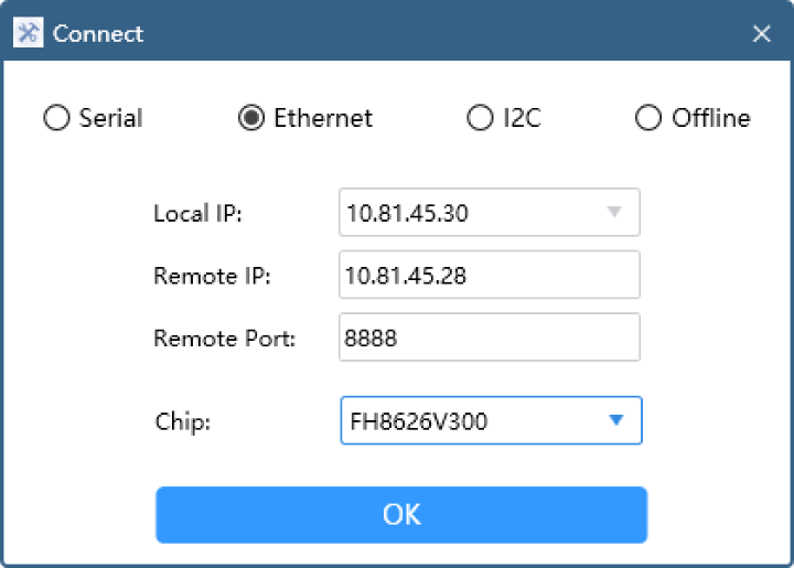

富瀚调试工具:CoolView
芯片
SDK默认释放:FH8626V300_RT_V1.0.0_20250627/docs_tools/software/pc路径下

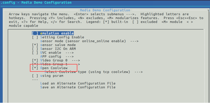

软件打开编译选项:
芯片
打开工具,配置IP,选择芯片,进行连接:
芯片

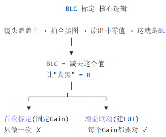

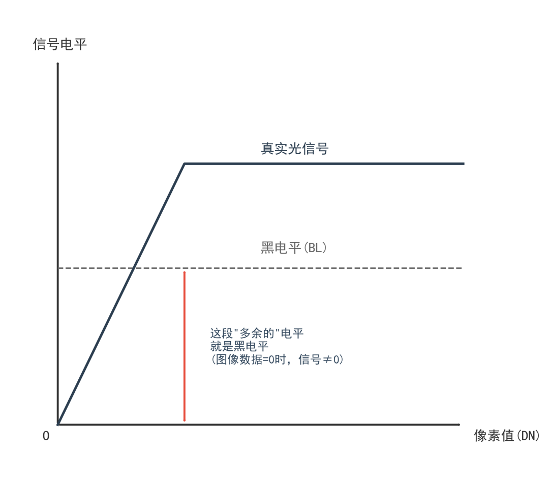

黑电平标定(BLC):
芯片芯片
详细操作步骤参见 CoolViewPro2 →《BLC 标定工具使用指南》,工具里会自动抓Dark Frame并计算各通道BL值,支持Gain联动LUT导出。

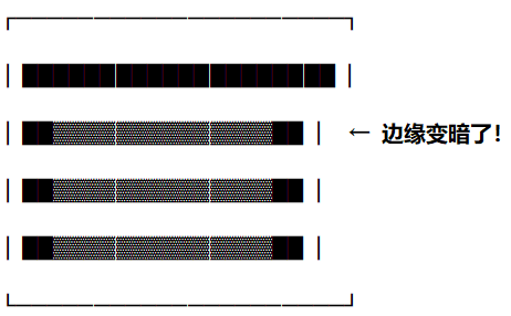

镜头暗角补偿 (LSC):
镜头看到的世界(理想情况):
芯片
镜头实际看到的世界(现实):
芯片
中心亮度 = 100%
       边缘亮度 ≈ 50%~70%  ← 这就是暗角(Vignetting)
根据 CoolViewPro2 中《LSC 标定工具使用指南》的详细标定流程使用 lsc tool完成标定。

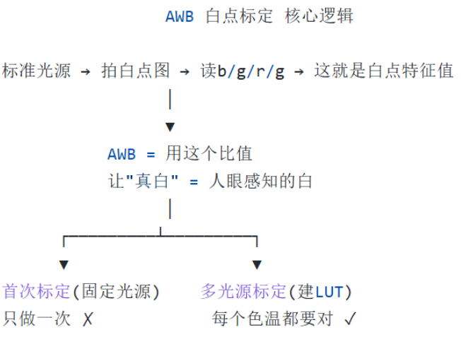

AWB 白点标定:
芯片
具体标定流程参考AWB调试文档章节。awb标定工具使用指南.pdf

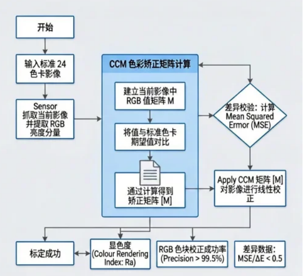

CCM 标定:
芯片
详细标定流程可参见 CoolViewPro2 中《CCM 标定工具使用指南》
CCM标定工具使用指南.pdf

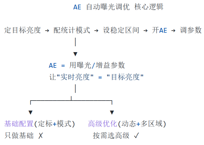

2. AE 调优:
AE 功能是实现图像的自动曝光。软件通过硬件统计信息,获取当前图像的亮度,若与设定的目标亮度有差异,则通过调整曝光时间,模拟增益,数字增益等参数,将图像调整至目标亮度值。
芯片

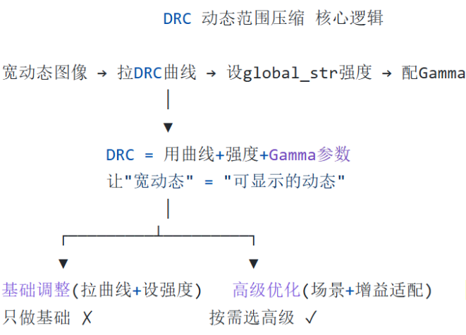

3. DRC 调优:
DRC 模块的作用就是在保留宽动态图像范围细节的同时对图像动态范围进行压缩,主要通过DRC Curve、global_str 影响亮度,在这里只做一个基础调整。
芯片
更多调试细节详见SDK内附调试指南。

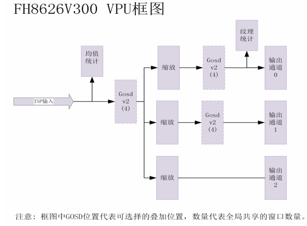

VPU
01
VPU基础流程
芯片
分通道:输出多种幅面和格式
裁剪,缩放,旋转:对画面做剪裁
Osd:在原始图像上叠加文字或者logo
