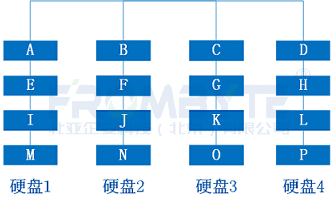

二、RAID0阵列数据恢复思路。
RAID0是容错性最差的阵列类型,无任何数据冗余机制,阵列内任意一块硬盘出现故障,都会造成整体数据损坏,运行风险极高。
数据恢复北亚企安数据恢复—服务器数据恢复
RAID0的数据采用条带化分散存储,所有硬盘仅留存部分数据片段,无法单独读取完整内容。阵列故障后,需将全部硬盘脱离控制器,以单盘形式进行数据分析,再完成数据重组。
重组数据需确定两大核心参数:一是数据块大小(单条数据块占用的扇区数量),二是硬盘物理排列顺序。恢复时按照盘序依次提取各硬盘对应扇区的数据,循环拼接所有数据块,最终整合出完整数据。
举例说明:若数据块占用16个扇区,按照既定盘序,先依次提取每块硬盘0~15扇区数据,再循环提取16~31扇区数据,反复操作直至完成全部数据拼接。

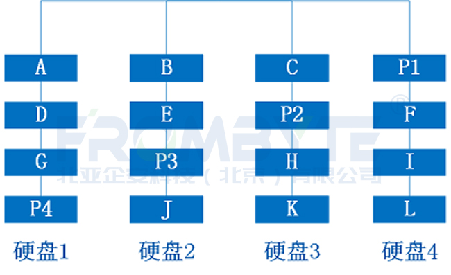

三、RAID5阵列数据恢复原理。
RAID5的数据分布形式与RAID0相近,区别在于RAID5会在每组条带中设置独立校验块。该阵列支持单块硬盘离线,设备仍可正常读写;一旦出现两块及以上硬盘同时故障,阵列便会下线,必须通过重组恢复数据。
RAID5的数据拼接逻辑和RAID0基本一致,但分析维度更多。北亚数据恢复工程师提示:除硬盘排列顺序、数据块扇区大小外,还需额外判定校验块的分布位置与校验方向。
以数据块占用32个扇区的RAID5阵列为例:按照盘序依次提取各硬盘0~31扇区数据,自动跳过对应位置的校验块;完成一组条带提取后,继续循环读取下一扇区区间的数据,最终整合生成完整阵列镜像文件,实现数据恢复。
