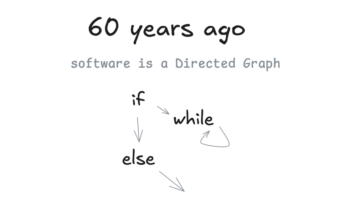

从软件诞生开始,程序本质上就是一张由开发者设计的流程图。无论是早期的流程图设计,还是今天复杂的业务系统,其核心思想都没有发生根本变化:开发者预先定义好执行路径,程序按照既定规则运行。后来出现的 Airflow、Prefect、Dagster 等工作流编排系统,虽然增强了调度、监控、重试和可观测性等能力,但本质上仍然是在管理一张 DAG(有向无环图)。在这种模式下,软件工程师始终掌握着系统的控制权,每一个步骤和分支都经过明确设计。

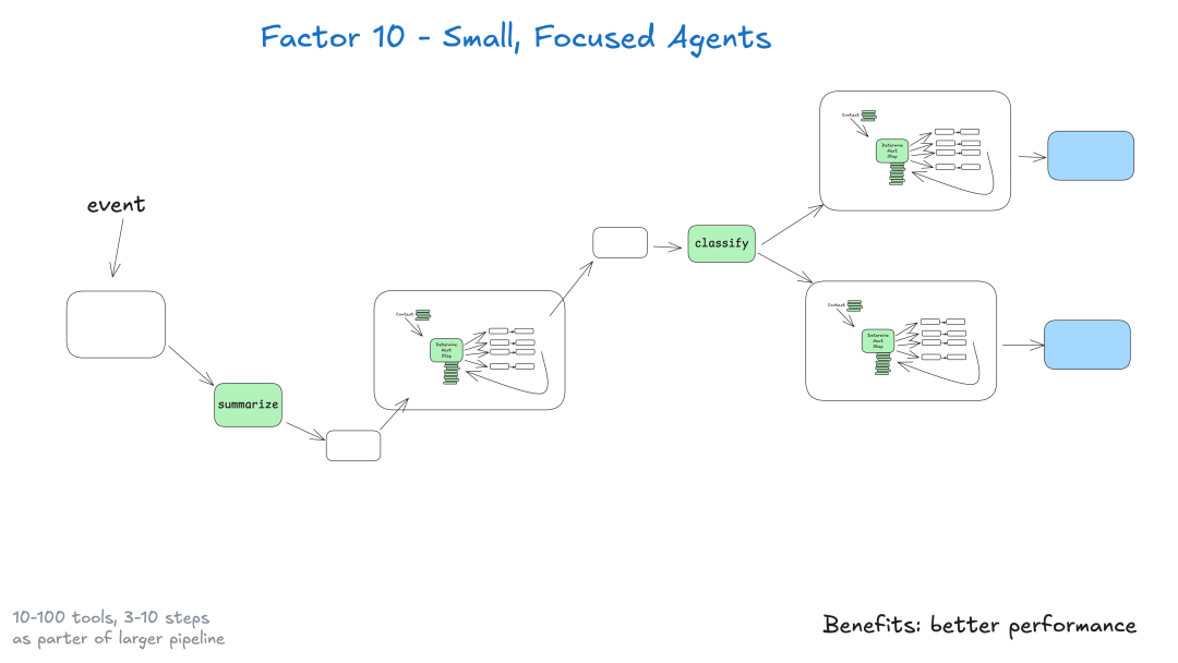

正因为如此,我们没有否定 Agent 的价值,而是对 Agent 的使用方式提出了不同看法。 在实际生产环境中,表现最好的往往不是那些试图解决所有问题的超级 Agent,而是被嵌入到确定性工作流中的微型 Agent(Micro Agent)。在这种架构下,整体业务流程依然由传统软件系统控制,而 Agent 只负责处理那些需要语言理解和灵活决策的局部环节。模型不再承担整个系统的规划任务,而是专注于解决一个范围明确、上下文有限的问题。

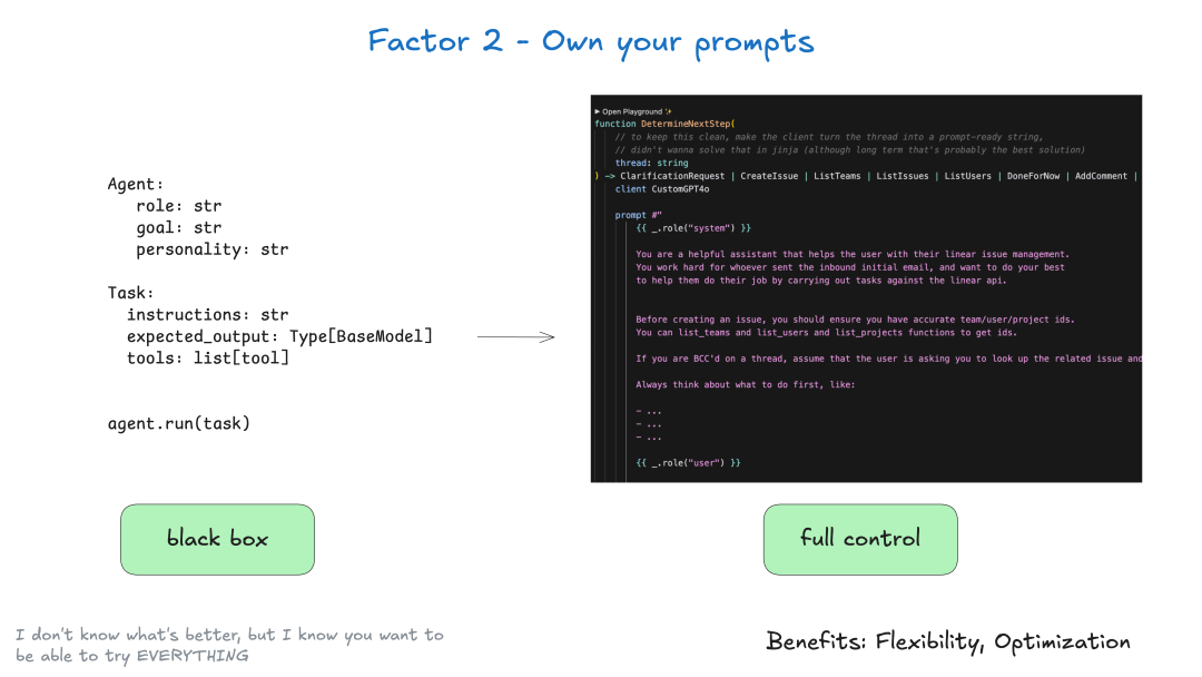

建议2: 把 Prompt 当成代码,而不是配置项
在 Agent 开发领域,一个非常普遍的现象是开发者高度依赖框架。许多框架为了降低使用门槛,会提供类似下面的抽象:
agent = Agent(...)
task = Task(...)
result = agent.run(task)
从开发体验来看,这种方式无疑是友好的。开发者只需要填写角色(Role)、目标(Goal)和工具(Tools),就能快速获得一个能够运行的 Agent。对于原型验证或者概念演示而言,这种方式能够极大缩短开发时间。然而,作者认为,当系统开始进入真实生产环境后,这种便利往往会成为新的问题来源。
软件
原因在于,大多数 Agent 框架都会在底层隐藏大量 Prompt Engineering 逻辑。开发者看到的只是简单的配置接口,而模型真正接收到的 Prompt 却可能包含数百甚至上千个 Token 的系统指令、行为规范和工具描述。这些内容由框架维护,开发者很难完全掌握其细节。当 Agent 表现不符合预期时,人们往往不知道问题究竟出现在模型本身、上下文内容,还是隐藏在框架中的 Prompt 模板。
因此,作者提出了一个看似简单却非常重要的原则:
不要把 Prompt 外包给框架。
在他看来,Prompt 不应该被视为配置文件,而应该被视为代码的一部分。开发者需要像编写业务逻辑一样编写 Prompt,像维护代码一样维护 Prompt。
这种思想背后实际上反映了 Agent 开发与传统软件开发之间的重要差异。在传统软件中,程序逻辑主要存在于代码之中;而在 Agent 系统中,Prompt 本身就是逻辑的一部分。它决定模型如何理解任务、如何规划步骤、如何调用工具以及如何处理异常情况。从某种意义上说,Prompt 已经不再是简单的文本描述,而是一种新的编程接口。
当 Prompt 掌握在自己手中时,开发者能够精确决定模型看到什么信息、遵循什么规则以及如何组织上下文,而不必受到框架默认实现的限制。对于生产环境而言,这种控制能力往往比快速开发更加重要,因为很多实际问题最终都需要针对具体场景进行细粒度调整。
第二个重要价值是可测试性。在传统软件工程中,我们会为核心逻辑编写单元测试和评估指标;作者认为 Prompt 也应该享受同样待遇。如果 Prompt 是代码,那么它就应该能够被版本管理、自动测试和持续迭代。当模型输出出现异常时,开发者能够快速定位是 Prompt 修改导致的问题,还是模型本身发生了变化。这种工程化能力对于长期维护 Agent 系统尤为关键。
第三个价值来自迭代效率。现实中的 Prompt Engineering 并不存在放之四海而皆准的最佳实践。一个在客服场景表现优异的 Prompt,未必适用于代码生成或数据分析场景。因此,构建生产级 Agent 的过程本质上是一个不断实验和优化的过程。如果 Prompt 被封装在框架内部,每一次调整都需要绕过框架限制;而当 Prompt 完全由自己管理时,开发者可以快速尝试新的策略,不断寻找最适合当前业务的方案。
更深层次来看,作者实际上是在反对一种“框架万能论”的思维方式。过去几年软件行业的发展证明,没有任何框架能够完全抽象业务逻辑。同样,在 Agent 时代,也不存在一个能够适用于所有场景的 Prompt 模板。框架可以帮助我们快速起步,但最终决定 Agent 效果的,仍然是开发者对业务问题的理解,以及如何将这些理解转化为模型能够执行的指令。

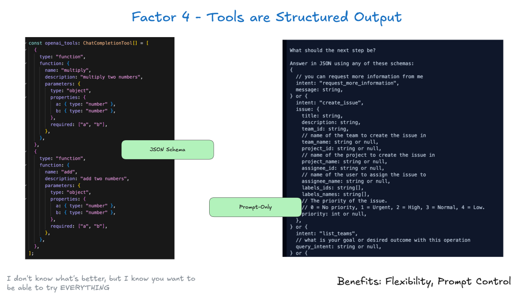

建议4: 工具调用就是结构化输出
在 Agent 领域,“Tool Calling(工具调用)”几乎已经成为一个高频词汇。许多框架都会将其包装成一种特殊能力:模型能够调用函数、访问数据库、发送邮件、执行代码,甚至控制外部系统。初学者很容易产生一种印象,仿佛工具调用是一种独立于文本生成之外的新能力。
Tool Calling 并不是什么特殊机制,本质上只是结构化输出(Structured Output)。
这个观点看似简单,却直接改变了理解 Agent 的方式。
软件
当用户说:
帮我创建一个 Jira 工单。
模型真正做的事情并不是调用 Jira API。
模型实际上只是在生成类似这样的数据:
  "intent""create_issue",
  "title""Payment API Timeout",
  "description""...",
  "assignee""alice"
随后,系统读取这段 JSON:
if result.intent == "create_issue":
    jira.create_issue(...)
真正调用 Jira API 的始终是程序代码,而不是模型。
从这个角度来看,无论是 OpenAI 的 Function Calling、Anthropic 的 Tool Use,还是各种 Agent Framework 中的 Tool Calling,本质上都只是让模型按照特定 Schema 输出 JSON 而已。
作者希望开发者意识到:
所谓工具,不过是模型输出的一种结构化数据格式。
模型从来没有真正执行任何工具。

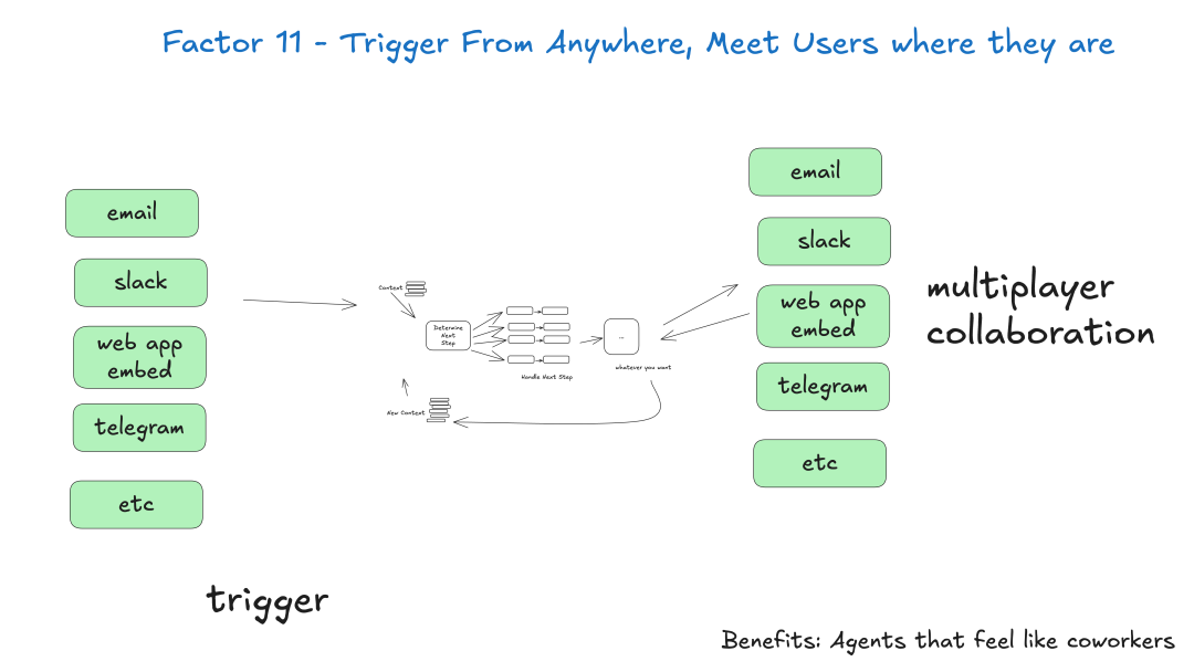

建议6: 让 Agent 像普通程序一样运行
一个成熟的 Agent 不应该被封装在复杂的编排框架内部,而应该像普通服务一样拥有简单、清晰的生命周期管理能力。无论是用户、业务系统、自动化流水线,还是其他 Agent,都应该能够通过简单的 API 启动一个 Agent,而不需要了解其内部的实现细节。
更重要的是,Agent 不应该假设所有任务都能一次性完成。在真实业务场景中,很多操作都需要较长时间。例如等待人工审批、等待第三方 API 返回结果、等待异步任务执行完成,甚至等待用户几小时后回复消息。如果 Agent 在等待期间始终保持运行状态,不仅会浪费资源,也会增加系统复杂度。
因此,作者强调 Agent 必须具备 Pause(暂停)和 Resume(恢复)的能力。当 Agent 遇到需要等待的情况时,可以直接暂停执行并保存当前状态;当外部事件发生后,例如收到 Webhook、用户回复消息或异步任务完成通知,再从原来的位置继续执行。这种模式类似于工作流系统中的“挂起与唤醒”,但作者希望它能够以更加轻量化的方式实现。
这里的关键在于,恢复 Agent 不应该依赖复杂的编排器(Orchestrator)。如果 Agent 的状态已经完整保存在事件历史中,那么恢复过程实际上非常简单:重新加载历史记录,将新的事件追加进去,然后再次调用模型推理下一步动作即可。整个过程更像是恢复一个线程(Thread),而不是恢复一个复杂的运行时环境。
从工程实践角度看,这种设计带来了很大的灵活性。一个 Agent 可以由 Slack 消息启动,由 GitHub Webhook 唤醒,由审批系统暂停,再由 CI/CD 流水线恢复。各种外部系统都能够参与 Agent 的执行过程,而无需与某个特定框架深度耦合。
Agent 不应该是一段持续运行的循环,而应该是一种能够随时启动、暂停和恢复的任务。
当 Agent 具备这种能力后,它就不再是一个封闭的 AI 系统,而成为企业软件架构中的一个标准组件,可以自然地融入现有业务流程和自动化系统之中。

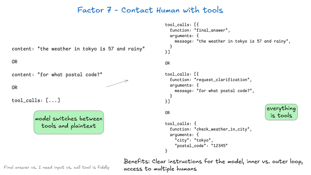

建议7: 把人类也视为一种“工具”
传统 Agent 的设计通常遵循一个默认假设:模型要么输出自然语言回复,要么调用工具执行任务。然而作者认为,这种二元选择本身可能限制了 Agent 的能力。因为在真实业务流程中,很多关键决策并不应该由模型独立完成,而是需要人类参与其中。
软件
不要把人与 Agent 的交互看成聊天,而应该把“联系人类”视为一种特殊的工具调用。
例如,当 Agent 准备执行生产环境部署时,它不一定直接调用部署工具,而是先输出一个结构化意图:
  "intent""request_human_input",
  "question""是否继续部署到生产环境?"
此时系统并不会继续执行,而是暂停 Agent,将问题发送给相关负责人。等到用户通过 Slack、邮件或其他渠道回复后,再将回复作为新的事件加入上下文,恢复 Agent 的执行流程。
这种设计的核心价值在于,它将人工反馈纳入了 Agent 的标准工作流。对于模型来说,人类审批、用户确认和业务决策与调用 API 没有本质区别,都是获取下一步行动所需信息的一种方式。这样不仅能够提高系统安全性,也能让 Agent 更自然地融入企业现有流程。
作者进一步指出,这种模式突破了传统聊天机器人的限制。在 ChatGPT 这类产品中,通常是“人发起对话,Agent 响应”。但在很多企业场景中,流程恰恰相反。一个 Agent 可能由定时任务、监控告警或业务事件触发,然后主动联系相关人员获取信息。例如部署 Agent 主动请求审批,采购 Agent 主动询问预算确认,或者运维 Agent 主动通知故障处理人员。这种模式被作者称为 Outer Loop Agent(外循环 Agent)
当“联系人类”被抽象成工具调用后,整个系统的扩展能力也会明显增强。Agent 不仅可以向一个人发起请求,还可以同时协调多个审批人;不仅可以与人沟通,也可以与其他 Agent 进行结构化协作。从系统视角来看,无论是人类回复还是 Agent 回复,都只是事件流中的一种输入。
结合前面的状态统一(Factor 5)和暂停恢复机制(Factor 6),这种模式还能构建出持久化、多参与者协同的工作流。即使任务持续数小时甚至数天,Agent 依然能够准确记录每一次请求和响应,并在需要时从原来的位置继续执行。
在生产级 Agent 中,人类不是系统之外的参与者,而是工作流中的一个节点
当 Agent 学会通过结构化工具主动联系和协调人类时,它就不再只是一个聊天机器人,而开始真正融入现实世界的业务流程之中。

建议10: 让 Agent 专注于一件事
在很多人刚开始构建 Agent 时,都会产生一种理想化设想:既然大模型具备推理能力,那么是否可以构建一个万能 Agent,让它负责所有任务、调用所有工具并处理所有业务流程。然而作者认为,这恰恰是许多 Agent 项目最终失败的重要原因。
不要构建无所不能的大型 Agent,而要构建多个小而专注的 Agent。
这一观点的出发点并非软件架构设计,而是来自大语言模型本身的能力边界。随着任务复杂度增加,Agent 需要经历更多推理步骤,产生更长的上下文窗口。而上下文越长,模型越容易遗忘早期信息、混淆目标或者陷入错误循环。很多 Agent 并不是因为工具不足而失败,而是在不断扩展任务范围后逐渐失去焦点。
软件
因此,作者建议将 Agent 的职责控制在一个清晰且有限的领域内。一个 Agent 最好只负责完成某一类任务,例如代码部署、客户支持、故障诊断或文档生成。其工作流程通常保持在 3 到 10 个步骤以内,即使复杂场景也尽量不要超过 20 个步骤。这样既能保证上下文规模可控,也能让模型始终聚焦于当前目标。
从工程实践角度看,小型 Agent 也更符合现代软件设计思想。每个 Agent 都拥有明确职责和边界,便于测试、维护和调试。当出现问题时,开发者能够快速定位故障来源,而不需要在一个庞大的 Agent 系统中排查复杂的推理链路。同时,不同 Agent 还可以像微服务一样进行组合,共同完成更大的业务流程。
与其构建一个什么都会做但经常失败的 Agent,不如构建多个能力边界清晰、行为稳定可靠的小 Agent。
当 Agent 保持专注时,上下文更短、错误更少、可控性更强,而这恰恰是生产级 AI 系统最重要的品质。
建议11: 让 Agent 出现在用户所在的地方
在很多人的认知中,Agent 通常存在于聊天界面中:用户打开一个对话窗口,输入问题,然后等待模型给出答案。然而作者认为,这种理解实际上过于狭隘。真正能够融入企业流程和日常工作的 Agent,不应该局限于某一个聊天产品,而应该能够在任何渠道被触发,并通过用户习惯的渠道与人协作。
不要要求用户来到 Agent 面前,而应该让 Agent 主动出现在用户工作的地方
在实际业务场景中,用户每天使用的工具可能是 Slack、电子邮件、短信、企业微信、工单系统或监控平台,而不是专门打开一个 AI 应用。因此,一个成熟的 Agent 应该能够从这些渠道接收任务,并通过相同渠道返回结果。例如,用户可以直接在 Slack 中发起部署请求,通过邮件审批生产变更,或者在手机短信中确认某项关键操作。整个过程无需切换工作环境,Agent 自然融入现有工作流之中。
软件
这一理念与前面提到的暂停恢复机制(Factor 6)和人类协作机制(Factor 7)紧密相关。当 Agent 在执行过程中遇到关键决策时,可以主动联系相关负责人获取反馈;获得回复后,再自动恢复执行。对于用户而言,这更像是在与一位数字同事协作,而不是操作一个复杂的软件系统。
更重要的是,Agent 的触发者不一定是人。作者提出了“Outer Loop Agent(外循环 Agent)”的概念,即 Agent 可以由各种外部事件自动启动。例如监控系统发现服务异常、CI/CD 流水线完成构建、定时任务到达执行时间,或者业务系统触发某个状态变更,这些都可以成为 Agent 的启动信号。Agent 在后台自主工作数分钟甚至数小时,当遇到需要判断、审批或协助的问题时,再主动联系相关人员。
与此同时,当 Agent 能够快速联系到正确的人并获得反馈时,企业也更容易赋予其更高权限。例如发送客户邮件、修改生产环境数据、执行系统部署等高风险操作。因为每一次关键行为都可以通过结构化流程进行审批和审计,所以即使 Agent 拥有更大的行动能力,系统依然保持可追踪和可控。
最优秀的 Agent 往往不是用户主动寻找的工具,而是在恰当的时候主动出现、主动协作、主动推动事情向前发展的数字同事。

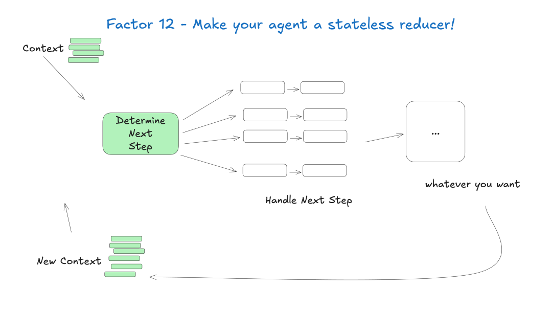

建议12: 把 Agent 看成状态转换器
如果 Agent 本质上只是根据已有上下文决定下一步行动,那么它是否可以被设计成一个完全无状态(Stateless)的组件?
软件
这个想法来源于函数式编程中的 Reducer(归约器) 概念。在 Redux、Event Sourcing 等架构中,系统当前状态并不是保存在程序内部,而是通过历史事件不断累积计算出来的。Reducer 的职责非常简单:
输入当前状态和一个事件,输出新的状态。
在这种架构下,Agent 并不需要维护复杂的内部状态,它只需要读取当前上下文,然后根据这些信息生成下一个动作即可。
换句话说,Agent 更像是一个纯函数:
当前上下文 + 新事件
      Agent推理
      下一步动作
新的动作执行后会产生新的事件,而这些事件又会进入上下文,成为下一轮推理的输入。整个系统不断重复这一过程,就像一个持续运行的状态机。
这种设计最大的价值在于简化系统复杂度。由于 Agent 本身不保存状态,因此无需考虑内存同步、状态恢复或分布式一致性等问题。任何时候,只要重新加载事件历史,就可以完整重建当前状态,并从任意位置恢复执行。这与前面强调的“统一状态”“暂停恢复”“事件驱动”等原则形成了高度一致的整体架构。
从更深层次来看,这也是作者对 Agent 本质的一种重新定义。在很多 Agent 框架中,开发者习惯把 Agent 看作一个拥有记忆、拥有生命周期、能够自主运行的复杂实体。但作者认为,这种理解容易导致过度设计。事实上,Agent 完全可以被简化为一个状态转换器:
它不保存世界状态,只负责根据上下文推导下一步。
当 Agent 被设计成无状态组件后,它就变得更容易测试、更容易扩展,也更容易在不同服务之间迁移和复用。系统真正的核心不再是 Agent 本身,而是围绕事件流构建的上下文和工作流。
