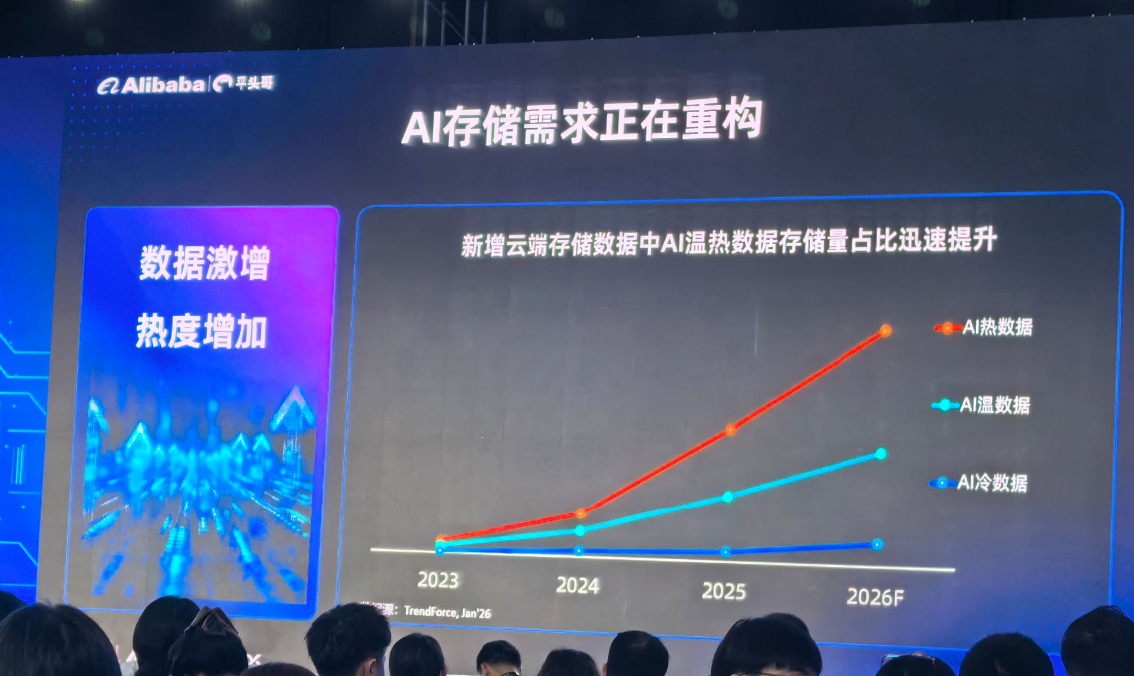

Trendforce统计显示,现在每年云端存储数据发生重大变化,由AI生成的温热数据存储量占比快速提升,2025年,新增云端存储数据中AI数据占比达到25%,而且比例还在快速增加。在AI产生25%的数据中,温数据和热数据占比超过90%,超过一半都是热数据。
当AI从训练转向推理过程中,数据来源发生变化,数据访问的范式发生变化,作为服务于数据的存储系统一定要进行AI存储三个维度再平衡,包括所使用的存储介质。再平衡的结果是,最适合的存储介质是QLC SSD,是AI推理时代的主流存储介质。

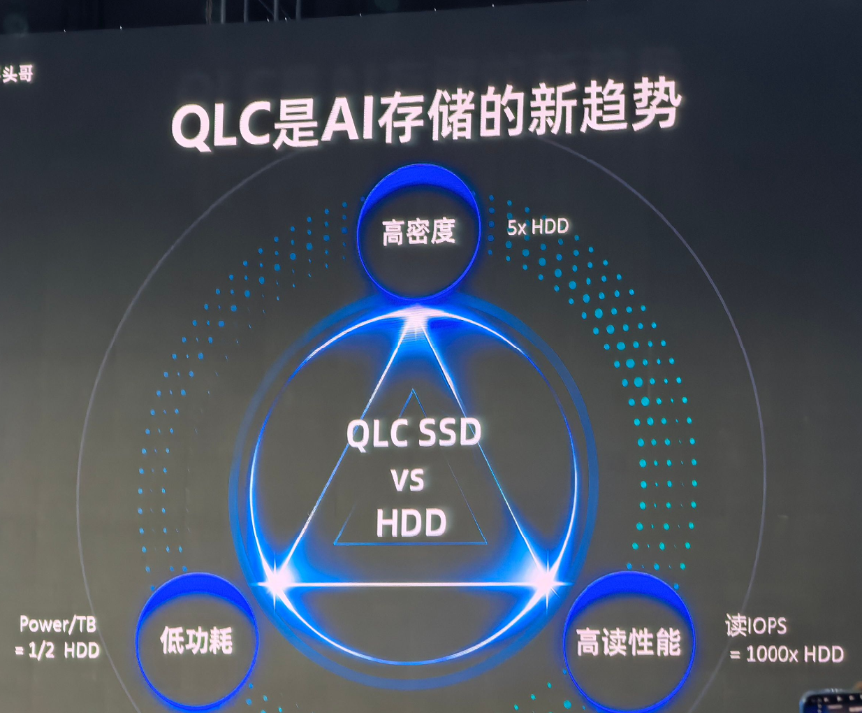

QLC SSD具备三大优势:一、高密度,使用QLC SSD,在一个数据中心2U的服务器节点实现超过PB级的容量,标志着企业级存储架构正在经历一场深刻的变革。这一技术突破不仅是硬件参数的提升,更意味着数据中心在空间、能效、成本以及AI基础设施演进等多个维度迎来了质的飞跃。
二、高读性能,三是低功耗和出色的能效比,一个QLC SSD可以达到百万级POS,是HDD的千倍以上,可以达到高能效比,使用QLC SSD可以在更小的机架空间(如2U机箱)内提供PB级的存储容量,大幅节省了宝贵的机房空间。同时,更少的硬盘数量也意味着更低的整体功耗和散热需求,从而显著提升了数据中心的能效比,降低了长期的运营与电力成本。
QLC SSD的短板在于写入性能较差和耐用性较低,使用寿命4000多次,寿命只是现有TLC的一半;此外性能更加不可预测,GC触发时间不可控制,I/O性能抖动,抖动幅度大于TLC,这些缺陷必须通过其他技术进行弥补。

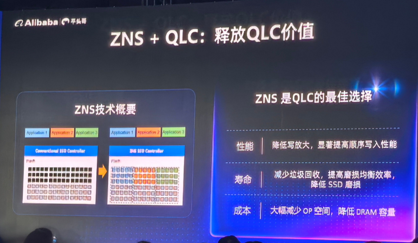

ZNS技术,ZNS(Zoned Namespaces,分区命名空间)是一种现代存储技术,主要应用于企业级固态硬盘(SSD)。它通过将存储空间的控制权从硬盘内部上移至主机系统,从根本上改变了数据写入的方式,旨在解决传统SSD的性能与寿命瓶颈。
主控芯片
ZNS+QLC联合设计具备三大优点:一、性能,降低写方案,显著提高顺序写入性能;二、寿命,减少垃圾回收,提高磨损均衡效率,降低SSD磨损;三、成本,大幅减少OP空间,释放28%的NAND空间,降低DRAM容量。

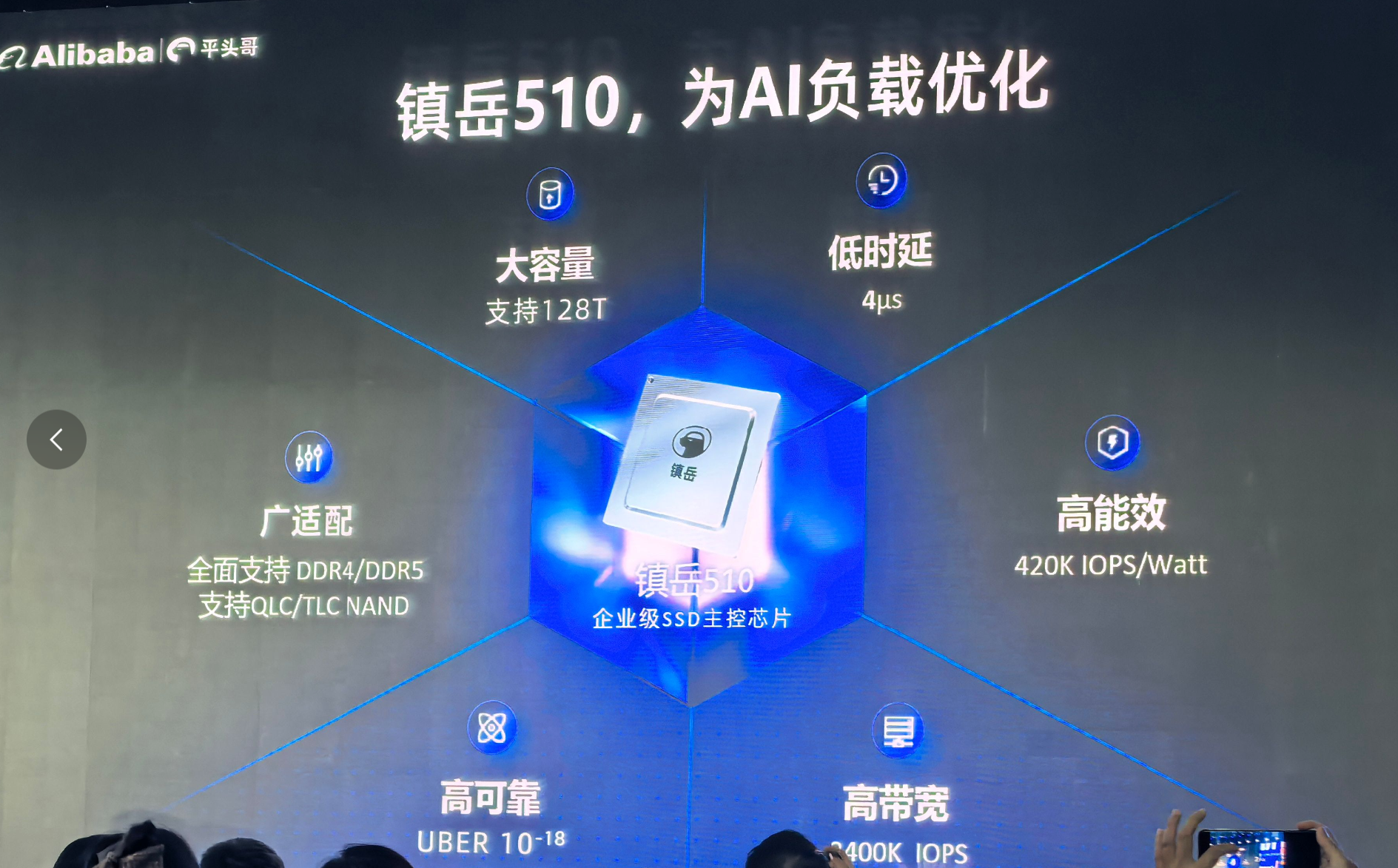

平头哥推出高性能企业级SSD主控芯片镇岳510,单盘可以支持128T容量,广适配,全面支持DDR4/DDR5,支持QLC/TLC NAND,在4KB IU配置下即可支持32TB以上的存储容量,轻松应对AI训练、分布式存储、在线交易等场景下日益增长的数据量挑战。
主控芯片
镇岳510支持PCIe 5.0接口,IO处理能力高达3400K IOPS,数据带宽可达14GB/s。通过软硬件深度融合的架构创新,其读写时延低至4μs,比业界主流水平降低30%以上;该芯片在阿里云EBS的读写混合场景下,时延压缩甚至可达92%。这相当于在同等资源条件下,帮助阿里云EBS客户承载更多访问量,间接实现降本增效。
