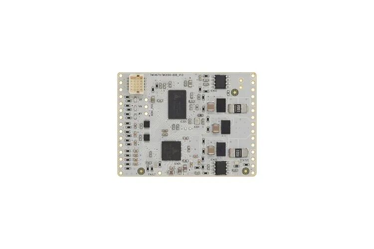

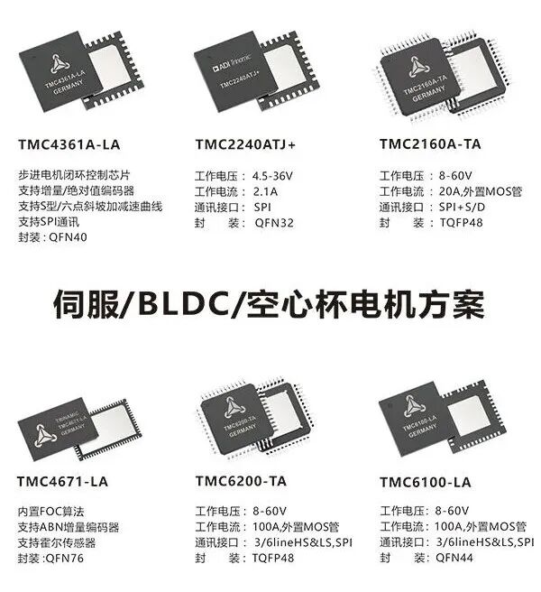

Trinamic 有一款很特别的芯片——TMC4671,它把完整的FOC 算法直接做在了硬件里。
你不用写一行FOC 代码,只需通过 SPI 接口配置寄存器,TMC4671 就会自动处理:
电流采样→ 克拉克/帕克变换 → d-q 轴 PI 调节 → 逆帕克变换 → SVPWM 输出
支持霍尔、增量编码器、绝对位置编码器等多种反馈
内部电流环刷新率达到 50kHz 以上,PWM 精度 16bit
位置、速度、转矩三种控制模式自由切换
配合一台外部MCU 和一个半桥驱动(比如 TMC6100),就能搭出一套高动态、低噪音的伺服驱动系统。TMC6100 本身集成了三组半桥的门极驱动器和电流检测放大器,耐压 8V~60V,门极驱动电流可达1.5A,可以直推大功率MOS 管,轻松适应中大型电机。

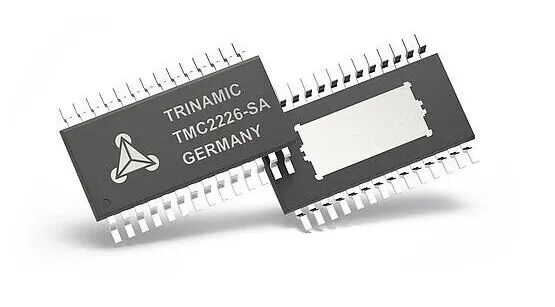

① 3D 打印
打印头的移动如果带有细微振动,层纹就会显现在模型表面。FOC 驱动的步进或伺服电机,能让喷嘴移动平滑得像在丝绸上滑行,同样的机械结构下,打印质量明显改善。Trinamic 的 TMC2225TMC2209 等步进驱动芯片内置的 StealthChop 静音技术,其实也是一种基于电流波形调制的 FOC 思路,它们让消费级 3D 打印机真正进入了静音时代。

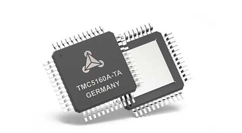

如果是两相步进电机想获得伺服级别的平滑表现——可以看看 Trinamic 的闭环驱动芯片 TMC5160,其内部集成的电流控制本质上也是一种 FOC 实现。
