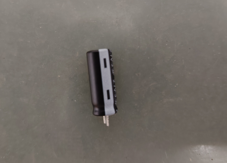

我们必须先锚定一个最基本的事实:超级电容单体的“心脏”其实很脆弱。它的额定电压远比你想象的要低。常见的单体标称电压主要集中在2.5V和2.7V这两个窄小的范围,其整个工作与充电区间,必须在2.5V到3.8V这样的低电压窗口内谨慎讨论。这个“标称值”并非一个温柔的“建议工作点”,而是一块不容置疑的“限速牌”。它告诉你,从0V到标称值之间是你的安全行驶区域,但任何长期的、持续的“超速”——也就是超压运行,都将显著加速其内部材料的老化进程。
因此,当你谈论一个“48V系统”时,真正的核心问题,不是去猜测一个接近48、50或100的整数,而是要精确计算:构成这个系统的“心脏”有多少个?它们是如何串联的?串联之后的整体极限在哪里?以及,为了安全和寿命,你最终应该将充电目标设定在哪个更低的数值上。
串联,不是简单的数字加法,而是安全上限的精确计算
工程上的“48V”,很多时候是一个供电平台的电压等级概念,而非储能单元必须达到的充电目标。比如在一个由48V主电源供电的备份系统中,其超级电容组可能仅仅需要充电至25V。这直接揭示了一个关键真相:“48V系统”绝不等于“电容必须充到48V”。
那么,如何决定最终的上限?思路必须清晰:首先确认单体标称电压(例如2.7V),然后乘以串联数量(例如10个),得到一个理论最大耐受电压(即27V)。然而,一个负责任的工程设计绝不会让系统“贴着上限”运行。你必须在理论最大值之下,设定一个更低的“目标充电电压”(例如25V)。这中间的差值(比如每个单体约0.2V),就是我们为未来预留的“安全裕量”。

“100V”这个选项,在常规的安全设计逻辑下根本不成立。单体额定电压普遍低于3.3V的现实,决定了要达到100V的充电目标,你需要数量庞大的单体进行串联。串联数量越多,单体之间电压均衡的难度呈指数级增长,任何一个单体被意外“顶”到超压状态,其老化效应都会被迅速放大,进而危及整组。因此,缺乏严格电压监控与保护论证的“充到100V”方案,是明显越界且高风险的行为。
“50V”同样不是一个可以凭感觉确定的数字。它的合理性完全取决于你的具体配置:你使用了多少个2.5V或2.7V的单体?它们的串联总数是多少?由此计算出的总额定上限是多少?只有在明确这些参数后,你才能判断50V是低于上限的安全目标,还是一个已经触及或超过红线的危险值。简单地将系统标签的“48V”等同于“充到50V”,是一种会埋下隐患的想当然。
所以,答案既不是50,也不是100。真正的答案是:看你的单体规格与串联数量,并且,目标充电电压必须严格低于由它们决定的总额定上限,并主动预留安全裕量。
