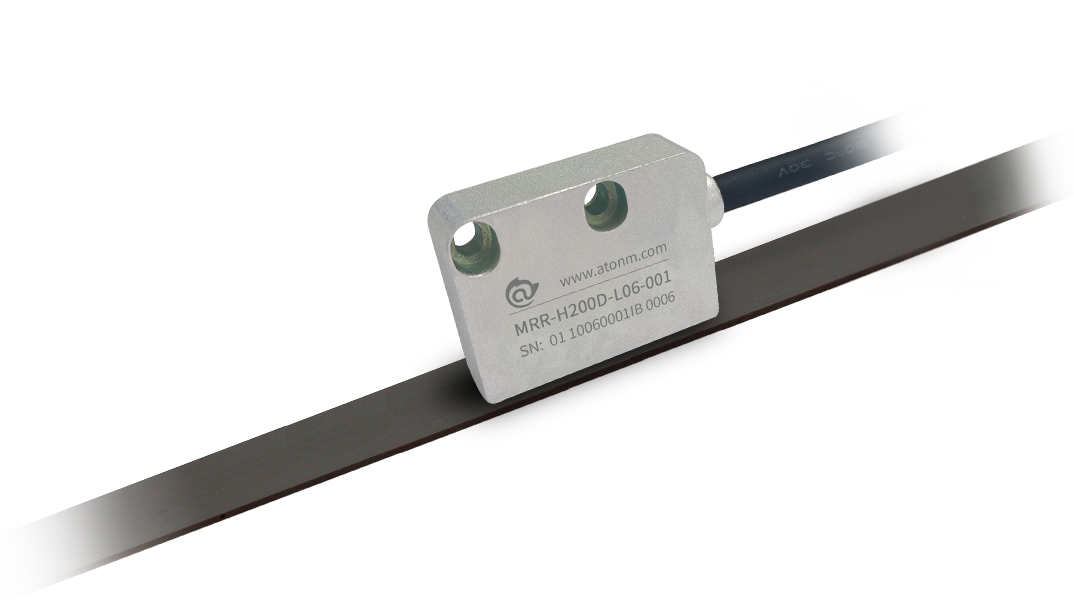

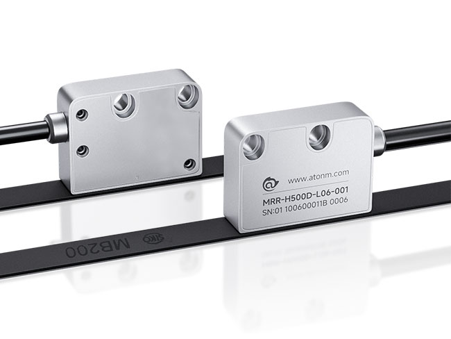

MRR系列是阿童木磁栅尺读数头的基础款,采用腰圆孔定位安装,安装孔位间距相对宽松,适合机台侧壁、导轨旁等常规空间。腰圆孔的好处是调整余量大,安装时微调位置方便,对初装精度要求没那么苛刻。

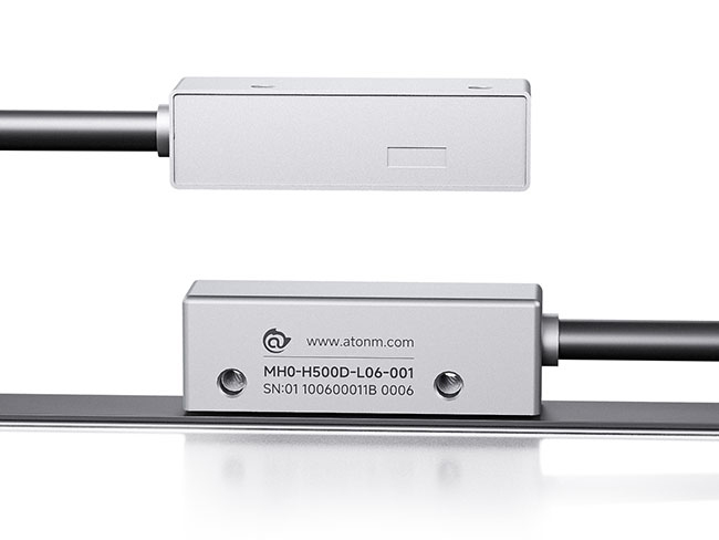

MH0系列的设计目标是"体积更小、适配狭小空间"。官网直接标注MH0"体积精致,适配狭小安装空间"。实际对比下来,MH0的外形尺寸比MRR缩小约40%,在多动子直线电机、磁悬浮运输线、半导体设备这类安装位极其紧凑的场景下,MH0能塞进MRR放不下的位置。
选型建议很直接:安装空间充裕,选MRR,安装调试更省心;空间局促,只能选MH0。

MH0的描述是"高柔耐磨屏蔽电缆+抗干扰软硬件电路设计"——注意"软硬件"三个字。MH0在硬件屏蔽的基础上增加了软件层面的信号处理算法,对电磁干扰的抑制更主动。这一点在MH0的案例里也能看到印证:磁悬浮多动子真空运输线、半导体面板设备,这些场景的电磁环境比传统机床复杂得多——直线电机的电磁场、真空泵的变频器干扰,都需要更强的抗干扰能力。
简单说:普通机加工环境,MRR够用;直线电机、半导体设备这类强电磁干扰场景,优先MH0。

H200配2mm磁极距磁栅尺,分辨率可以做到1μm,适合高精度短行程场景;H500配5mm磁极距,读取距离更宽(0.1-1.5mm),安装容差大,适合长行程、对精度要求相对适中的场景。这个对应关系在两个系列之间完全一致,选H200还是H500看的是精度和行程需求,跟选MRR还是MH0是独立的两个维度。
