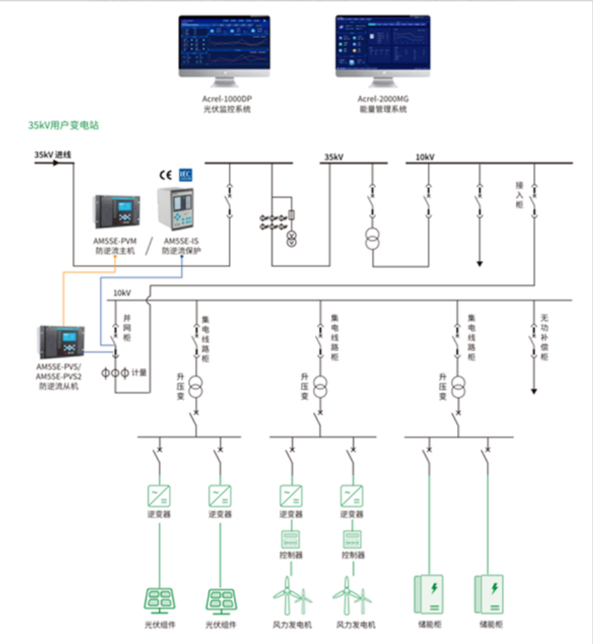

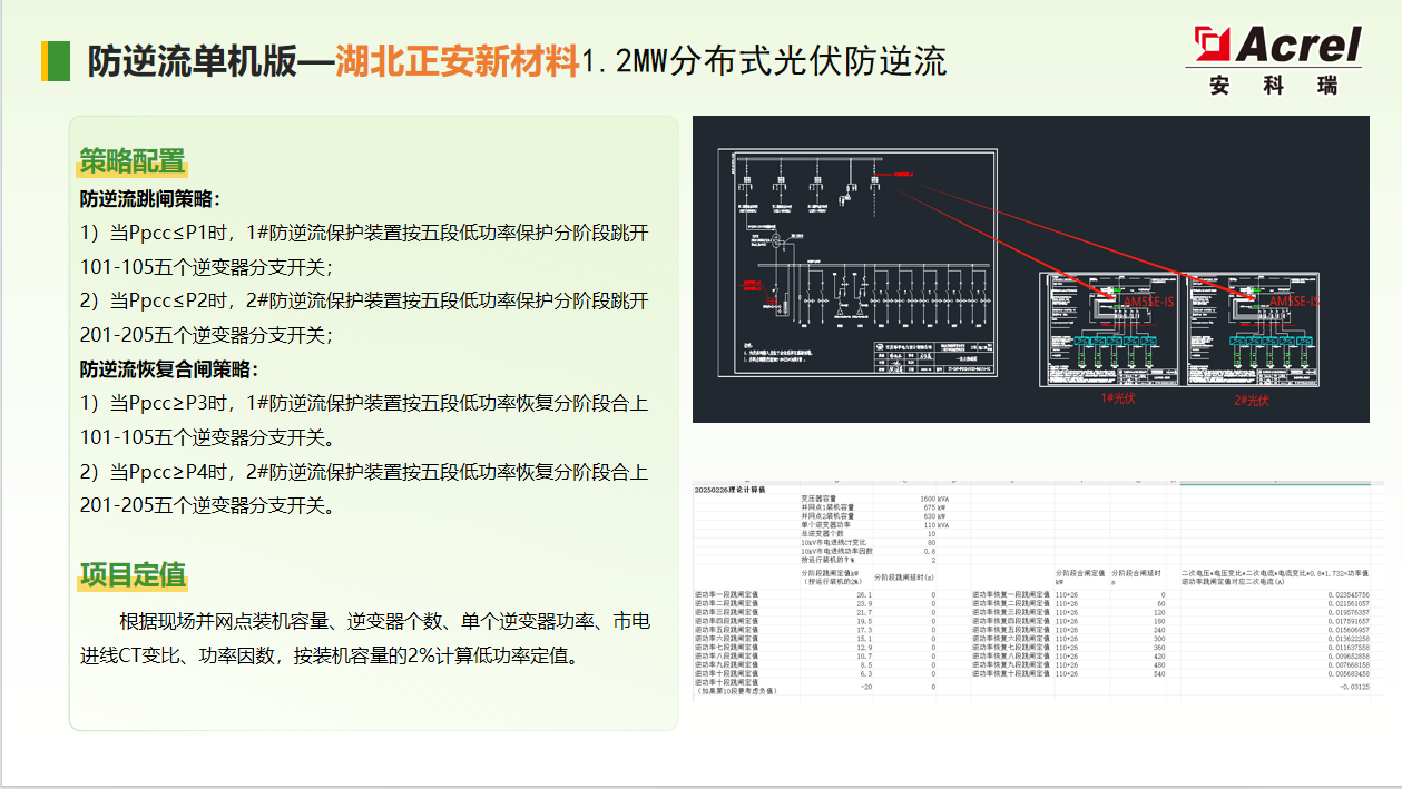

(1)单机版方案——AM5SE-IS 防逆流保护装置:
AM5SE-IS 防逆流保护装置主要适用于 35kV、10kV 及低压 400V 光伏发电、风力发电、储能充放电等新能源并网供电系统。当向公共电网有逆向供电现象时,可以快速切除并网点,使本站不持续向电网逆向供电,保证电站的使用满足电网要求。单机版方案适用于逆流监测点与跳闸点之间距离在100米以内的场景。

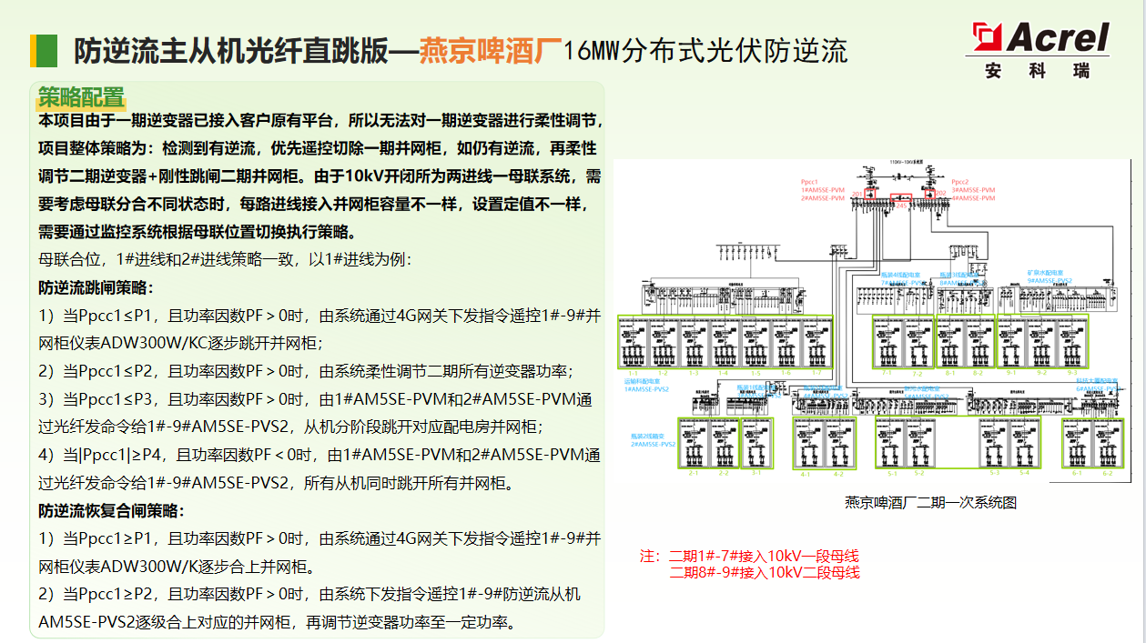

(2)主从机光纤直跳方案——AM5SE-PV 系列防逆流保护装置
1.当逆流监测点与用户侧并网发电系统并网单元的并网柜之间线缆敷设距离在 100 m至 1.5km 之间,主机从机之间可采用多模光纤波长850nm,ST 接口连接。
2.当逆流监测点与用户侧并网发电系统并网单元的并网柜之间线缆敷设距离在 100 m至 1.5km 之间,主机从机之间可采用多模光纤波长850nm,ST 接口连接。

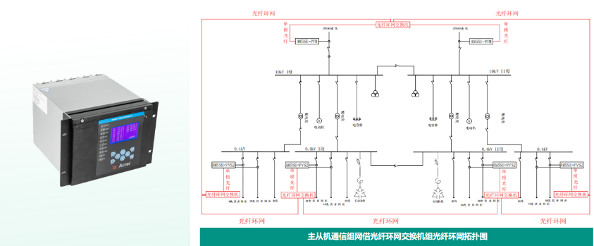

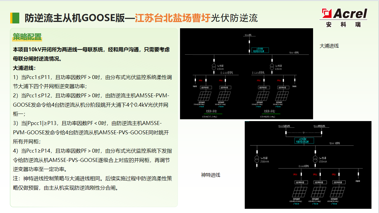

(3)主从机GOOSE通信方案——AM5SE-PV 系列防逆流保护装置
当逆流监测点与用户侧并网发电系统并网单元的并网柜之间线缆敷设距离在 100 m至 20km 之间可采用 AM5SE-PV 系列主从机方案,主机从机之间可采用单模光纤波长1310nm,FC 接口连接。
1)柔性调节+刚性跳闸:
采用不允许向电网倒送电方式的用户侧并网发电系统时,需在公共连接点配置防逆流保护装置,同时可配置系统软件可采集并网点功率,并与发电设备通信调节实时发电量,通过防逆流软件柔性调节。
在满足电网防逆流管理要求的情况下,通过柔性调节降低发电系统发电功率,减少逆功率情况发生,减少防逆流保护的刚性跳闸次数,使得用户侧并网发电系统的的持续稳定运行,保障用户收益;
在软件柔性调节失效且产生逆向功率倒送公共电网时通过刚性防逆流保护跳闸快速断开并网柜,防止用户侧并网发电系统持续发电倒送公共电网。
