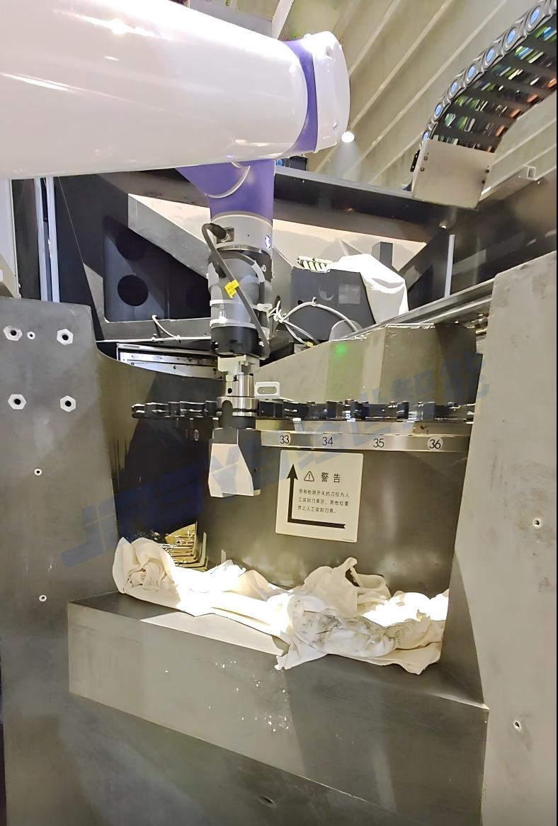

区别于传统单一上下料机器人,经世智能CNC换刀专用复合机器人,不再局限于简单物料搬运,而是深度参与车间刀具全生命周期流转管理。通过与中央集中刀库、多台CNC加工中心实时信息交互,结合二维码精准定位识别技术,实现刀具身份可追溯、取刀精准、换刀规范、归库有序。

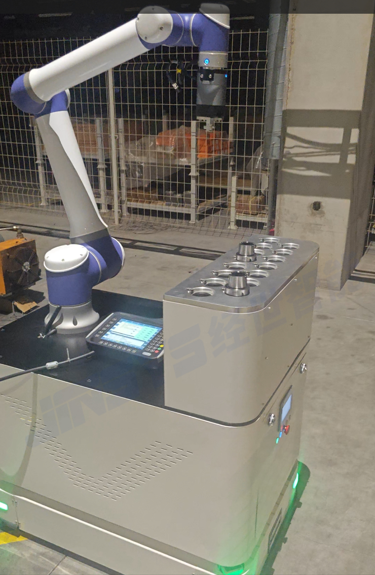

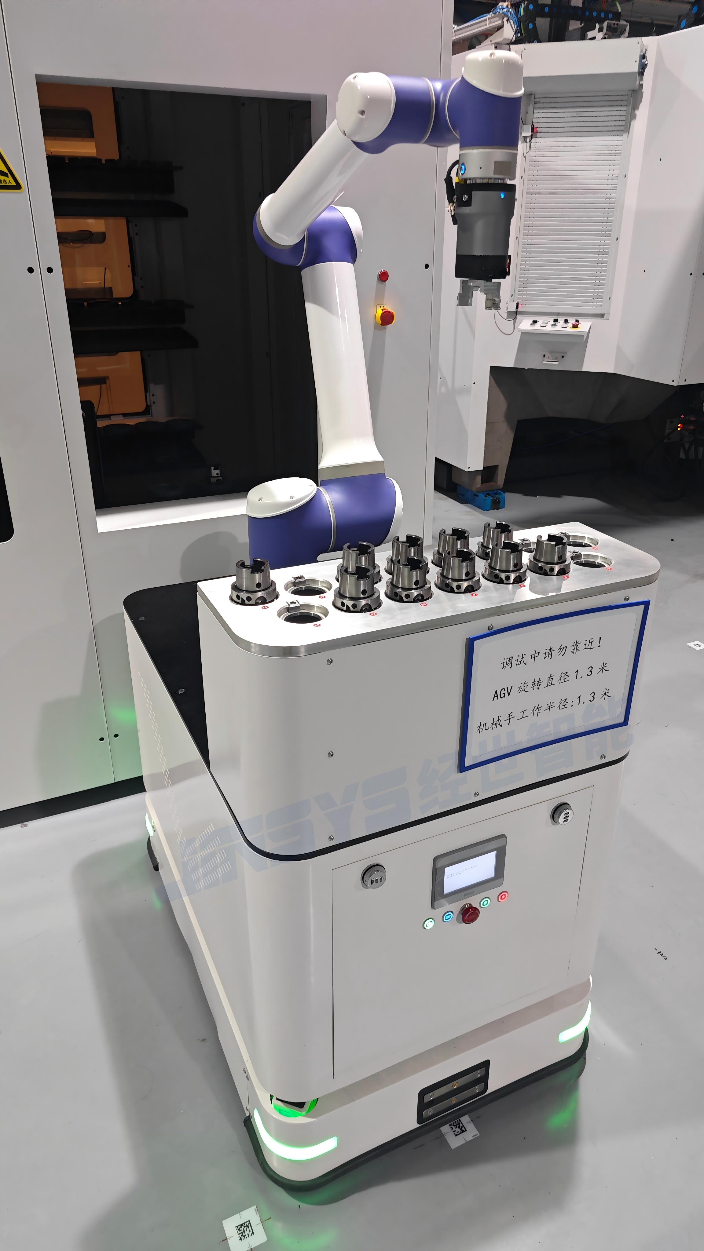

设备搭载定制化14工位车身刀具缓存库位,机器人机身自带大容量临时存储能力,可一次性缓存多把待换刀具与退役刀具,大幅减少往返刀库频次,提升整体换刀效率,完美适配多机床、高频次、多品类刀具切换的生产需求。

全流程自动化:刀具转运—缓存存储—机床换刀—回收归库
整套换刀流程无需人工参与,系统自动下发任务,机器人全流程自主执行,形成标准化闭环作业。

系统根据机床加工任务自动生成换刀指令,复合机器人自主导航至车间中央集中刀库工位。通过二维码视觉识别精准匹配刀具型号、规格与编号,精准调取所需加工刀具,杜绝人工取刀错配问题。

2. 车身缓存,批量转运

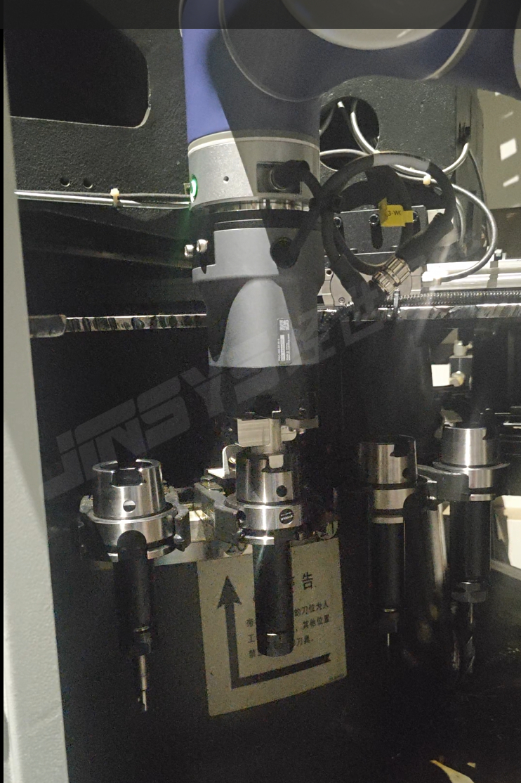

机器人取刀后,将刀具平稳放置在机身自带的14个专用刀具缓存库位中,实现一次性多刀缓存、批量转运,大幅提升转运效率,减少设备空跑、无效往返。车身缓存库位结构适配标准刀具规格,定位稳固、防磕碰、防偏移,保障刀具精度不受转运影响。

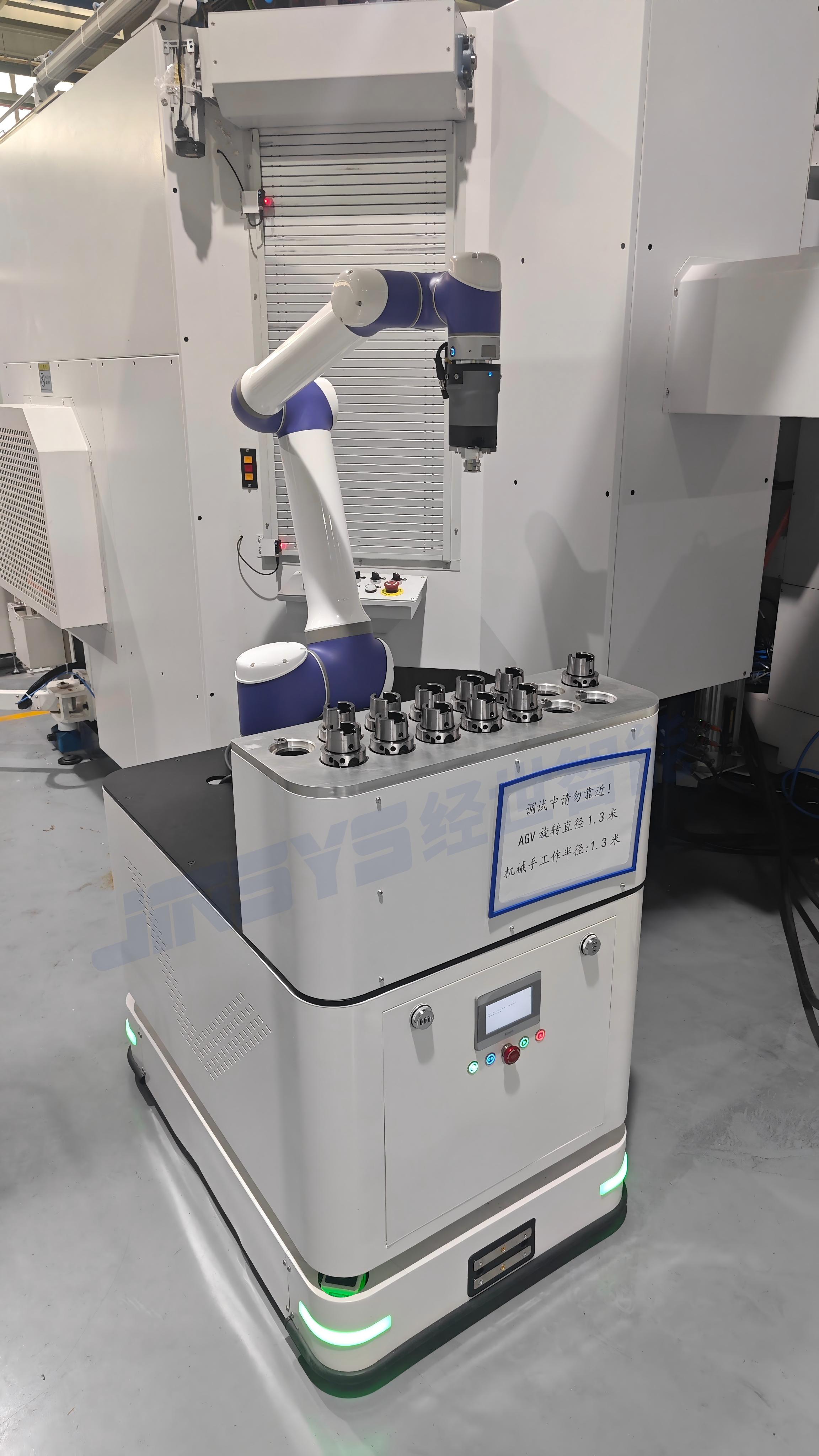

机器人根据生产调度指令,自主行驶至对应CNC加工中心工位,精准对位机床刀库区域,待命执行换刀作业,实现一台机器人柔性服务多台加工中心。

到达工位后,机器人精准取出机床内置刀库中已磨损、报废或加工任务结束的旧刀具,收纳至机身缓存空位;随后取出缓存位中的全新备用刀具,精准装入机床刀库,完成全自动换刀动作。全程对位精准、动作平稳,有效保障机床加工连续性。

传统换刀模式需专人值守对应几台机床,人工成本高、响应速度慢。经世智能复合机器人支持一机服务多机、跨工位轮巡作业,可根据各机床加工进度智能分配换刀任务,动态调度换刀顺序,避免机床长时间停机待刀,大幅提升整线稼动率。
依托MCR一体化智能控制系统,机器人移动、抓取、对位、换刀全动作协同流畅,响应速度快、重复定位精度高,完美适配精密模具、五金零件、新能源结构件等高精度加工场景。
