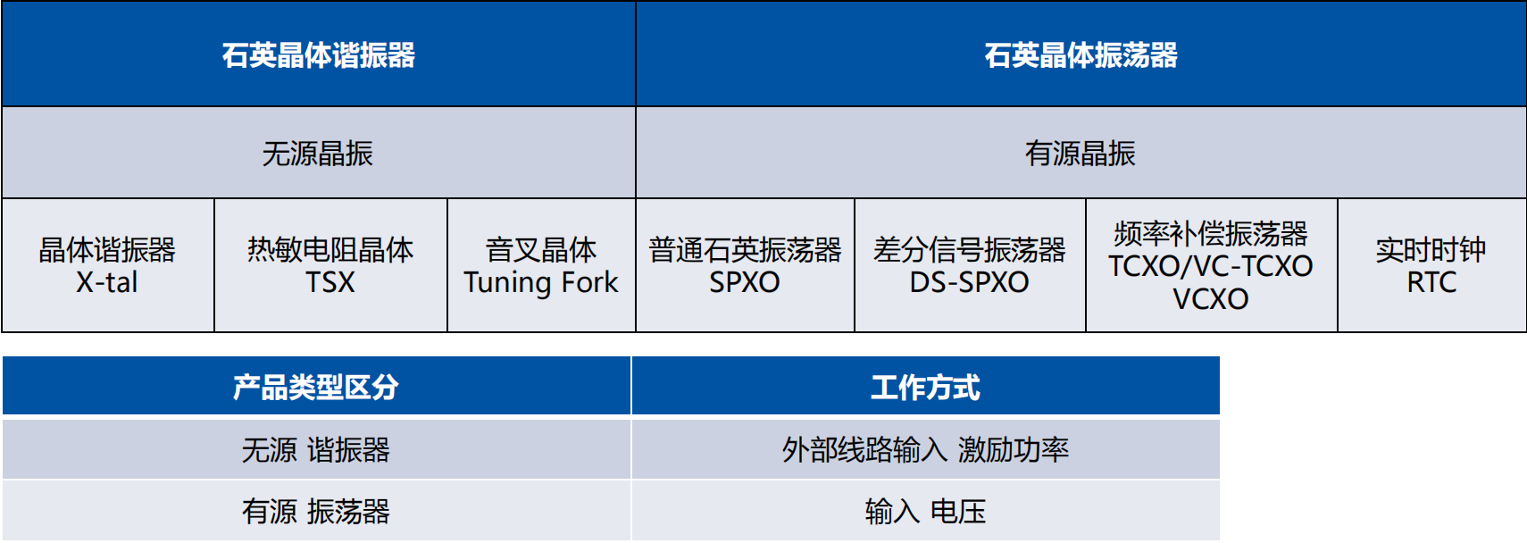

一、石英晶体频率元器件,按照工作原理,可以分为两大类型,石英晶体谐振器(无源晶振) 和 石英晶体振荡器(有源晶振)
石英晶体谐振器作为被动元器件,实际使用时需要设计外部负载电容线路,以保证谐振器产品可以正常稳定工作;
石英晶体振荡器,内置IC芯片,集成了原谐振器的外部线路,只需要提供额定的电压,就可以得到稳定的输出频率。

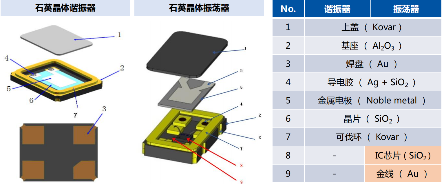

二、石英晶体结构
石英晶体石英晶体
石英晶体
石英晶体谐振器和振荡器的结构 。
谐振器 或 振荡器产品,主要组成是由 陶瓷基座、二氧化硅水晶片、有机硅树脂导电胶、金属上盖组成,振荡器在谐振器产品基础上,增加了内置IC芯片,通过金线键合方式将IC芯片与陶瓷基座连接

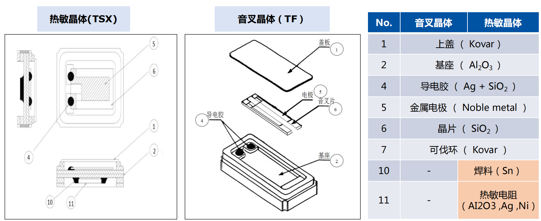

石英晶体石英晶体
石英晶体
(热敏晶体和音叉晶体结构 )

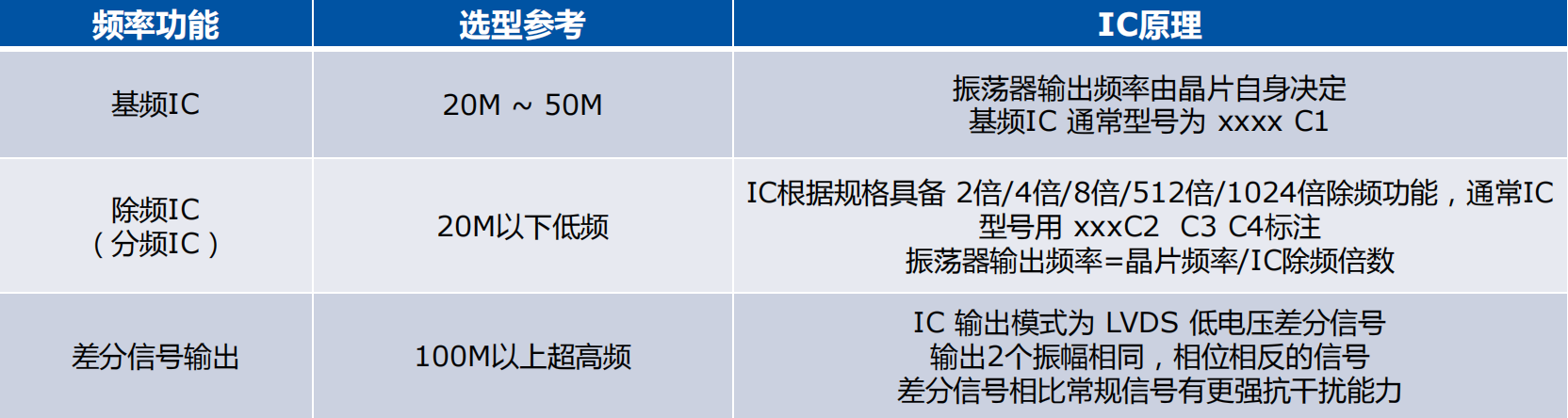

四、石英晶体震荡器 主要参数 - IC 的选型
石英晶体石英晶体
石英晶体
(振荡器IC选型 )

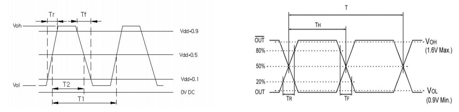

石英晶体石英晶体
石英晶体
(石英晶体振荡器波形 )

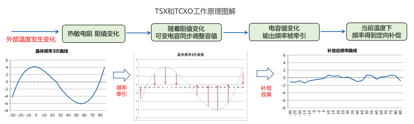

五、TSX工作原理:
在普通无源贴片晶振的基础上增加了一颗热敏电阻,当晶体外部温度发生变化,热敏电阻充当温度传感器作用根据热敏电阻特
性,随着温度发生变化热敏电阻自身阻抗值同时产生变化,外部搭配的线路IC根据热敏电阻阻值的变动值,驱动可变电容同步
调整电容值,形成在特定的温度下电容值会有指定的变化量规律。
由于晶体TS电性能的频率牵引力影响,在电容值变化后频率也会发生固定的变化,从而形成了温度补偿效果,使晶体的温度曲
线(三次曲线)形成一条直线,从而达到不同温度范围内FL补偿的效果。
石英晶体石英晶体
石英晶体
(热敏晶体和温补振荡器工作原理图解)

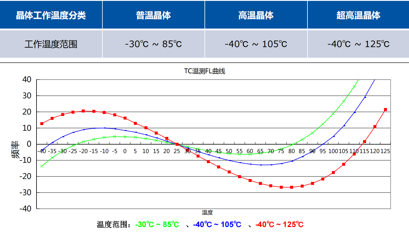

石英晶体石英晶体
石英晶体
(石英晶体温度曲线和温度频差 )
以SMD AT切割为例,由于切割角度影响,产品在受热初期,频率下降,当受热温度达到70度左右时,出现拐点,频率转变为上
升,随着温度越高,频率上升幅度越大, 产品在低温下,初期频率上升,在-20度后,频率开始下降,温度越低下降幅度越大。

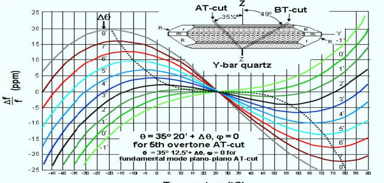

十、
石英晶体石英晶体
石英晶体
(晶体温度曲线和温度频差 )

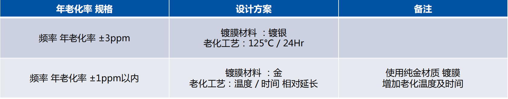

十一、石英晶体年老化率
1. 什么是晶体的老化 ?
晶体年老化特性是指,晶体在封装后,随着内应力释放以及晶片表面镀层氧化过程 导致的频率变化过程。
2. 老化如何进行控制? 老化是否会一直持续,导致产品频率超差 ?
首先,为了防止晶片表面镀层持续氧化,晶体在封焊时是在高真空环境下进行,封焊后产品内部处于真空状态;
其次,晶体在生产过程中会通过高温放置的工艺,加速产品应力释放和镀层氧化过程,提前进入最终稳定状态;
最后,针对年老化有更高要求的产品,通过改变镀膜材质,加强老化工艺等方法,提升产品老化能力;
石英晶体石英晶体
石英晶体
根据晶体老化特性,频率进入稳定后不再发生变化,因此晶体理论上没有使用寿命。 编辑
