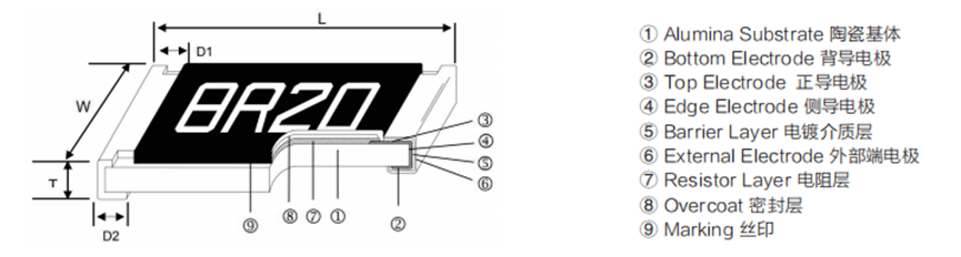

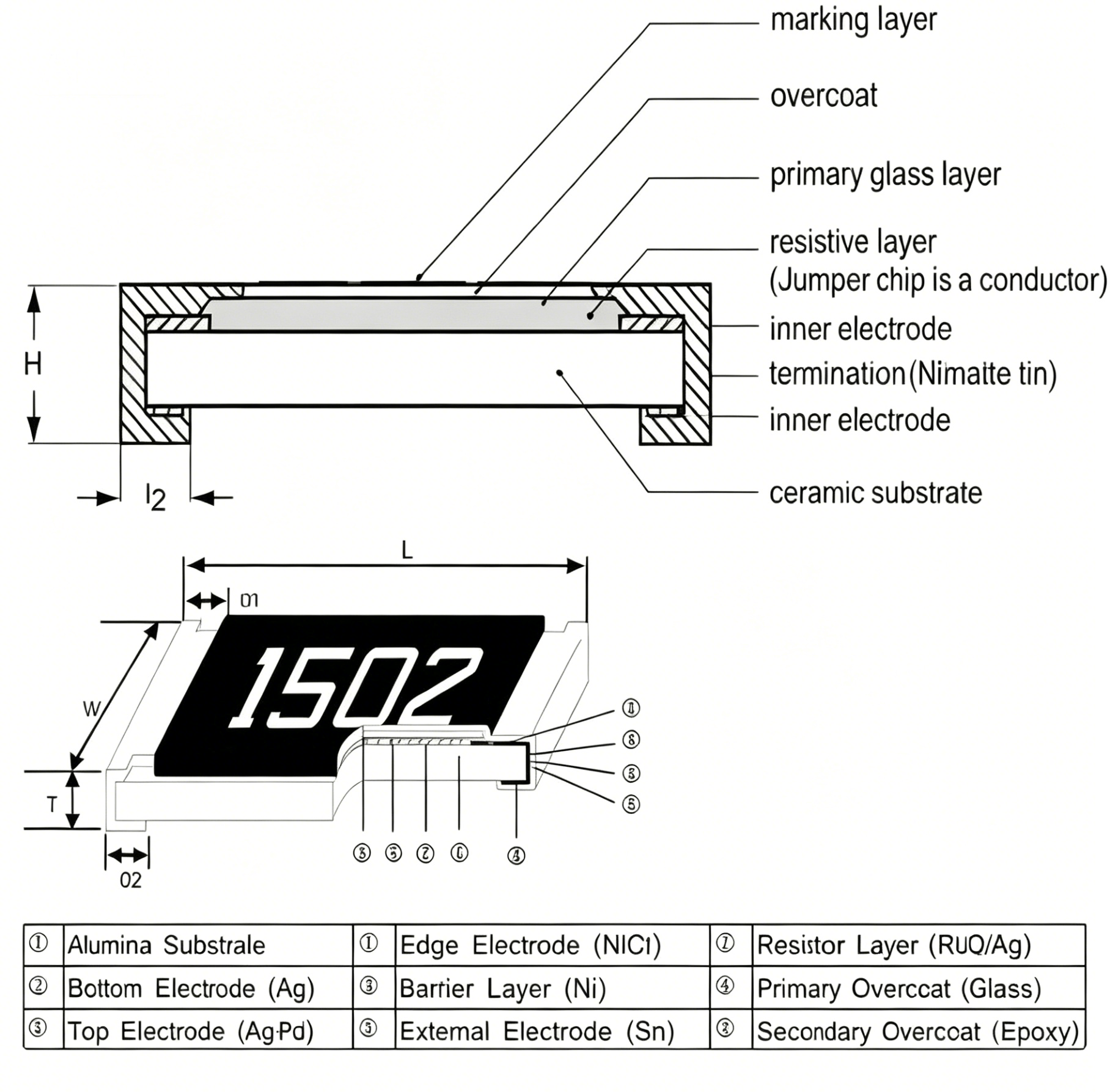

我们常说的贴片电阻,大多是指贴片厚膜电阻和薄膜电阻。
厚膜与薄膜是依据制作材料、生产工艺来进行划分的。一个电阻既可以是厚膜的又是贴片的,通过厚膜印刷工艺制成;厚膜印刷工艺也可用于制作厚膜混合电路。与此同时,贴片电阻同样能够依托薄膜工艺生产。
合金电阻
厚膜贴片电阻结构图

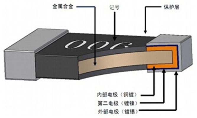

和厚膜电阻性能差异较大的还有合金电阻。合金电阻以合金导体作为电流传导介质,具备阻值低、精度高、温漂系数小、抗冲击电流、承载功率大等优势,普遍应用在各类电子产品中,多用于电流采样、短路保护等电路场景。
市面上主流合金电阻均为贴片封装,基体主材以铜为主,搭配其他金属可调配出康铜、锰铜等合金材质;高精度合金电阻则多选用镍基高温合金。高精度电阻所用合金,核心优势在于电阻温度系数、铜热电动势数值都极低,阻值稳定性与整体可靠性表现优异。
合金电阻
合金贴片电阻结构图

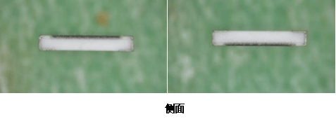

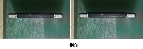

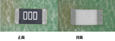

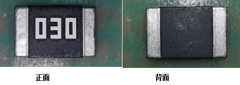

厚膜贴片电阻以陶瓷基板为基底,防护涂层仅印刷在电阻正面,侧边与底面会露出陶瓷本色,多为白色或奶白色;合金贴片电阻无陶瓷基板支撑,整体电阻芯体完全被环氧树脂包覆,除去两端金属焊头,其余通体呈黑色。
2、弯折性能测试
厚膜贴片电阻依托脆性陶瓷基板成型,受力弯折时极易直接断裂;合金贴片电阻主体为金属合金阻性材质,韧性更强,弯折仅会发生形变弯曲,不会出现断裂破损。
厚膜电阻
合金电阻合金电阻
合金电阻
合金电阻合金电阻
