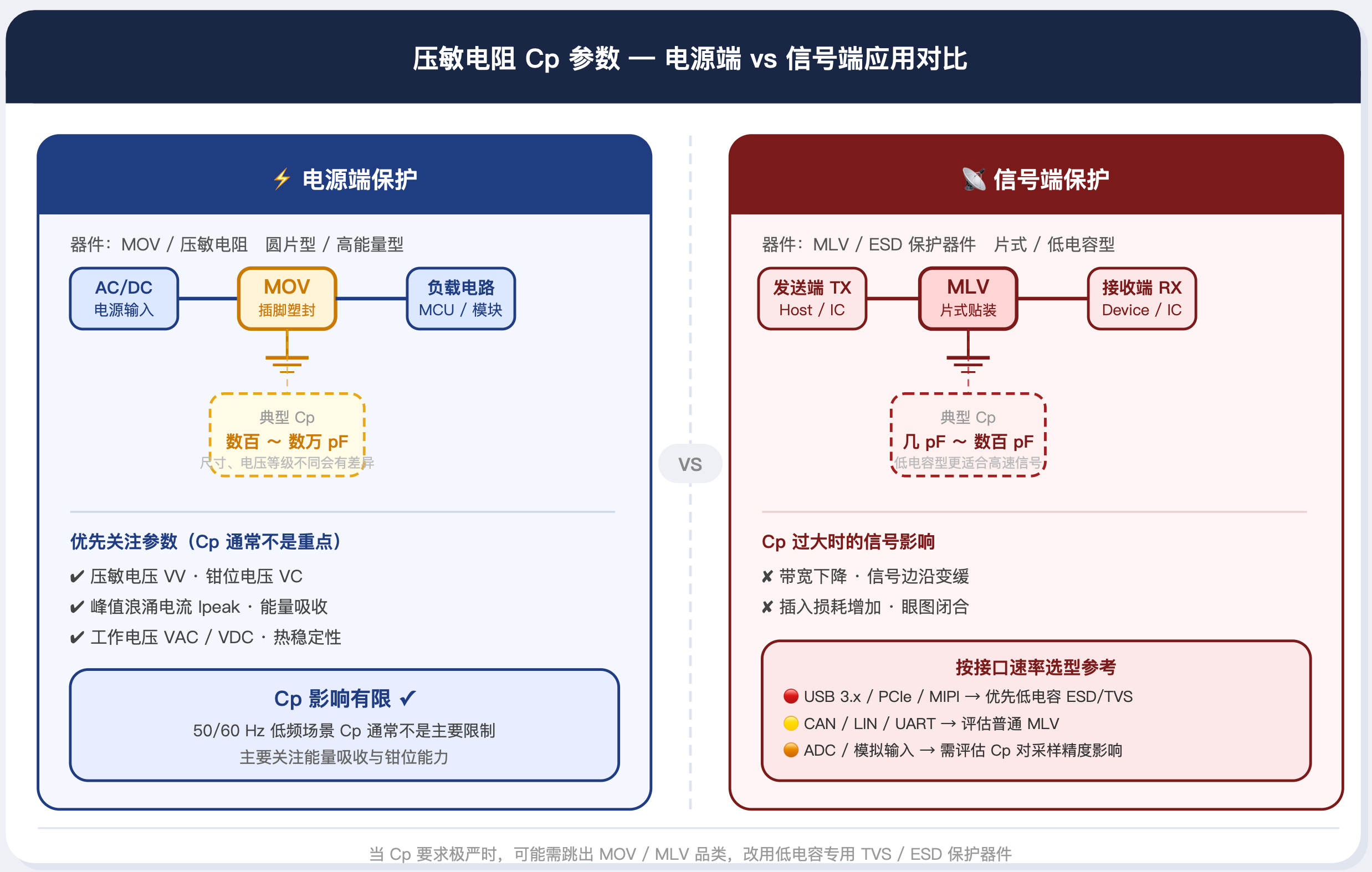

4. 电源端保护:Cp 通常不是首要指标
当压敏电阻用于电源浪涌保护时,例如 AC 输入、DC 母线、LED 驱动电源输入、适配器输出等场景,其主要任务是抑制雷击感应、线路切换、负载突变等引起的高能瞬态过压,保护后级电路免受冲击。
这类应用通常优先关注工作电压、压敏电压、钳位电压、峰值浪涌电流、能量吸收能力、热稳定性与降额特性。相比之下,Cp 通常不是电源浪涌保护中的首要选型指标。例如在 220 VAC 输入保护或 48 V 直流母线保护中,工程师更关注器件能否满足 IEC、UL 等相关浪涌或安全规范下的要求,而不是它的电容值。
这里也要区分不同测试场景。IEC 61000-4-5 更偏浪涌抗扰度,常用于电源浪涌相关测试;IEC 61000-4-2 是静电放电 ESD 测试,更常见于接口、按键、外露端口等位置。两者干扰类型不同,保护器件的选型重点也不一样。
不过,Cp 在电源端也不是完全没有价值。在一些低压直流或板级应用中,高容值 MLV 的电容特性可能被用于辅助 EMI/RFI 高频衰减。例如在空间受限的车载 DC 接口或微型电机驱动设计中,工程师可能会利用高容 MLV“防浪涌 + EMI/RFI 高频滤波”的双重特性,减少部分额外 EMC/滤波电容,从而节省 PCB 空间。但这类用法仍需要结合目标频段、安规要求、PCB 布局和实际 EMC 测试结果判断,不能简单理解为可以替代所有去耦电容,更不能直接替代 X/Y 安规电容。
5. 信号端保护:Cp 可能成为选型边界
当压敏电阻被放在信号线或接口附近时,Cp 的影响就会明显上升。高速差分接口,例如 USB 3.x、PCIe、Ethernet、LVDS、MIPI 等,对链路带宽、阻抗匹配、信号边沿和插入损耗都很敏感。如果保护器件的 Cp 过大,就可能导致带宽受限、反射增加、插入损耗升高,严重时还会影响眼图表现,引起误码率上升或通信不稳定。
对于 CAN、CAN FD、LIN、UART、SPI、I²C 等中低速通信接口,Cp 的敏感程度通常低于 USB 3.x、PCIe、MIPI 这类高速差分接口,但这并不代表可以完全忽略。是否需要严格限制 Cp,要看协议速率、线缆长度、系统阻抗、EMC 要求和整机测试结果。尤其是在汽车电子、工业控制等环境中,通信接口往往既要考虑浪涌和 ESD,也要兼顾信号质量与可靠性。
在模拟信号和高阻抗输入场景下,例如传感器输入、ADC 通道、高阻抗采样节点等,Cp 可能影响输入带宽、响应速度、噪声表现和采样精度。这类应用不一定是高速数字接口,但对额外电容同样敏感,因此选型时也要认真查看 Capacitance / Typical Capacitance 参数。
工程上评估 Cp 对信号链路影响,常见方法包括插入损耗(Insertion Loss)测试、S 参数分析、眼图测试等。如果应用对 Cp 要求非常严格,问题往往不是“换一颗更小的 MOV 就行”,而是要重新判断 MOV 或普通 MLV 这个品类本身是否适合该信号位置。此时更常见的方向,是选用低电容 MLV、低电容 ESD/TVS 器件,或专门为高速接口设计的保护方案。

7. 压敏电阻 Cp 选型:什么时候它是关键因素?
在压敏电阻 Cp 选型过程中,首先要判断器件放在电路的什么位置。如果是电源入口、DC 母线、LED 驱动电源输入等电源浪涌保护位置,Cp 通常不是首要参数,重点仍然是工作电压、压敏电压、钳位电压、浪涌电流、能量能力和温度降额。如果是信号线、通信接口、模拟高阻抗输入或高速差分接口,Cp 就可能明显影响信号传输质量,需要进入选型优先级。
简单来说,电源端关注“扛不扛得住浪涌”,信号端还要关注“会不会影响正常信号”。当信号速率较高,或者接口规范对总线电容、插入损耗、S 参数有要求时,Cp 过大的保护器件可能并不适合。此时应优先考虑低电容 MLV、低电容 ESD/TVS 器件,或者按照接口规范选择专用保护方案。
同时,Cp 越小并不代表器件一定越好。对于电源浪涌保护,过度追求低 Cp 可能没有实际意义,反而可能牺牲浪涌能力或能量能力。对于部分低压板级应用,高容 MLV 还可能帮助做一定的高频噪声衰减。所以正确的判断逻辑不是“Cp 越小越好”,而是“Cp 是否适合这个应用位置”。
