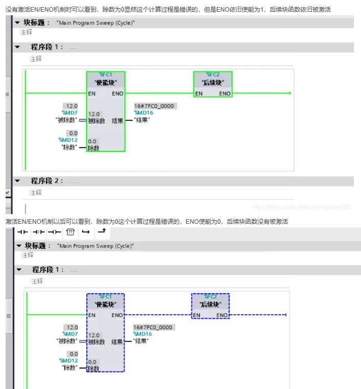

规则三:处理 ENO
ENO 能帮你发现转换错误、除零这些运算问题。如果想让整个块的 ENO 一直为 TRUE,可以在程序末尾直接给它赋值。如果想逐条指令检查,可以在块属性里开启自动置位 ENO 的功能。
举个例子,DINT_TO_INT 转换指令,如果输入超过 32767,虽然看起来执行了,但 ENO 是 false,结果是错的。这时候可以手动把输出设为 0,再在程序末尾加点逻辑,保证整个块的 ENO 状态是对的。
