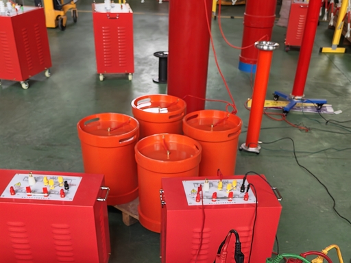

1. 模块化轻量化设计,适配复杂现场
采用分节式干式电抗器积木化结构,单节重量轻,可灵活串并联组合 —— 串联升压、并联增流,轻松应对不同电压、容量的试品需求。规格覆盖 44kVA/44kV 至 270kVA/108kV,最高输出电压 108kV,可满足 35kV 电缆 2 公里、10kV 电缆 5 公里的耐压试验,适配电缆、GIS、互感器、变压器等多类电容性试品。

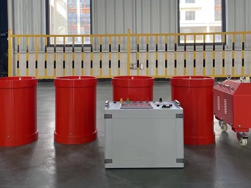

2. 智能操控系统,高效易上手
配备 7 寸高清触摸屏,集成全自动、半自动、手动三种操作模式。支持自动扫频找谐振点、自动升压、定时耐压、自动降压全流程,无需人工反复调谐;试验数据可实时存储、查询、打印,支持云端上传,便于数据追溯与管理,大幅降低现场操作门槛
