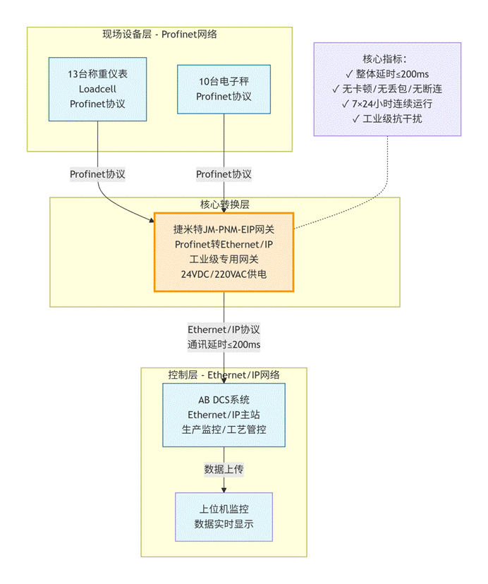

0200 称重仪来(13台 loadcell+10台电子秤)为 Profinet通讯协议,需转换为Ethernet/IP协议后接入AB DCS 系统。当前使用 SIEMENS S7-12O0 CPU作为网关进行协议转换,延时较大,不满足生产需求,须更换为专业的工业级网关模块
网关要求:工业级,Profinet转Ethernet/IP协议,24VDC或220VAC供电,导轨安装。
供应商负责网关的选型,安装和测试。实际使用效果须满足长期稳定性,无卡顿,整体通讯延时不高于200ms。

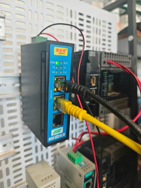

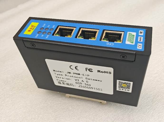

结合现场各项条件与技术指标,本次项目选用捷米特JM-PNM-EIP协议转换网关。该设备为Profinet转Ethernet/IP专用工业网关,完全契合项目全部要求。产品采用工业级硬件设计,抗干扰能力强,可适应车间复杂工况,支持24VDC、220VAC 两种供电模式,标准导轨式安装能够直接适配原有电气柜体,无需额外改造结构,降低施工难度。网关搭载专属协议解析内核,专注数据转发与协议转换,相比PLC中转模式,有效削减冗余运算,从根本上优化传输效率。全程由供应商完成设备进场、接线布线、参数组态、系统联调等一系列工作,确保改造工作有序落地。
Profinet
四、实施效果
整套设备调试完成并正式投用后,称重仪表数据可实时、顺畅地接入AB DCS系统。经现场实测,整体通讯延时稳定控制在200ms以内,全程无卡顿、断连、数据丢失等问题。新网关彻底解决了原PLC方案延迟高、稳定性差的缺陷,7×24小时连续运行表现良好。本次改造优化了现场通讯架构,提升了数据采集的实时性与准确性,有力保障了生产工艺精准执行,为企业自动化、数字化生产筑牢通讯基础,达到预期改造目标。
