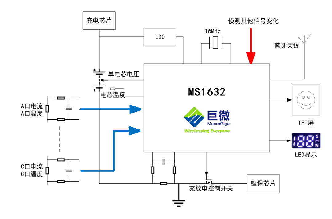

三套典型架构,不改原充电宝芯片即可升级
1. 库仑计方案:电流检测移至MS1632,高精度SOC计算,MS1632驱动显示+按键
2. 多端口主机方案:MS1632做主机,高精度SOC计算,检测多路端口电流/温度
3. 多端口从机方案:MS1632做从机执行指令,高精度SOC计算,最小改动升级
