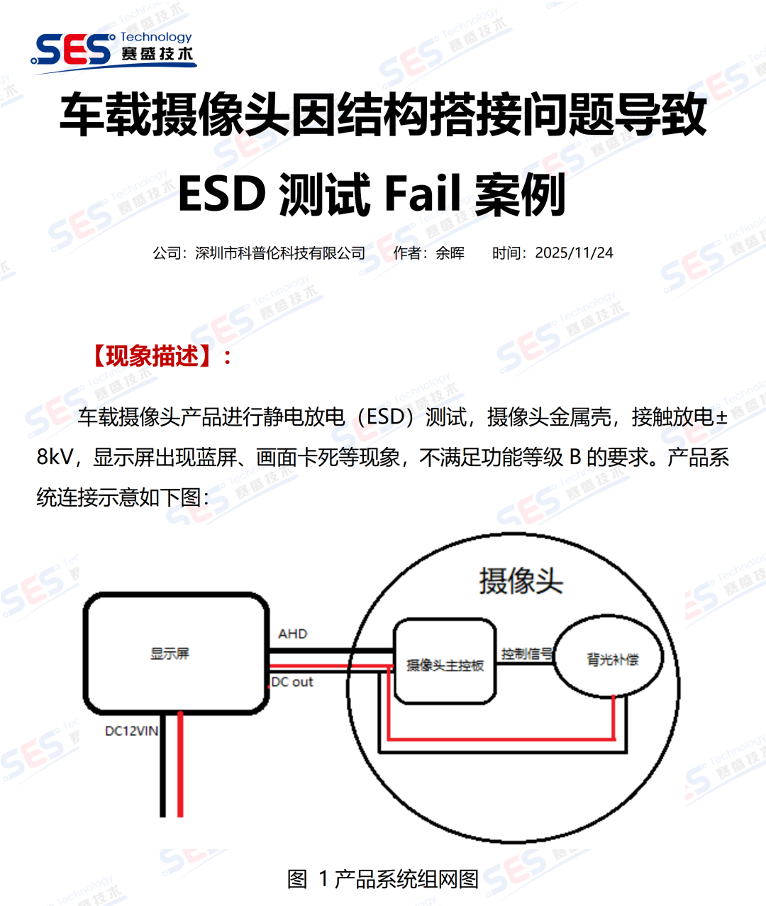

【EMC技术案例】车载摄像头因结构搭接问题导致ESD测试Fail案例
