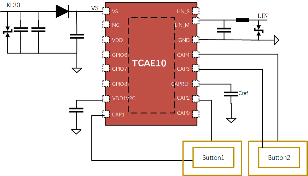

2 TCAE10参考设计
泰矽微
3 TCAE10产品优势
●极简的外围器件,节省整体BOM成本
●高性能自容式电容检测
●低功耗
●良好的LIN兼容性
●优异的EMC特性
●高工作环境温度
●全国产化产业链单晶片设计提升性价比和可靠性
