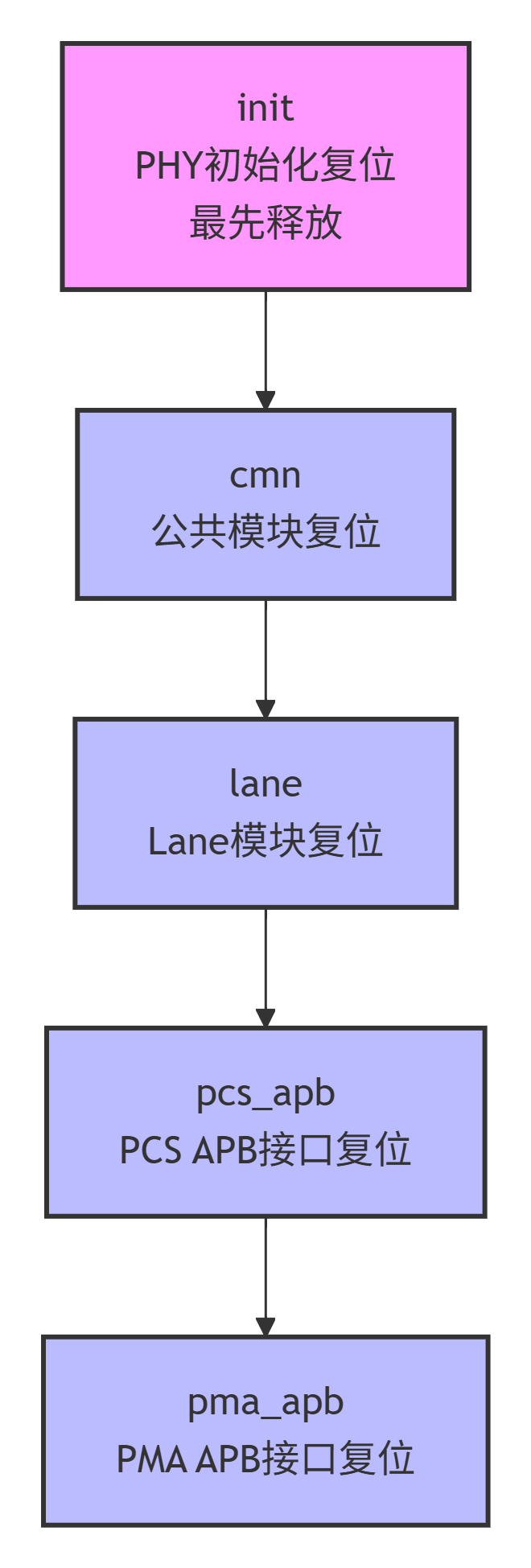

3.5 复位信号
USBDP PHY 有五组复位信号,驱动初始化时需要按顺序释放:
rk3576
驱动通过reset_control_get + reset_control_deassert 按序释放这些复位。如果 DTS 中某个复位信号没配,驱动会报错误并终止初始化。

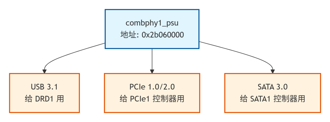

这是 Rockchip 自研 IP,特点就一个词:复用
4.2 三选一模式
rk3576
官方原话
"USB 3.1/SATA/PCIe Combo PHY 在同一时刻,只能支持一种工作模式,也即 USB 3.1 与 SATA/PCIe 接口是互斥的。"
更狠的:
"特殊使用限制:OTG1/PCIe1/SATA1 控制器访问总线互斥,如果硬件电路设计上已使用了 PCIe1 或者 SATA1,则 OTG1 USB2 和 USB3 功能都无法使用。"
这意味着如果你的板子上用了 PCIe1(比如挂了 WiFi 模块),DRD1 整个 USB 口就废了——USB2 也不行,因为总线访问冲突。

4.4 DTS 中不用时的正确配置
情况一:OTG1 USB3 不用,但 USB2 功能需要使用
&combphy1_psu {    rockchip,dis-u3otg1-port;    status = "okay";};&usb_drd1_dwc3 {    dr_mode = "host";    phys = <&u2phy1_otg>, <&combphy1_psu PHY_TYPE_USB3>;  /* 这里必须要引用 combphy1_psu */    phy-names = "usb2-phy", "usb3-phy";    maximum-speed = "high-speed";    snps,dis_u2_susphy_quirk;    snps,usb2-lpm-disable;    status = "okay";};
:即使 USB3 不用,phys 里必须引用 combphy1_psu。这是为了让内核知道这个 PHY 被占用了,防止其他驱动(比如 PCIe)抢走。
情况二:OTG1 USB2 和 USB3 均不使用
&combphy1_psu {    status = "disabled";};&usb_drd1_dwc3 {    status = "disabled";};
4.5 与 PCIe 控制器的冲突
Combphy1 同时影响 DRD1 的 USB2 访问 SoC 总线。官方文档专门说明了两种场景的 DTS 配置。如果硬件上已经使用了 PCIe1 或 SATA1,DRD1 的 USB 功能就无法使用——这是硬件限制,不是软件 bug

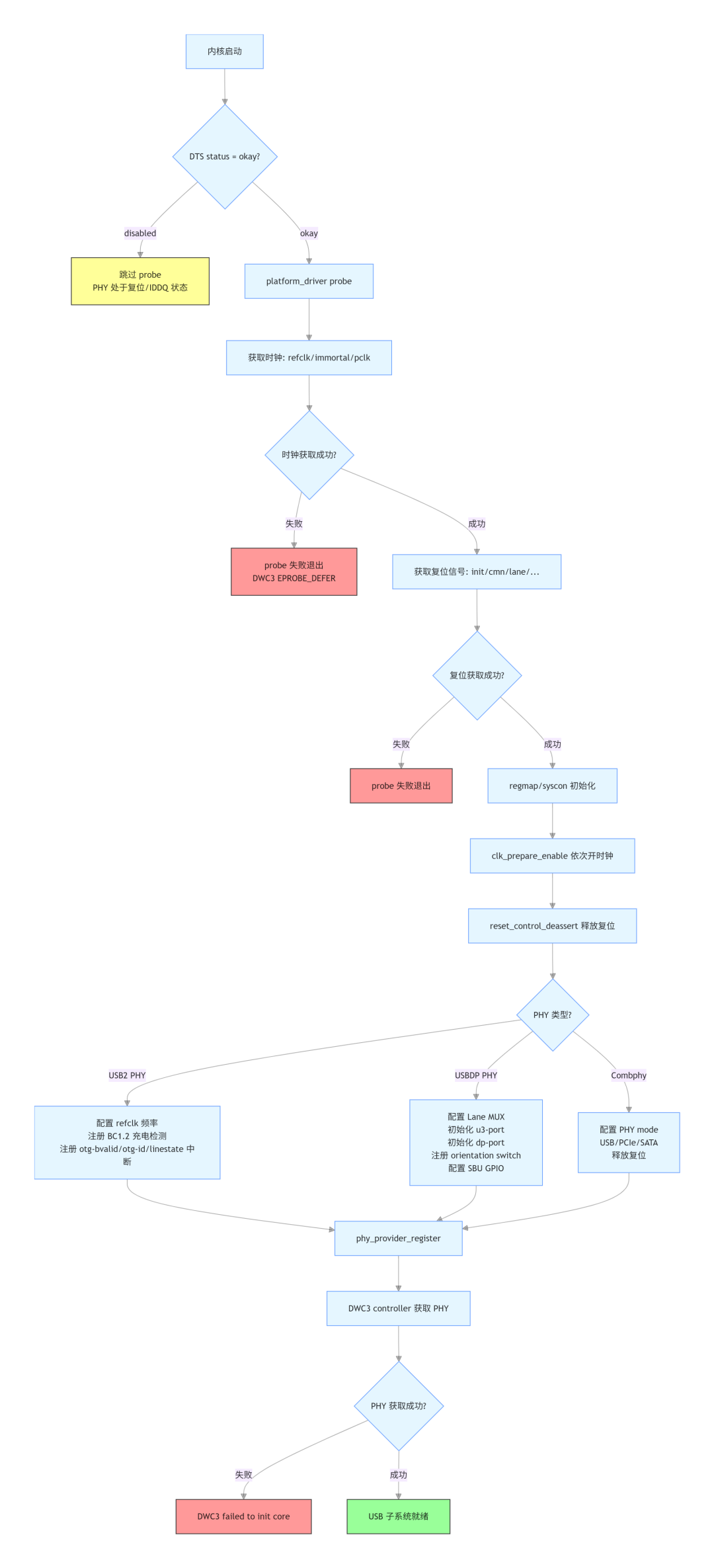

五、PHY 初始化完整流程
rk3576
关键阶段与 dmesg 日志对应关系:
阶段 正常日志 异常日志
probe 开始 platform ...phy: Fixed dependency cycle
USB2 PHY refclk refclk freq 24000000 频率值异常
USBDP PHY clamp Failed to enable usbdpphy because clamp is set + probe of ... failed with error -95 probe 失败
DWC3 获取 PHY dwc3 ...: device reset failed to initialize core

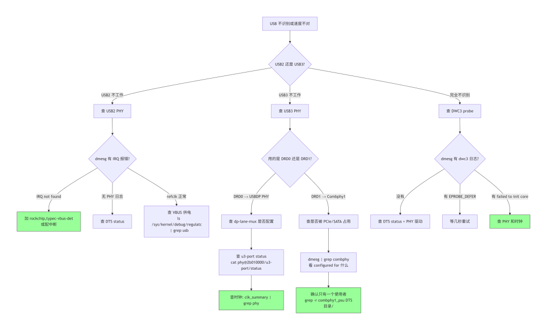

八、排查决策树
rk3576
