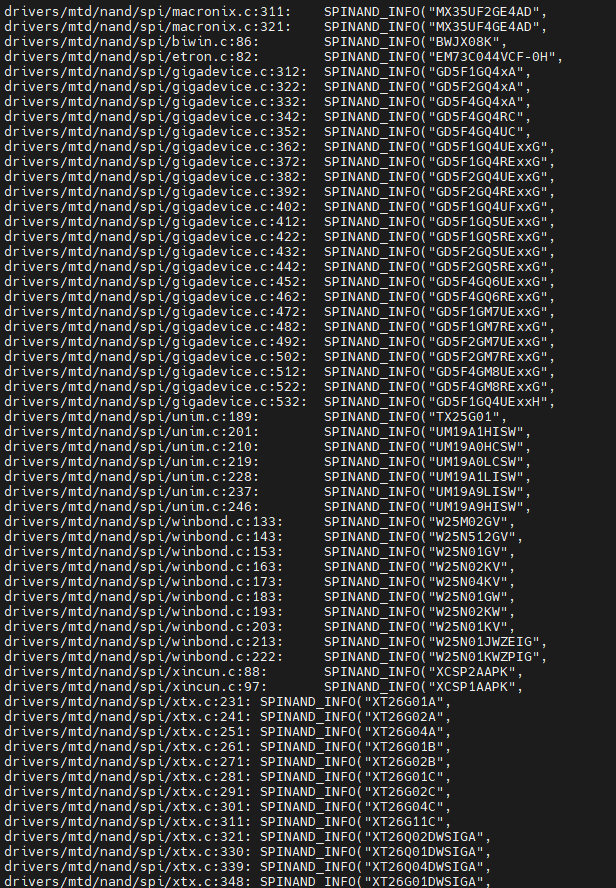

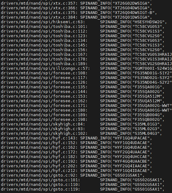

(二)SPI NAND Flash
适用场景:大容量系统、音视频、日志、用户数据,容量覆盖 1Gb~8Gb,是中高端设备主力存储。
1. 兆易创新(GigaDevice)
| 型号系列 | 容量规格 | 工作电压 | 备注 |
| GD9FU/GD9FS 系列 | 1Gb/2Gb/4Gb | 2.7V3.6V / 1.7V1.95V | SLC 架构,高低压版本齐全 |
| GD5F8GM8 系列 | 8Gb(1GB) | 多电压可选 | 超大容量旗舰款 |
| GD5F4G 系列 | 4Gb(512MB) | 2.7V~3.6V | 市面主流大容量 |
| GD5F2G 系列 | 2Gb(256MB) | 多电压可选 | GD5F2GQ4UBxIG 已停产 |
| GD5F1G 系列 | 1Gb(128MB) | 2.3V3.6V / 2.7V3.6V | 基础容量,适配范围最广 |
2. 旺宏(Winbond)
•W29N 系列:1Gb/2Gb/4Gb SLC 架构,多款老型号已停产
•W25N 系列:512Mb/1Gb/2Gb/4Gb/8Gb,分通用、低压版本,全系列主控兼容
3. 旺电子(MXIC)
MX35LF / MX35UF 两大系列,容量 1Gb~4Gb;重点提醒:该系列无内置 ECC,硬件 / 软件需额外增加校验机制。
4. 东芝(Toshiba)
TC58CVG 全系列(1Gb/2Gb/4Gb),标准 SPI NAND,工业场景常用,稳定性优异。
5. 芯天下(XTX)
•XT26G 系列:1Gb/2Gb/4Gb 标准款,部分老后缀型号已停产
•XT26Q 系列:低压专用版本
•PN27G/XT27G 系列:BGA 封装 SLC 架构,高可靠场景优选
6. 其他品牌
恒忆、江波龙、东芯、亿恒、创捷、易创、UNIM、芯存等品牌均有完整容量矩阵,覆盖 512Mb~8Gb,高低压、工业款齐全;部分型号需搭配专属固件使用。
