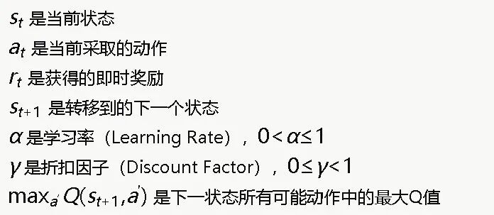

1.Q-Learning基本原理
      Q-Learning是一种无模型(Model-Free)的强化学习算法,属于时序差分(Temporal Difference, TD)学习方法。其核心思想是学习一个动作价值函数Q(s,a),表示在状态s下采取动作a所能获得的期望累积奖励。
1.1 Q值更新公式
Q-Learning的核心更新公式为:
人工智能
其中:
人工智能

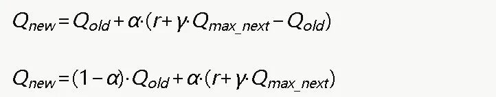

将此公式展开:
人工智能

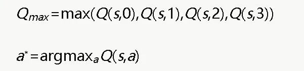

3. 求最大Q值模块
在Q值更新和动作选择中,都需要找到maxa′Q(st+1,a′)及其对应的动作。假设有4个动作:
人工智能
对应的verilog设计如下:
module find_max_q #(
    parameter NUM_ACTIONS = 4
    input  wire signed [15:0] q_values [0:NUM_ACTIONS-1],
    output reg  signed [15:0] max_q,
    output reg  [1:0]         best_action
    integer i;
    always @(*) begin
        max_q       = q_values[0];
        best_action = 2'd0;
        for (i = 1; i < NUM_ACTIONS; i = i + 1) begin
            if (q_values[i] > max_q) begin
                max_q       = q_values[i];
                best_action = i[1:0];
            end
        end
    end
endmodule

5.Q值更新模块
完整的Q值更新公式:
人工智能
其中α是学习率,δ是TD误差。
module q_update (
    input  wire signed [15:0] q_old,      // 当前Q值
    input  wire signed [15:0] alpha,      // 学习率 (Q7.8), e.g., 0.1 = 26
    input  wire signed [15:0] td_error,   // TD误差
    output wire signed [15:0] q_new       // 更新后的Q值
    // alpha * td_error
    wire signed [31:0] update_full;
    wire signed [15:0] update_step;
    assign update_full = alpha * td_error;
    assign update_step = update_full[23:8];  // 截断回Q7.8
    // Q_new = Q_old + alpha * td_error
    assign q_new = q_old + update_step;
endmodule

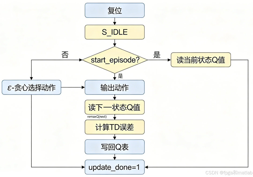

7. Q-Learning完整控制器
综上所述,整个系统的流程图如下:
人工智能
将以上模块整合成一个完整的Q-Learning控制器,通过状态机管理整个学习流程:
module q_learning_controller #(
    parameter NUM_STATES  = 16,
    parameter NUM_ACTIONS = 4,
    parameter DATA_WIDTH  = 16
    input  wire                   clk,
    input  wire                   rst_n,
    input  wire                   start_episode,
    input  wire [3:0]             current_state,
    input  wire signed [15:0]     reward,
    input  wire [3:0]             next_state,
    input  wire                   episode_done,
    output reg  [1:0]             action_out,
    output reg                    action_valid,
    output reg                    update_done
    // 参数(Q7.8格式)
    localparam signed [15:0] ALPHA   = 16'sd26;   // 0.1
    localparam signed [15:0] GAMMA   = 16'sd230;  // 0.9
    localparam signed [15:0] EPSILON = 16'sd26;   // 0.1
    // 状态机状态
    localparam S_IDLE          = 4'd0;
    localparam S_READ_Q_ALL    = 4'd1;
    localparam S_WAIT_READ     = 4'd2;
    localparam S_SELECT_ACTION = 4'd3;
    localparam S_WAIT_ENV      = 4'd4;
    localparam S_READ_NEXT_Q   = 4'd5;
    localparam S_WAIT_NEXT     = 4'd6;
    localparam S_FIND_MAX      = 4'd7;
    localparam S_COMPUTE_TD    = 4'd8;
    localparam S_UPDATE_Q      = 4'd9;
    localparam S_WRITE_Q       = 4'd10;
    localparam S_DONE          = 4'd11;
    reg [3:0] fsm_state;
    reg [1:0] action_idx;      // 动作遍历索引
    reg signed [15:0] q_vals_current [0:NUM_ACTIONS-1];
    reg signed [15:0] q_vals_next    [0:NUM_ACTIONS-1];
    // Q表接口信号
    reg        q_we;
    reg [5:0]  q_addr_rd, q_addr_wr;
    reg signed [15:0] q_data_in;
    wire signed [15:0] q_data_out;
    // LFSR随机数
    wire [15:0] rand_val;
    // 内部计算信号
    wire signed [15:0] max_q_next;
    wire [1:0]         best_action;
    wire signed [15:0] td_err;
    wire signed [15:0] q_new;
    // 实例化Q表
    q_table #(
        .NUM_STATES(NUM_STATES),
        .NUM_ACTIONS(NUM_ACTIONS)
    ) u_qtable (
        .clk(clk), .we(q_we),
        .addr_rd(q_addr_rd), .addr_wr(q_addr_wr),
        .data_in(q_data_in), .data_out(q_data_out)
    // 实例化LFSR
    lfsr_random u_lfsr (
        .clk(clk), .rst_n(rst_n),
        .seed(16'hACE1), .rand_out(rand_val)
    // 实例化最大值查找
    find_max_q u_find_max (
        .q_values(q_vals_next),
        .max_q(max_q_next),
        .best_action(best_action)
    // 实例化TD误差计算
    td_error_calc u_td (
        .reward(reward), .gamma(GAMMA),
        .max_q_next(max_q_next),
        .q_current(q_vals_current[action_out]),
        .td_error(td_err)
    // 实例化Q值更新
    q_update u_qupdate (
        .q_old(q_vals_current[action_out]),
        .alpha(ALPHA), .td_error(td_err),
        .q_new(q_new)
    // 主状态机
    always @(posedge clk or negedge rst_n) begin
        if (!rst_n) begin
            fsm_state    <= S_IDLE;
            action_idx   <= 0;
            action_out   <= 0;
            action_valid <= 0;
            update_done  <= 0;
            q_we         <= 0;
        end else begin
            case (fsm_state)
                S_IDLE: begin
                    update_done <= 0;
                    q_we <= 0;
                    if (start_episode) begin
                        action_idx <= 0;
                        fsm_state  <= S_READ_Q_ALL;
                    end
                end
                S_READ_Q_ALL: begin
                    // 逐个读取当前状态的所有Q值
                    q_addr_rd <= (current_state << 2) + action_idx;
                    fsm_state <= S_WAIT_READ;
                end
                S_WAIT_READ: begin
                    q_vals_current[action_idx] <= q_data_out;
                    if (action_idx == NUM_ACTIONS - 1) begin
                        action_idx <= 0;
                        fsm_state  <= S_SELECT_ACTION;
                    end else begin
                        action_idx <= action_idx + 1;
                    end
                end
                S_SELECT_ACTION: begin
                    // ε-贪心选择
                    if (rand_val[15:8] < EPSILON[7:0])
                        action_out <= rand_val[1:0];
                    else begin
                        // 找当前状态最大Q值对应动作
                        // 简化实现:遍历比较
                        action_out <= 0;
                        if (q_vals_current[1] > q_vals_current[0])
                            action_out <= 1;
                        if (q_vals_current[2] > q_vals_current[action_out])
                            action_out <= 2;
                        if (q_vals_current[3] > q_vals_current[action_out])
                            action_out <= 3;
                    end
                    action_valid <= 1;
                    fsm_state    <= S_WAIT_ENV;
                end
                S_WAIT_ENV: begin
                    action_valid <= 0;
                    // 等待环境返回reward和next_state
                    // 此处简化,假设下一周期就能获取
                    action_idx <= 0;
                    fsm_state  <= S_READ_NEXT_Q;
                end
                S_READ_NEXT_Q: begin
                    q_addr_rd <= (next_state << 2) + action_idx;
                    fsm_state <= S_WAIT_NEXT;
                end
                S_WAIT_NEXT: begin
                    q_vals_next[action_idx] <= q_data_out;
                        fsm_state <= S_FIND_MAX;
                    end else begin
                    end
                end
                S_FIND_MAX: begin
                    // find_max_q组合逻辑已计算好max_q_next
                    fsm_state <= S_COMPUTE_TD;
                end
                S_COMPUTE_TD: begin
                    // td_error_calc组合逻辑已计算好td_err
                    fsm_state <= S_UPDATE_Q;
                end
                S_UPDATE_Q: begin
                    // q_update组合逻辑已计算好q_new
                    fsm_state <= S_WRITE_Q;
                end
                S_WRITE_Q: begin
                    q_we      <= 1;
                    q_addr_wr <= (current_state << 2) + action_out;
                    q_data_in <= q_new;
                    fsm_state <= S_DONE;
                end
                S_DONE: begin
                    q_we        <= 0;
                    update_done <= 1;
                end
                default: fsm_state <= S_IDLE;
            endcase
        end
    end
endmodule
