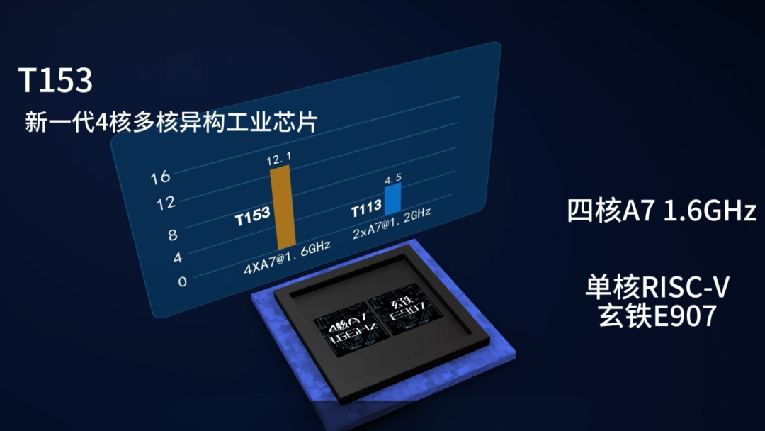

全志T153采用:
4核多核异构架构设计
A7 1.6GHz
单核RISC-V
玄铁E907
芯片

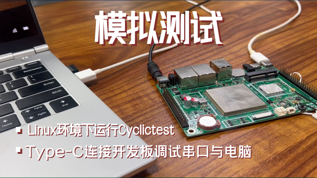

这样的设计能够有效避免应用任务与控制任务互相抢占资源,让系统在运行复杂程序的同时,依然保持稳定的实时响应能力。本次测试通过Type-C连接开发板调试串口与电脑,在Linux环境下运行Cyclictest工具,对系统实时延迟进行模拟测试,全面评估其在不同负载下的表现。

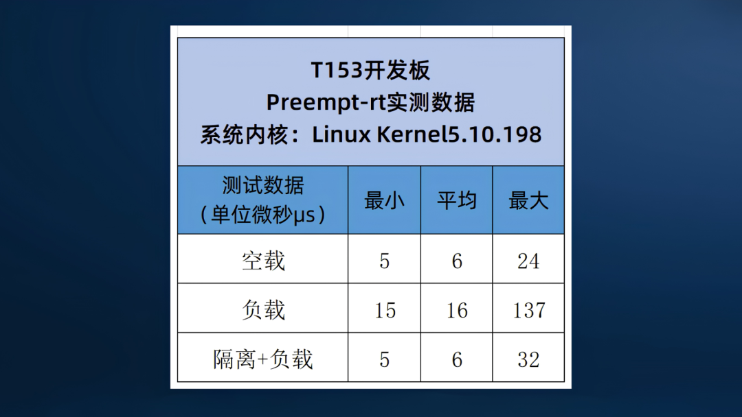

空载状态测试:Preempt-RT内核平均延迟约为7微秒,整体表现十分稳定。
模拟工业现场高负载环境:将4个A7核心全部拉满运行。即使在CPU资源被大量占用的情况下,平均延迟依然控制在16微秒左右,仍然保持微秒级响应能力
CPU隔离测试:在满载基础上单独隔离一个A7核心用于实时任务处理。测试结果更加亮眼,平均延迟降低至约6微秒
可以看到,通过合理的系统资源规划,T153能够进一步释放实时性能优势,为高精度控制应用提供更可靠的保障。

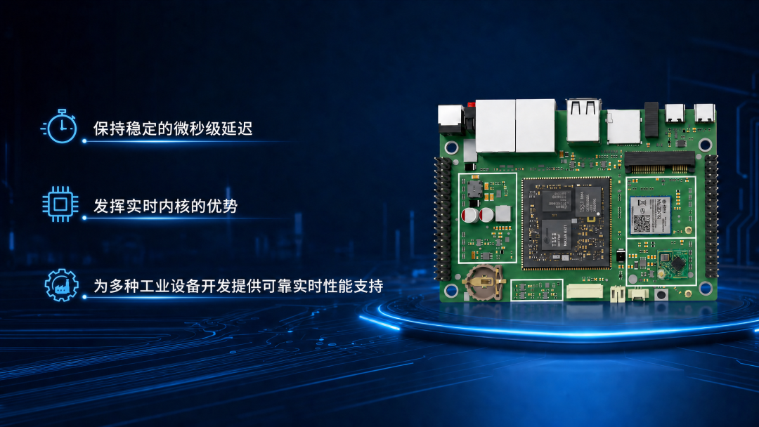

除任务调度延迟外,中断响应能力也是工业平台实时性能的重要指标。本次基于Preempt-RT内核环境测试,中断延迟稳定在约6.6微秒,系统可快速响应外部事件。综合测试结果,T153开发板在不同工况下均保持稳定的微秒级延迟,发挥了多核异构架构与Linux RT实时内核的优势,能为多种工业设备开发提供可靠实时性能支持,值得关注。
