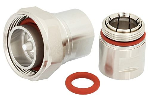

7/16 DIN 公头低互调连接器,组装式尾夹/无需焊接直插式中心pin针,适用于同轴电缆 1/2"柔性线, PE-1/2FAC
